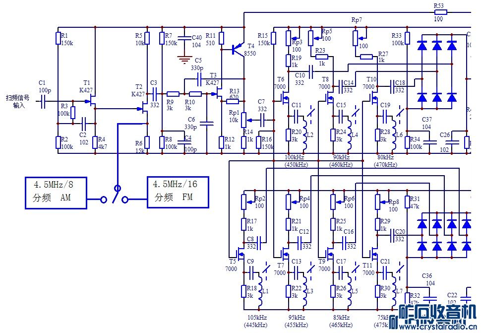

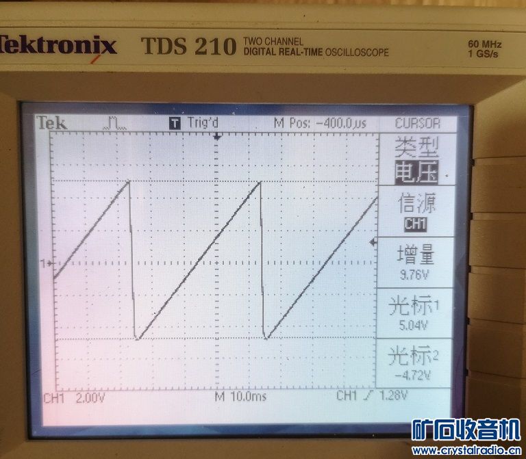

发表于 2020-5-24 21:51:44 | 显示全部楼层
qzlbwang 发表于 2018-7-5 09:41
T1级:偏置带自举的源极跟随器。提高输入阻抗,减少对扫频信号的影响。
T2级:混频。将扫频信号与有源晶振 ...
(T12T13T15T16级:二阶低通有源滤波。转折频率大约7.2kHz。选频检波后的信号进行平滑滤波。)
这里有点不懂?为什么要选用7.2KHz。
我用500KHz的有源晶振,T3、T4级二阶低通有源滤波器,折转频率选65KHz是否可以?
发表于 2020-5-24 22:06:06 | 显示全部楼层

发表于 2020-5-25 08:01:27 | 显示全部楼层
这里有 ...
1、选500k晶振的话,500-475=25kHz,500-445=55kHz,这样就造成了频标的谐振频率相差过大(超过1倍了),谐振回路的Q值差异不容易做得比较接近。其二,25kHz的频率比较低,包络检出时需要其滤波时间常数比较大(为了尽可能地滤除该频率信号,使得曲线比较圆滑),相应的延时也会比较明显。所以不是太妥。
2、选550-560k晶振的话,最低的频标谐振频率有75k。检波后的二阶低通滤波转折选7.2k的话对75k来说已经相差了10倍多,也就是对75k的衰减已经可达40dB左右,已足够好。而7.2k的频率对谐振曲线的幅度响应也已足够快速,造成的延时足够小。
      瞎说一通,不知道这样的回答您是否满意。

发表于 2020-5-27 17:34:03 | 显示全部楼层
qzlbwang 发表于 2020-5-26 10:59
600K的频率太高,差频的频率达150多K,选频谐振的Q值就要期望高些,也不是一定不好用,你也可以试试。
感谢qzlbwang老师的回复,采用4.5MHz的晶体进行分频后接入电路的方法是否是下图的接法。
另外还得麻烦qzlbwang老师给画个8分频和16分频的电路图。购买的4.5MHz的晶体已在路上。感谢!
发表于 2020-5-27 19:17:43 | 显示全部楼层
另外还得麻烦qz ...
貌似没有看明白63楼做的算术题。请先阅读63—67楼并理解先。你画的图是错的。混频也最好改成平衡混频。爱康木也是用平衡混频的。
分频可以用芯片,比如74HC393,内含两个分频器,可以进行16分频和8分频。
振荡频率最好是4.485MHz,这样10.7M的频标识准确的,若4.5M的话会相差20K,所以最好是用4.5M的陶瓷滤波器,能2脚的最好,不过貌似没有,就用三脚的替代,2脚作为一只脚,1和3脚相连接作为另一只脚。因为若晶振的话,改变外电容似乎没法讲其振荡频率调到4.495M。而用陶瓷滤波器的是有可能的,且陶瓷滤波也便宜,可以多买些,挑选频率比较接近所需要的4.495M,再适当调整一下电容就可以准确工作在4.495M了。对了关于振荡器,可以用分立元件构成,也可以用非门集成电路(比如CD4069)构成。
