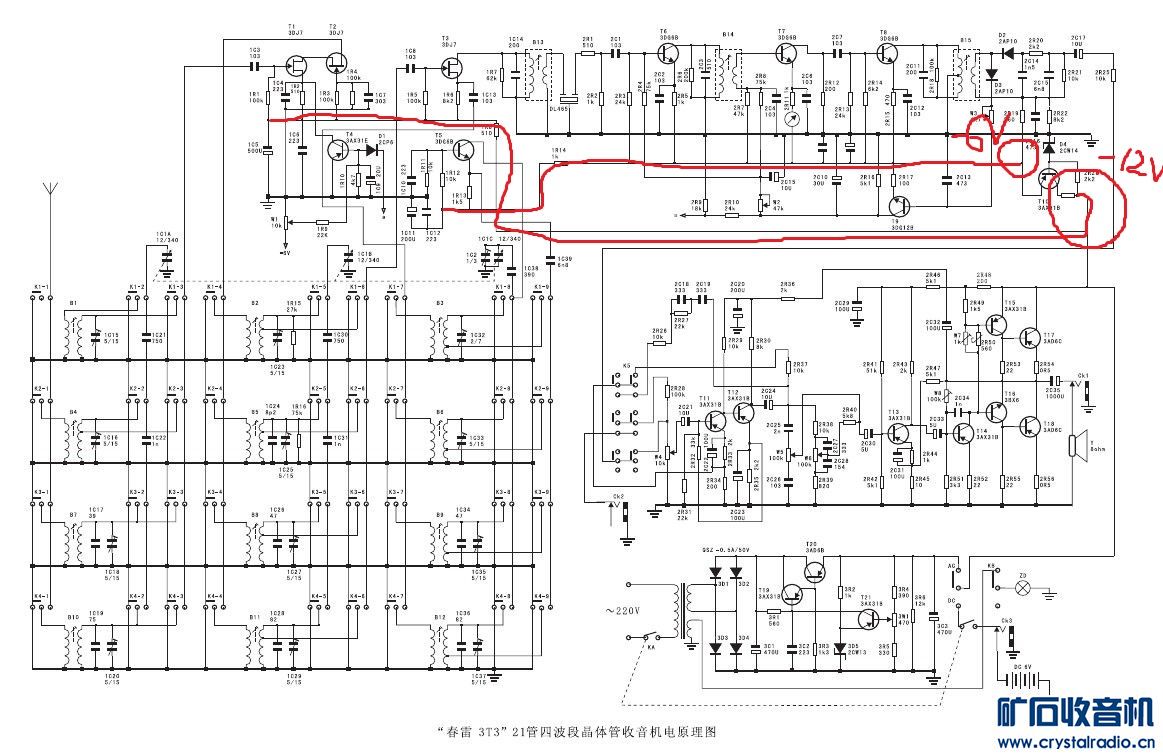

ysh 发表于 2018-9-5 22:51
再看了下电路图, 一中并62K,二中并200K,三中并100K。有个图标了个24K,实在觉得没道理。
这就叫明知山有虎,更向虎山行!虎山到底有没有虎!
补充内容 (2018-9-6 07:53):
虽然攀岩有摔死的风险,那为什么人们还是喜欢欢攀岩,我想因为攀岩险要。越是艰险的地方越是有人喜欢去尝试!
 楼主| 发表于 2018-9-6 03:22:23 | 显示全部楼层
神机就是神机,大家都去仿它,连出版社都去仿它,各有各的图,各有各的错!
 楼主| 发表于 2018-9-6 03:40:24 | 显示全部楼层
ysh 发表于 2018-9-5 22:21
3DG12的集电极与—6V端静态时有5.3V左右电压提供一中放与二中放管的工作点电压。动态时,管子导通,集电 ...
分析到位,好!
 楼主| 发表于 2018-9-6 07:57:03 | 显示全部楼层
断开3AX31测3DJ7 S极应有0.5V以上的电压。
3AX31要用3AX31E,漏电极小!

xinjun5557 发表于 2018-9-6 09:07
刚刚发现一个重大错误!虽然不敢说,纠正了这个错误,就会出现质的转机,但是这个错误肯定是致命的!估 ...
谢谢先生给我纠正了一个错误,谢谢!
一般的三极管的管脚序号都是管底朝天,顺时针方向数:E、B、C,但这个却是相反的,这样这个管脚就要弯一下了。谢谢!
发表于 2018-9-6 13:10:28 | 显示全部楼层
由于习惯思维是负极接地。那么正极接地常常会造成我的逻辑混乱
呆呆地看了电路图的3DG12的AGC管电路半天,看到些头绪是:
来强信号,AGC 启动,3DG12  AGC管基极电流变小,那么3DG12的CE压降增大,那么,3DG12的集电极对地的电压绝对值变小,中放1和中放2的基极对
地电压也变小,而中放增益变小,形成AGC.
但是,中放1和中放2的E极串电阻接负极的,中放管的基极对地电压(绝对值)变小,比如未启动AGC时为-2v,现在时-1V,那么,地是-6v。就是说,
未启动AGC时-2v比-6v    等于4v,
启动AGC后,-1v比-6v,等于5V。
这样不对了,启动AGC时的中放电压比未启动AGC时的电压大,这样成正反馈了
那么,只能是:AGC启动时,3DG12的基极电流变大.............但感觉这样的原理,电路上看不到。
还在迷糊中。
发表于 2018-9-6 13:17:02 | 显示全部楼层
呆呆地看了电路图的3DG12的AGC管 ...
AGC动作时,3DG12管基极电流变大了,您说反了。
发表于 2018-9-6 13:24:32 | 显示全部楼层
终于看到了,原来检波二极管边上还有一只2AP10二极管,这二极管的作用是,检波前的信号大,它的输出电压也高,那么3DG12的BE电流变大,这样就看通了
 楼主| 发表于 2018-9-6 15:24:14 | 显示全部楼层
3DG12的集电极电压是一头接在地线上的R16/5.6K提供的。3DG12的BE电流变大,集电极电流变大。把原来3DG12集电极的电压向负6V的方向拉开向更负。......3AX31E导通,由于源极电阻的压降变小,G极电压降低,高放起控。

xinjun5557 发表于 2018-9-6 19:58
按ysh老师推荐的参数,第三次重绕振荡线圈,并对振荡管周边的元件做了相应的调整(参照红灯745),但还是不 ...
发表于 2018-9-6 20:41:41 | 显示全部楼层
您说注入信号,是什么信号?465中频信号还是520-1605KHZ的调幅信号?注入465信号,本振有没有,中放正常的话,喇叭应该响起。520-1605信号转动3连可变能收到信号必须本振,混频,高放,中放,功放都在工作状态喇叭才会给你想要的声音。焊完元件通电先应确定各晶体管的各极电压正确,这个工作没搞定就急于出声音太不确定了。是厂产定型机型还差不多,DIY没经实作的东西,有问题有时很难发现,这就是DIY的乐趣所在。有示波器的话,本振管射极上看波形一目了然。 064945pjt8we7m6jzv9gjb.jpg
