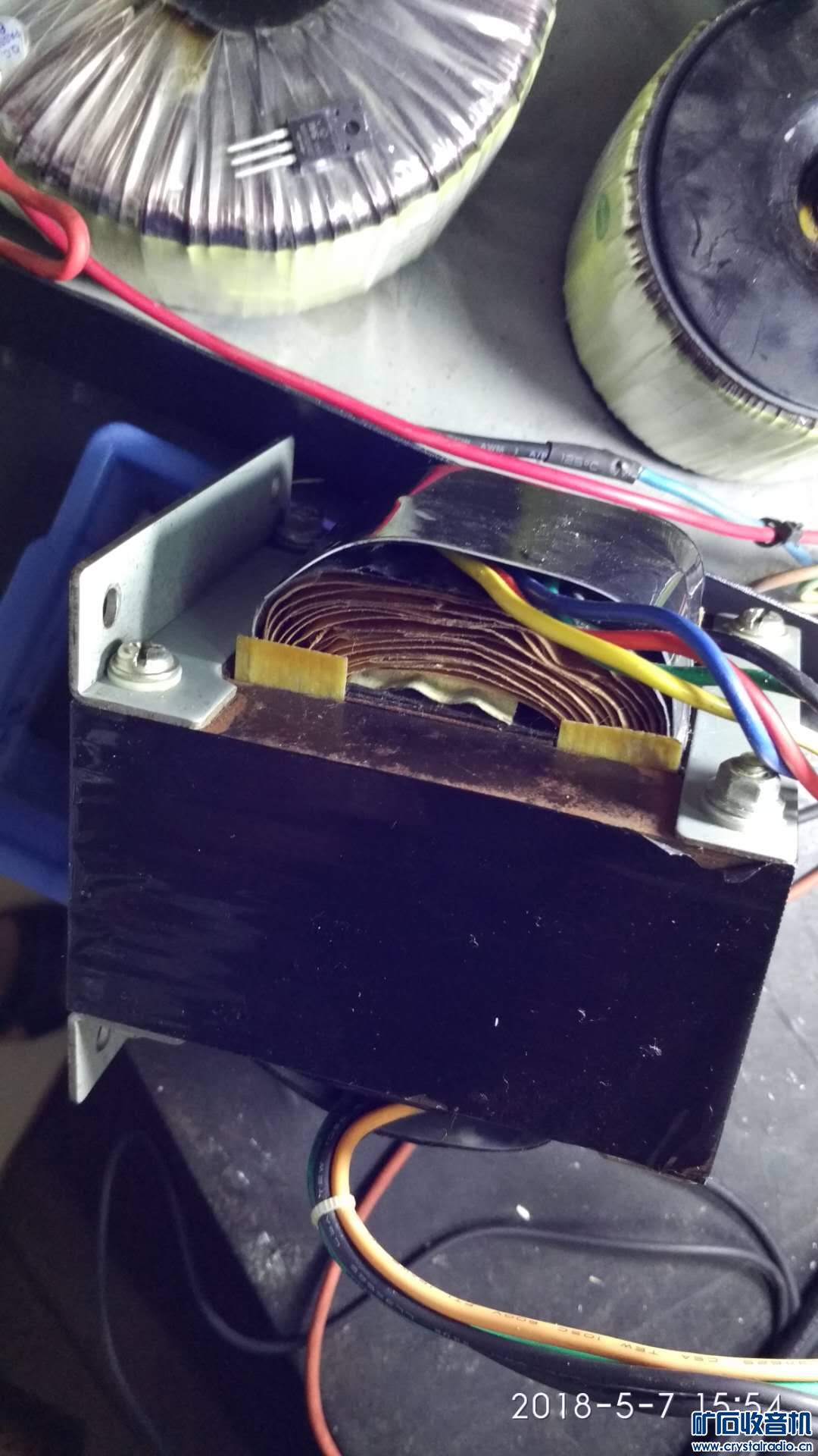

自制合适够用的输出牛,你也可以。揣摩输出牛阶段性报告
发表于 2018-5-7 16:10:42 | 显示全部楼层
注意到一个细节:貌似大点的输出牛,紧固螺杆要加绝缘垫片吧?以前对比过加与不加是有区别

同一个铁芯,相同匝数的情况下,加垫纸和不加垫纸绕出来的电感会一样大吗?
发表于 2018-5-7 22:16:32 | 显示全部楼层
海河 发表于 2018-5-7 21:59
您这是炫富啊
公布一下参数吧。
初次级线径,匝数
回海版,炫富不敢,牛是300B用3.5K96片,初级四夹三,次级三组并联,初级线径0.29.次级线径0.59.论坛买0.1电缆纸,层层垫纸,还绕了一对次级串联的,有空对比一下两种绕法效果,反正我是木耳就是自娱自乐。
气隙相同的情况下,差距很小

版主的帖子就是好。在这儿再谈两点自己绕变压器的体会:1、尽量不要把变压器中间接头线夹在线包内部,把所有的中间抽头线都放在线包的最外侧连接,这样可以减少频段范围内那些莫名其妙的频率过冲现象。2、由于同一种管子在不同的工作状态下其最大输出功率是不一样的,当电路基本确定后可以先试绕一个输出变压器,接入电路后在次级接一个大功率的可调电阻,调整阻值并测量电阻两端的电压,根据电阻值和其两端的电压值计算出功率,找出最大功率时对应的电阻值,用这个电阻值反算输出变压器的阻抗比并从新绕制变压器,这时做出的输出变压器对该电路来说输出功率基本就是最大的了。但这时的失真并不是最小的,还应当根据该输出管的特性曲线进行适当的调整,有一定的经验时再根据经验调整会更好。变压器的计算我用的是“Cal.s“,估计很多前辈在用,很不错的软件。以上是个人观点,或许有误还望有经验的朋友指正。
