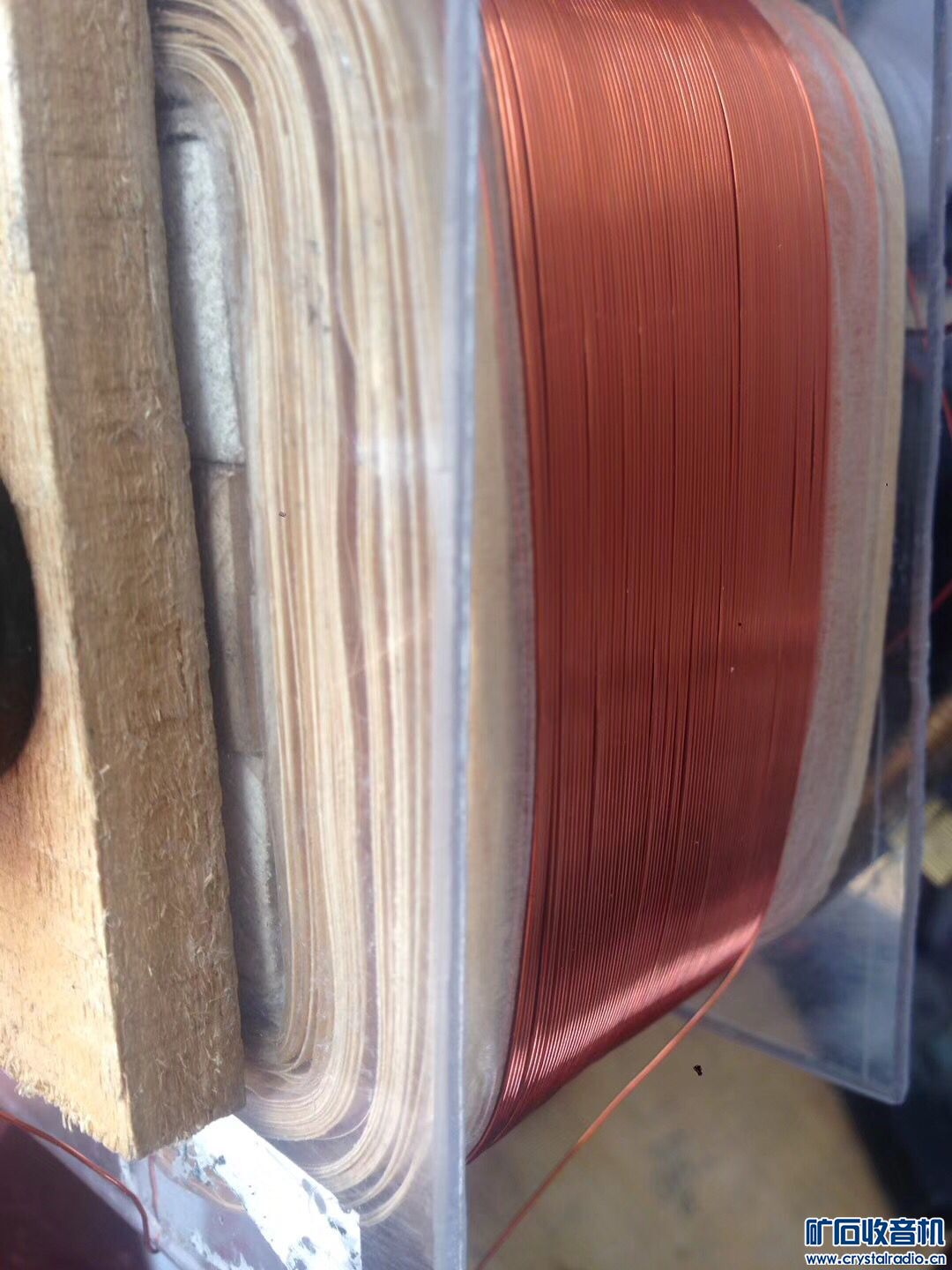

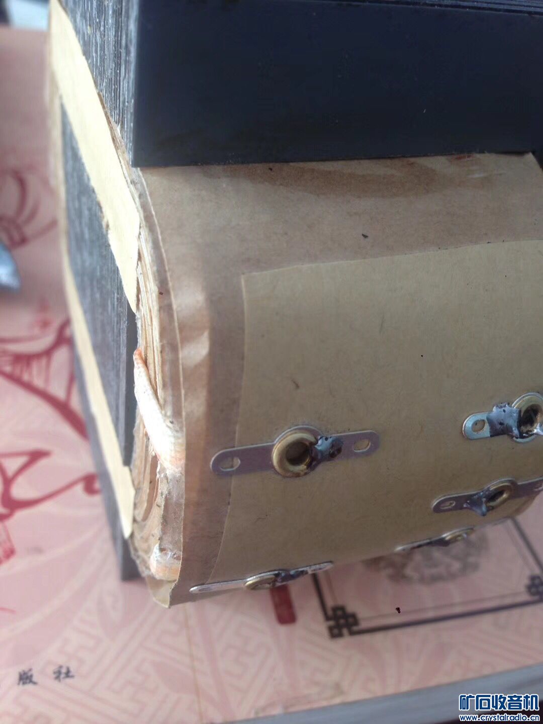

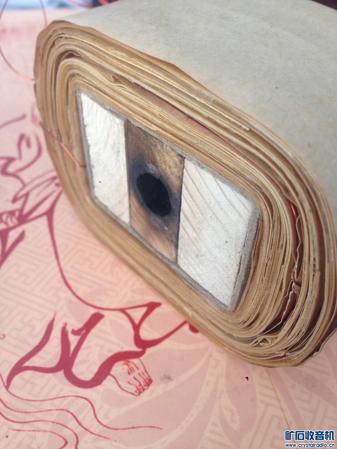

QQ图片20180507124551.jpg QQ图片20180507124612.jpg QQ图片20180507124617.jpg QQ图片20180507124623.jpg 响应版主号召,继续学习中。

蓝色星空 发表于 2018-5-7 12:51
响应版主号召,继续学习中。
呵呵,这个厉害了,木芯子中间的孔咋末烧焦啦?钻木取火了不成?
让您看出来了,加把柴,把牛煲透。
