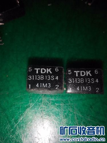

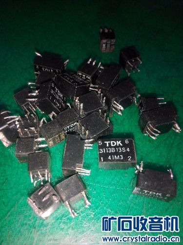

发表于 2018-6-10 09:50:05 来自手机 | 显示全部楼层
有JS炒的很高价波莫合金牛,很小一个卖很高价,拆过几个不懂搞,在38度出了,估计是做牛入牛出前级吧
发表于 2018-6-10 09:55:32 来自手机 | 显示全部楼层
惠普古董电桥拆的,和可调电阻器差不多大,也是变压器,高手说说这个可以做什么?
