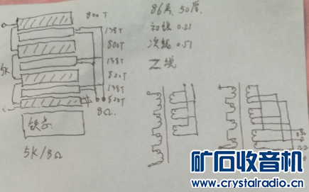

海版你好,我也绕了一对输出牛铁芯是86X50的初级电感不到20H,0.21漆包线4夹3的每层780匝,初级一共3120匝,间隙是0.08两层是不是厚了?
Z11,0.35的
5k输出变压器
5k输出变压器
