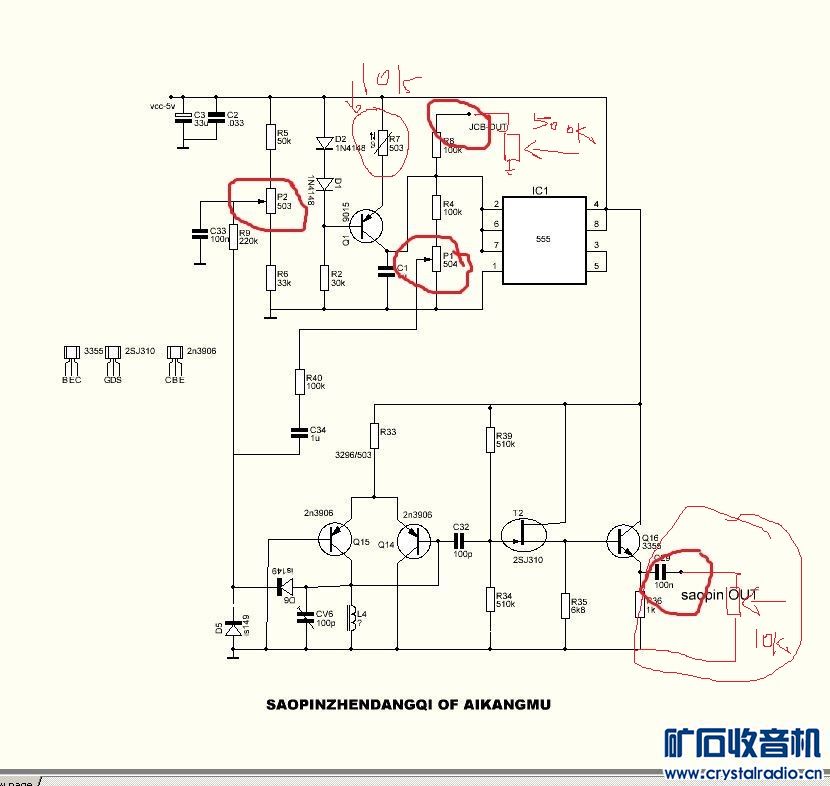

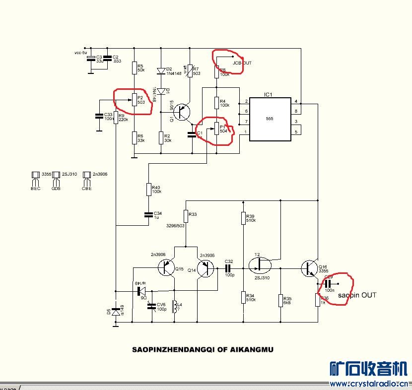

发表于 2018-4-18 08:50:16 | 显示全部楼层
非常好和实用的制作,弱弱的问一声爱康木老师:图纸上只有两个端子和两个电位器为何实物照片上有4个端子和5个电位器?
发表于 2018-4-18 09:33:57 | 显示全部楼层
tnlby 发表于 2018-4-18 08:50
非常好和实用的制作,弱弱的问一声爱康木老师:图纸上只有两个端子和两个电位器为何实物照片上有4个端子和5 ...
同问!昨天晚上焊完板子,几只电位器不知怎么接!
发表于 2018-4-18 15:24:48 | 显示全部楼层
这5个电位器,我猜应该是:锯齿波频率调节、锯齿波信号强度调节、扫频中心频率调节、扫频宽度调节、扫频信号强度调节(相当于衰减)。
4个端子我猜不出,可能是锯齿波信号输出、扫频信号输出、准备连接频标电路的扫频波信号输出、?猜不出了。
发表于 2018-4-18 16:10:42 | 显示全部楼层
a_fu 发表于 2018-4-18 15:24
这5个电位器,我猜应该是:锯齿波频率调节、锯齿波信号强度调节、扫频中心频率调节、扫频宽度调节、扫频信 ...
也在纠结中,但有一个端子是检波探头端子。5个电位器还真没想出来是干什么用,接在电路什么地方。还得爱康木老师指点迷津!
发表于 2018-4-18 16:47:55 | 显示全部楼层
我也想到了可能有检波混合用来显示频标。
其实这几个电位器还是挺有用的,比如锯齿波频率调节,可以调到很低,减少曲线的误差,不是说可以低到5Hz最合适吗。扫频宽度调节,当收音机被动过,中频严重偏离扫频范围,就扫不出曲线了,另外把扫频宽度电位器调到0,就是变容管上不加锯齿波,就变成了信号发生器了,调节中心频率电位器可以改变频率。扫频输出应有衰减器,最好是恒定阻抗的衰减器,实在不行用电位器也可以凑乎一下。锯齿波输出信号强度可以调节波形在示波器上水平方向的宽度,以便看整体和局部放大。
接线其实很简单,可以参照坛里其它人发的扫频仪电路图,弄懂了原理,接线就简单了。楼主的图有些没有画出来。
 楼主| 发表于 2018-4-18 20:49:26 | 显示全部楼层
5只电位器:我的安装方向是,左边开始,1是扫频频率,2是扫频幅度,三是中心频率,4是扫频宽度,5是扫频幅度。
BNC头前面三个是,左边开始,X轴,Y轴,扫频输出,。侧边是外频标输入。
 楼主| 发表于 2018-4-18 20:58:44 | 显示全部楼层
这是完善后的图,仅供参考!

发表于 2018-4-19 07:54:32 | 显示全部楼层
爱康木 发表于 2018-4-18 20:58
这是完善后的图,仅供参考!
老朋友的那只78L05,画的还是很特别的!
发表于 2018-4-19 09:51:26 | 显示全部楼层
电路中用的是78L08
