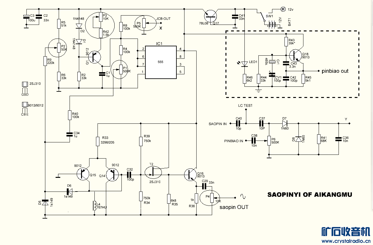

 楼主| 发表于 2018-4-18 20:58:44 | 显示全部楼层
这是完善后的图,仅供参考!
8

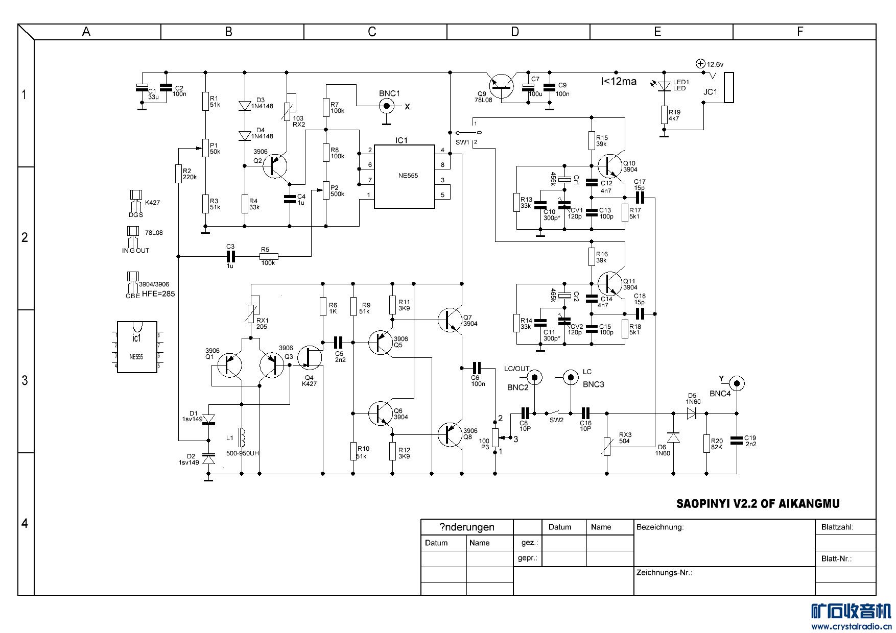

 楼主| 发表于 2021-4-3 11:26:30 | 显示全部楼层
扫频仪电路经过不断优化,升级成现在的电路,看到还有人对模拟扫频仪有意思,为了不使爱好者多走弯路,想DIY扫频仪的朋友,推荐用这款电路。
模拟扫频仪2.2
模拟扫频仪2.2

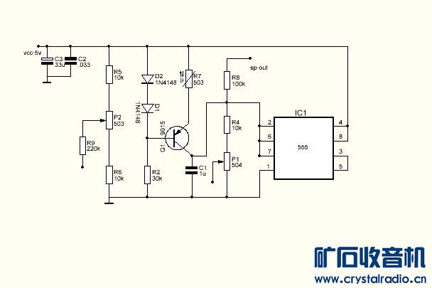

 楼主| 发表于 2018-3-12 18:07:42 | 显示全部楼层
先试这个锯齿波电路,看看能不能达到期望的性能

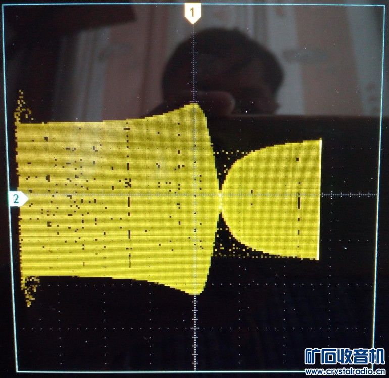

扫频仪在用示波器配合时,我觉得CRT示波器曲线比较好看,用数字示波器的X-Y模式显示波形很难看,不知什么原因?
发表于 2018-3-12 20:27:33 | 显示全部楼层
不错。严重支持。
发表于 2018-3-12 20:27:57 | 显示全部楼层
如果用普源的DS1102E数字示波器就更差,图形只有在右下角而且只有图二的四分之一大小,而且清晰度很差。数字示波器如果Y轴连接有检波头,图像就基本显不出来。
发表于 2018-3-12 21:14:44 | 显示全部楼层
这个一定支持,期待好作品好仪器,简单,易操作,调试准确的扫频仪。
发表于 2018-3-12 21:23:11 | 显示全部楼层
扫频失真主要是因为视频带宽被检波头的RC时间常数限制了,所以显示速度跟不上扫速,图形就失真了,工作于465kHz中心频率被测器件,50Hz的扫速是不足以影响器件响应的,差好多个数量级呢,所以解决办法也有,就是针对中心频率对检波头的RC常数做优化,尽量增大视频带宽的同时,不过分影响检波效果(曲线无明显变粗),但坏处是无法适应宽频率范围的测试。
在业余条件,一般使用示波器做显示,而示波器都是短余晖CRT,降低扫速后图形闪的厉害,专门的扫频仪使用的是特制的长余辉CRT,扫速可以做的很低(其实只要余晖保持足够,5Hz扫速足矣)
