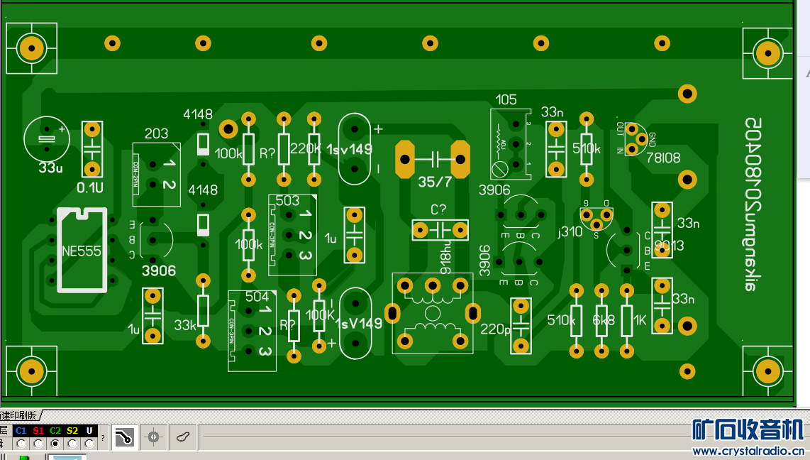

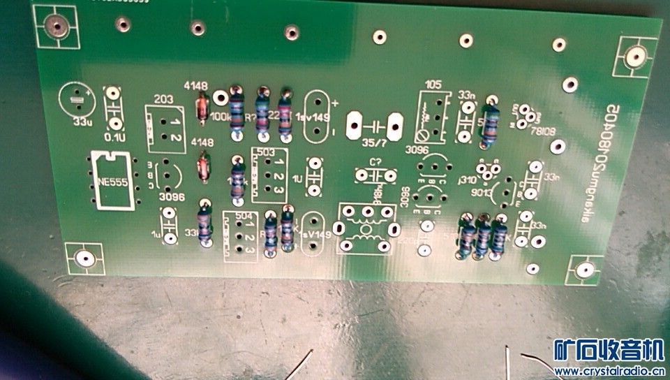

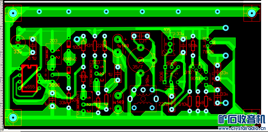

 楼主| 发表于 2018-4-5 13:38:10 | 显示全部楼层

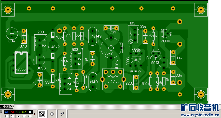

PCB画好了。
频标用外接,目的就是应景本帖的主题。用元件尽量少。
下午就去工厂做
 楼主| 发表于 2018-4-5 16:28:48 | 显示全部楼层
PCB修正了某些手误,已经交厂家制作了!

与鬼论理是很不明智的事儿,今儿破例一次,仅一次,不奢望能说服鬼,而是怕鬼在在帖子里误导人。
这鬼来这是挑事的,砸场子的,非技术讨论,挑出我的PCB二个“毛病”,一是说网格没有对齐,二是说四个晶体管排列不一致,看起来不顺眼,没有美观!
我发的PCB是图片格式,我不知道鬼怎会有神仙本事,知道我的PCB网格没有对齐?
就算网格没有对齐。0.635毫米的差距,你感觉得到吗?
四个晶体管确实方向不是一致排列的,但这是个管子是三种规格的元件,2只双极三极管,1只场管,1只78L08,管脚排列都不一样的。
要排列整齐确实可以做到,但要牺牲一些性能,弄不好会自激,要让2SJ310场管的G极在敏感地方走线绕一个大圈,我才不会干这蠢事。我的DIY原则是性能第一,工艺美观靠后!
PCB厂家早就安排生产了,怎么画厂家就怎么做,别己人忧天担心厂家不会钻孔了!
业余DIY而已,吹毛求疵是假,挑事儿是真。
只要是技术上的问题,坛里任何人都是我的老师,都可以指出我的不足,欢迎与我探讨,分享。
但这个鬼不是,这个鬼前天在隔壁帖子里就挑事,我不理它,心想我惹不起还躲不起?
还真的躲不起,这个鬼竟然跑到我的帖子里找骂。
活该!

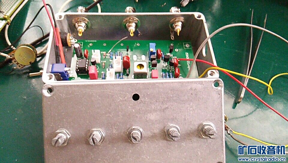

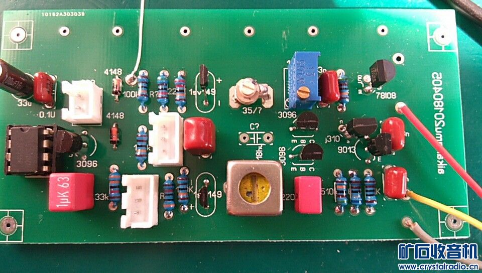

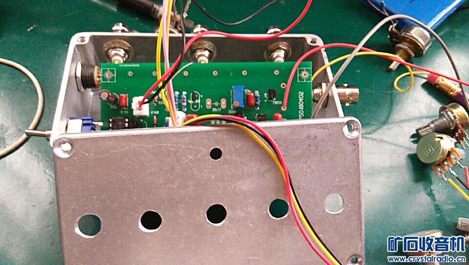

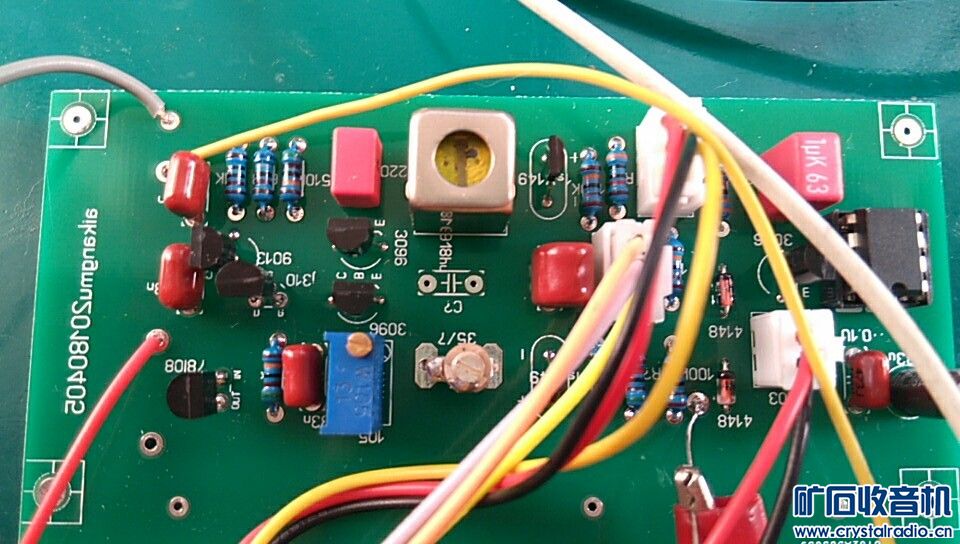

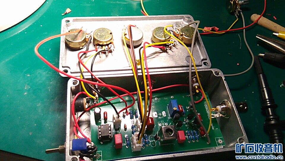

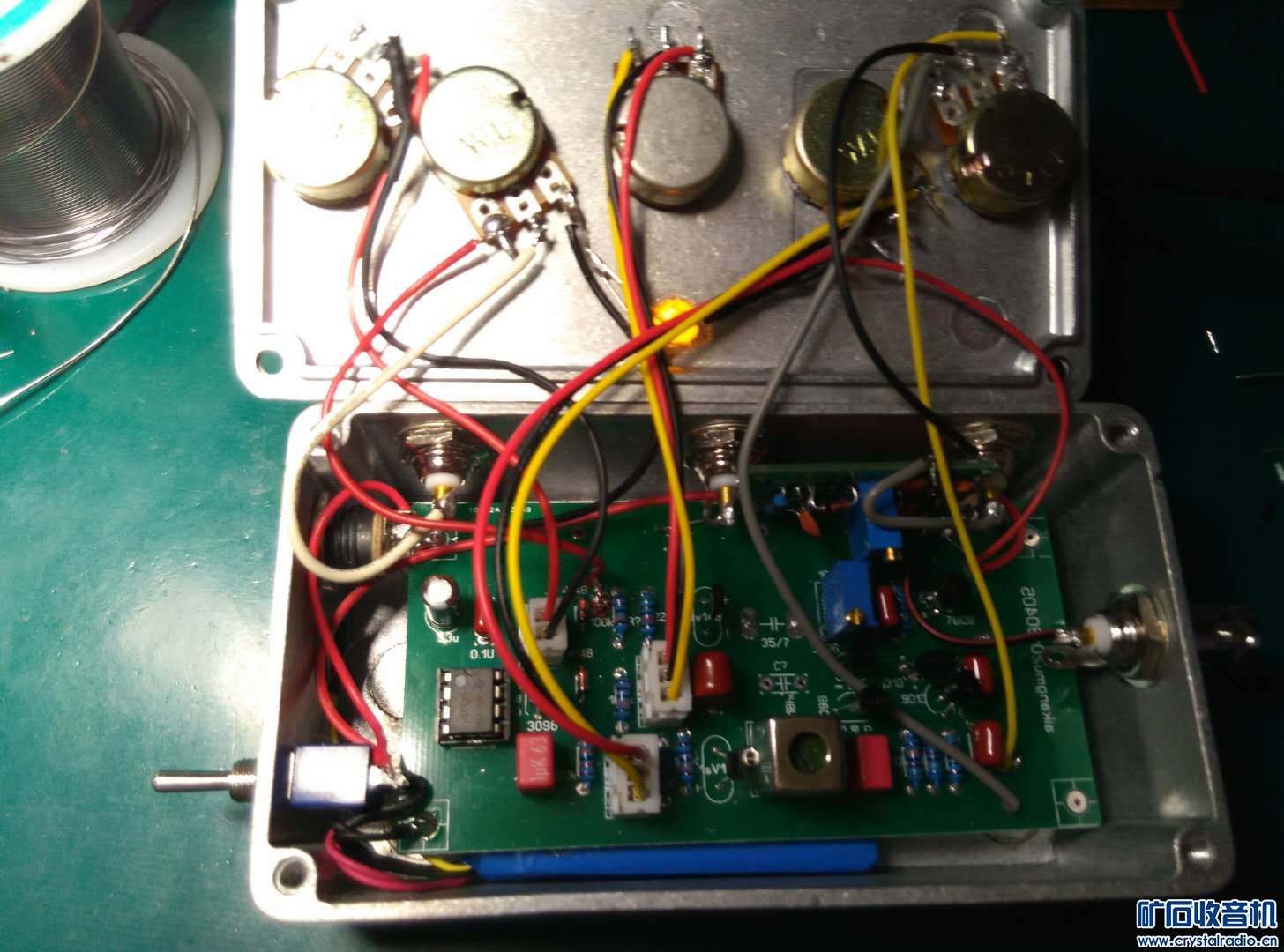

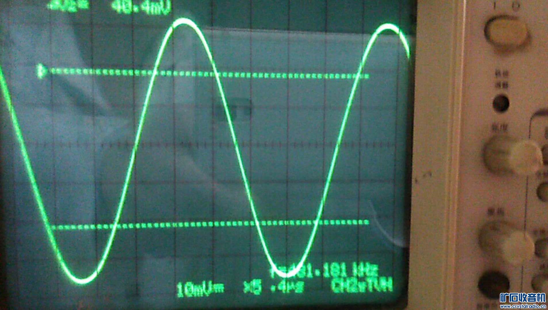

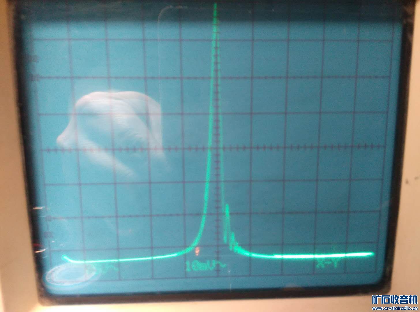

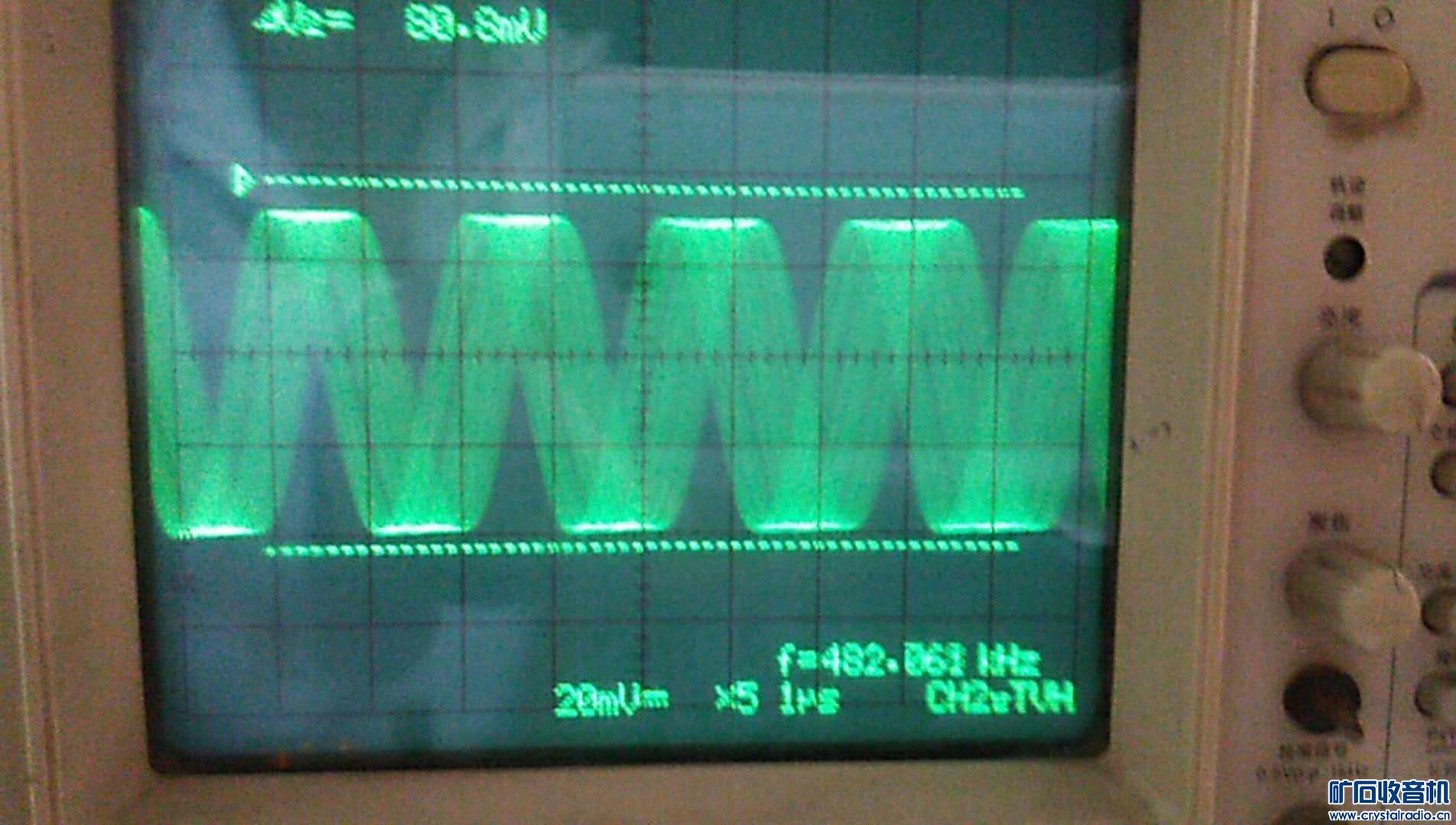

 楼主| 发表于 2018-4-14 16:49:20 | 显示全部楼层
2018年的第一个DIY完美成功,
是的,只有装了外壳的才算成功,以前DIY收音机时候,常常是机芯的性能弄得很好,却弄不了外壳,还是半拉子工程
这次弄的扫频仪锯齿波线性不错,扫频振荡器的正弦波也很正,扫频时很是线性,这是我反复调整谐振电感和变容二极管的电压取得的经验数据。不多说了。看照片。

扫频振荡器
扫频振荡器
扫频图
扫频图
扫频图
扫频图
测455陶瓷晶体
测455陶瓷晶体
测试465中周
测试465中周
