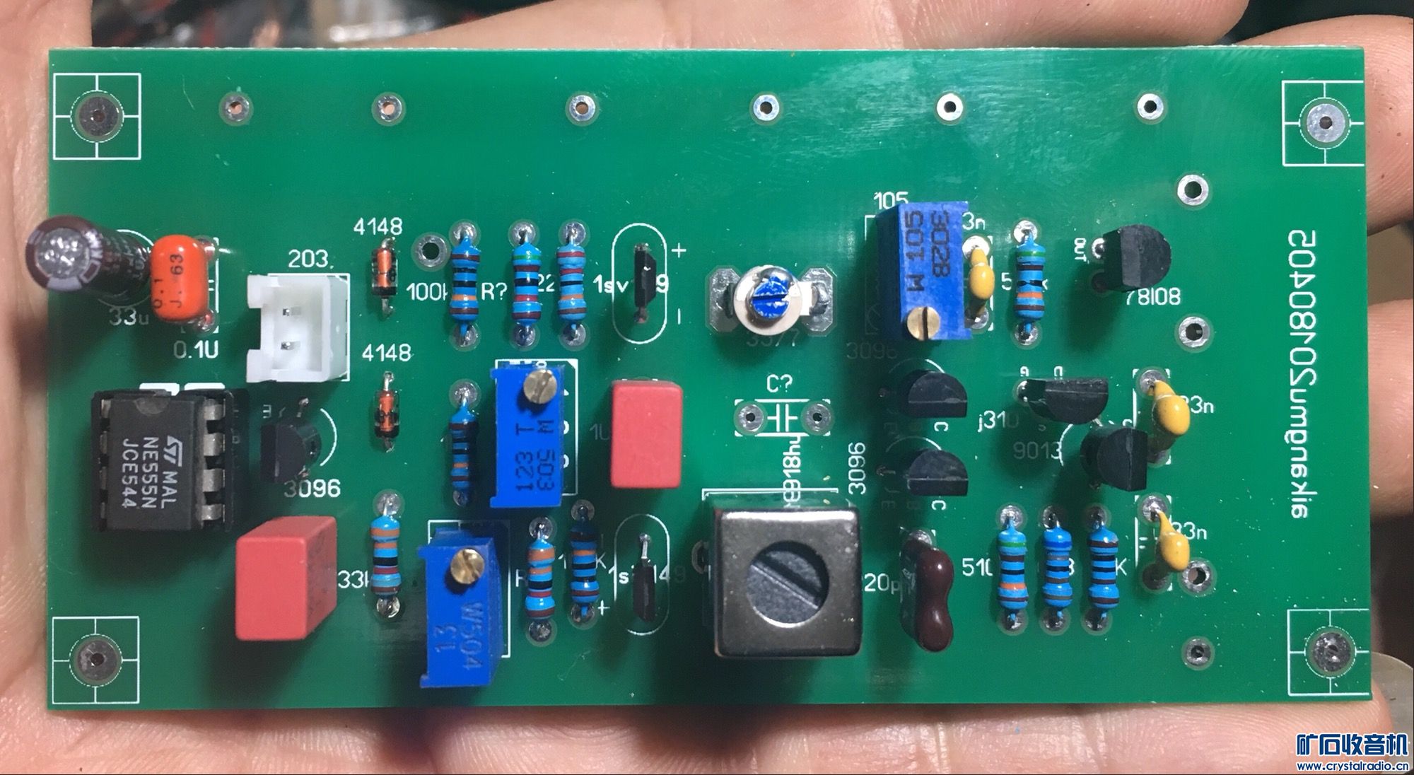

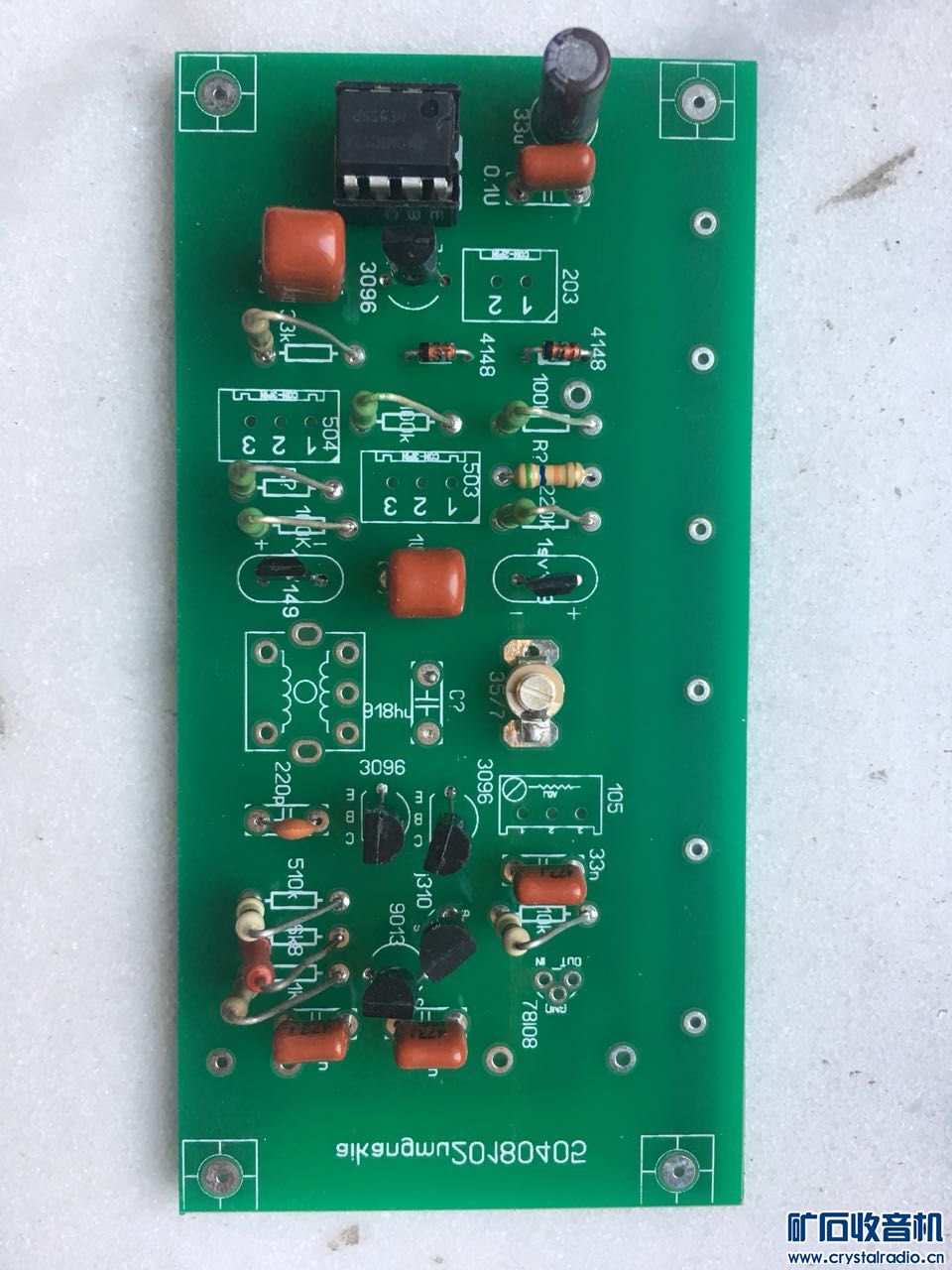

焊接完工,还没有调试,暂时用可调电阻代替电位器,以后再换,准备用来做亮点频标的前哨。电感用TTF-2的中周骨架绕了200圈,最大电感量已超过1mh,用绕线机绕正好绕满,0.08的线。这个电路比较简单,调试应该没有问题,但要调到满意,需要下一番功夫。调试是个折磨人的过程,也是很享受的过程,我要慢慢享受。

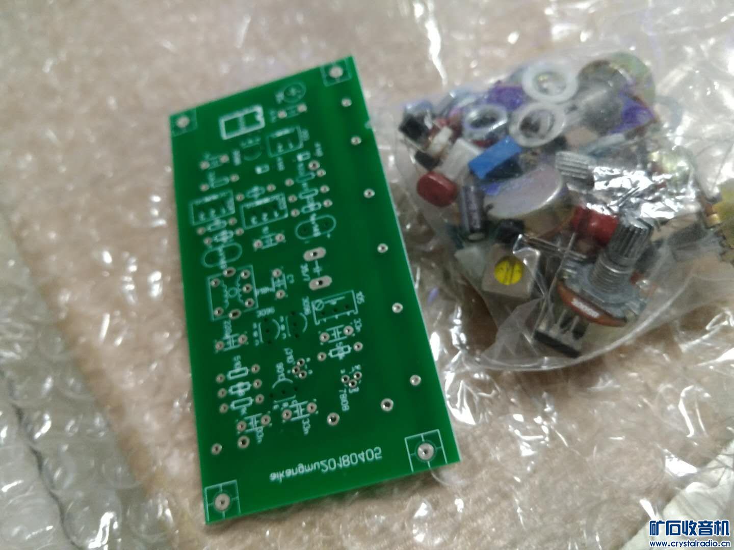

发表于 2018-4-15 10:33:05 | 显示全部楼层
我定的电路板看快递信息今天就应该能到了,也有点跃跃欲试的感觉。

请教一下,2SJ310可以用2SK192 或3DJ7代替吗?
 楼主| 发表于 2018-4-15 15:09:04 | 显示全部楼层
3DJ7应该可以.2SK192没有试过。

555集成块的1,8 脚短路,是不是,这个挂了!刚通电,玩的正(。・∀・)ノ゙嗨呢!突然没波形了,用万用表电阻档一测电路板的正负级电阻为零!扣下555集成快,发现电阻是6K左右,也不懂555的结构,测了下1,8脚短路了!还好通电的时间短,在长点时间不知道锂电会不会炸!
 楼主| 发表于 2018-4-15 18:31:14 | 显示全部楼层
monky1977 发表于 2018-4-15 18:07
555集成块的1,8 脚短路,是不是,这个挂了!刚通电,玩的正(。・∀・)ノ&#65 ...
恭喜你,555挂了。
巧了,刚才我的555也挂了一个,本来是好好的,接稳压电源嫌波形用干扰,就用8.4V锂电池接上,不小心正负接反了。在连线,就发现短路。
换了一个555就好了;

我用打过机烧一下,看能不能好!失败了,没烧过来!看来那个调整扫频频率的点位器不能调的太小!是不是这个东西是流过555的电流过大烧的?
看来一个带保护的稳压电源真的很有必要!

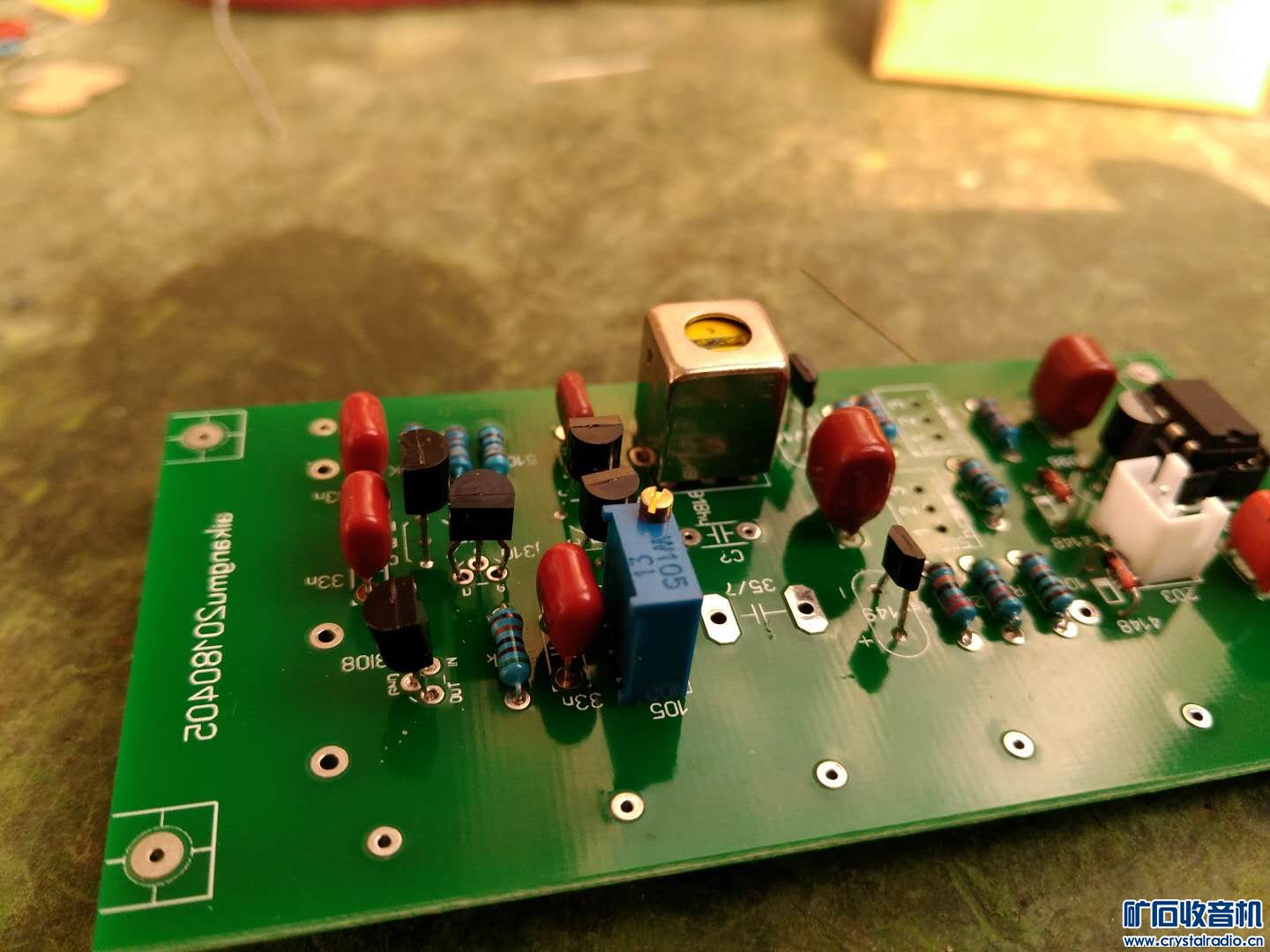

发表于 2018-4-16 15:49:01 | 显示全部楼层
其它的都焊完了,现在纠结场管的管脚。板子上如果按照顺序焊好像管脚位置不对,按照管子的管脚焊接又很蹩脚。正在纠结!
 楼主| 发表于 2018-4-16 16:12:35 | 显示全部楼层
J310没有焊错,这场管DS脚不分家,只要G脚不焊错就可以

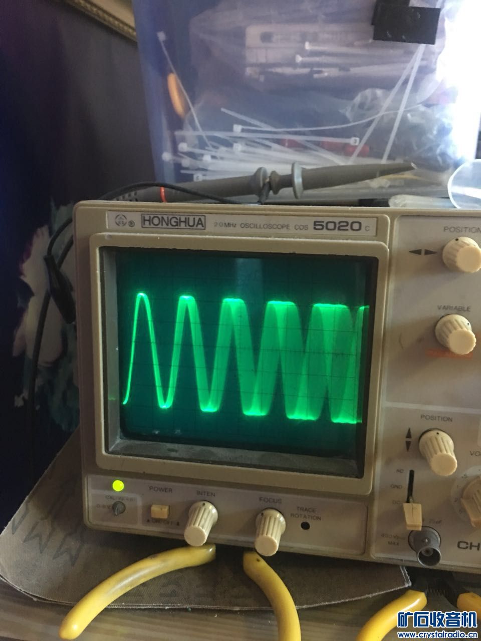

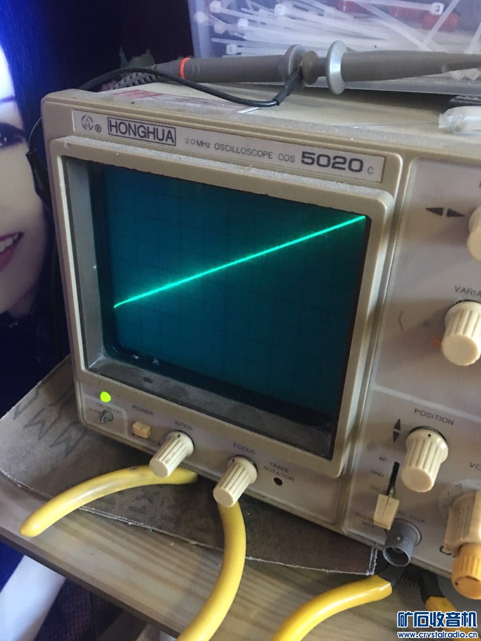

发表于 2018-4-16 19:41:56 | 显示全部楼层
我的!烧了一个555.买了4个有俩不出剧齿波!

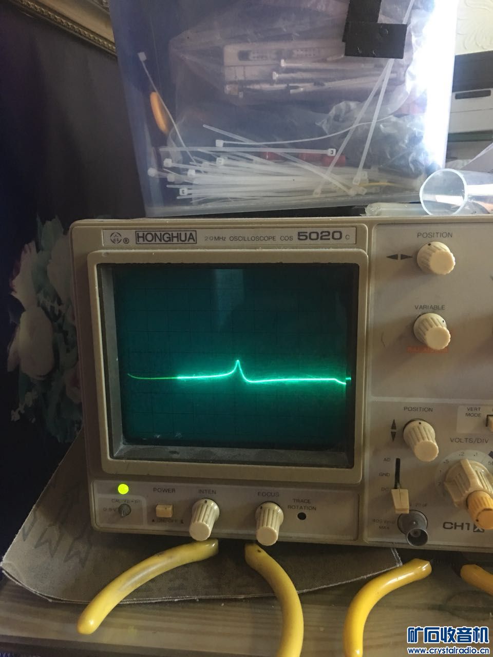

发表于 2018-4-16 20:17:26 | 显示全部楼层
老师晚上好,没有看到频标啊,是不是要用到示波器的Z轴?
