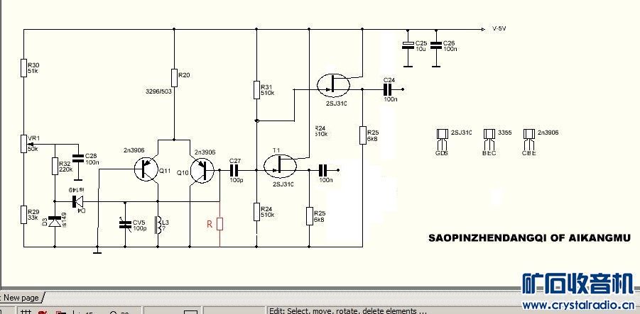

或者,两路输出这样设计:
发表于 2018-3-14 20:01:01 | 显示全部楼层
最好还是直接把那只射随器用管,改成场效应管。电路简单,隔离效果也好。
 楼主| 发表于 2018-3-14 20:04:44 | 显示全部楼层
求知无足 发表于 2018-3-14 19:52
看电路应该是可以了。我还有一个建议,请楼主参考:一般地,扫频输出需要有两路,一路用于测量四端网络的幅 ...
理解意思了。
我打算不用频标,直接用示波器屏幕的竖格中频标指示,不知道能不能调试成。
如果不成,就用两路输出!
发表于 2018-3-14 22:08:26 | 显示全部楼层

发表于 2018-3-15 11:20:35 | 显示全部楼层
爱康木 发表于 2018-3-14 20:04
理解意思了。
用屏幕上的刻度作为频标,我感觉不靠谱。要使满足这个要求,锯齿波输出的电压必须固定不变,这个可以做到。示波器上的X轴的扫描速度选择开关、微调旋钮、X轴位置调节旋钮必须与调试时一致,任何一项改变都会使标定的频率不准,这个难以保证。
发表于 2018-3-15 11:51:45 | 显示全部楼层
理解意思了。
其实,如果能够保证扫频线性度优良的话(用频标也需要这个保证),不用频标是没有问题的
将锯齿波的幅度处理成和示波器Y轴幅度等比例就可以了,这样在XY模式下就可以用屏幕刻度读出频率了
如果是数字示波器,XY模式并不是很好用,那么可以换一种方式,扫频用非对称三角波(可以不同斜率,下降沿陡一些),然后微分电路行成脉冲,用脉冲来做同步通道,扫频输出接另一通道,只要三角波的上升时间和示波器X轴等比例,就可以从屏幕刻度读出频率了
发表于 2018-3-15 11:53:38 | 显示全部楼层
a_fu 发表于 2018-3-15 11:20
用屏幕上的刻度作为频标,我感觉不靠谱。要使满足这个要求,锯齿波输出的电压必须固定不变,这个可以做到 ...
没那么困难,只要保证锯齿波的电压幅度,满足1,2,5这三个范围,就可以在示波器上选择合适的档位来读数了,而控制锯齿波的幅度,这个相当容易吧,运放电路可以轻松做到很精确的幅度控制
比如扫描锯齿波(输出到示波器)的幅度是2V,那么示波器通道可以选择200mV/DIV,这样横向刚好是10格,然后这个锯齿波经过放大电路将幅度调整为频率控制元件(变容二极管)的控制电压幅度就可以了

 楼主| 发表于 2018-3-15 19:09:19 | 显示全部楼层
示波器屏幕格子做频标,应该是靠谱的,但阿福兄说的也不无道理,没有频标,确实心里没有底。
大不了再增加3块单频点(460K.465k.470K)振荡器。每次使用扫频仪前先校准一下频标位置。
