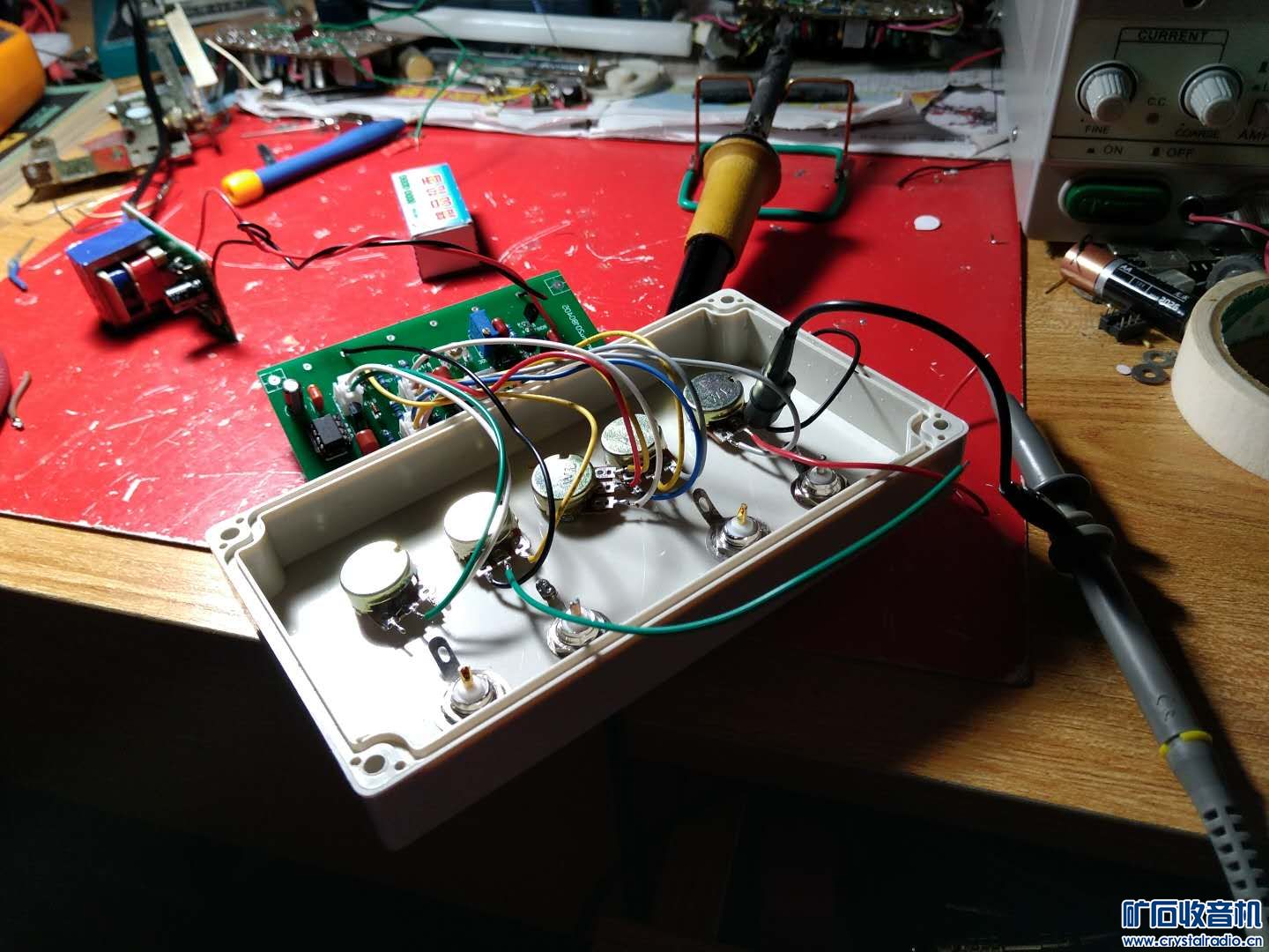

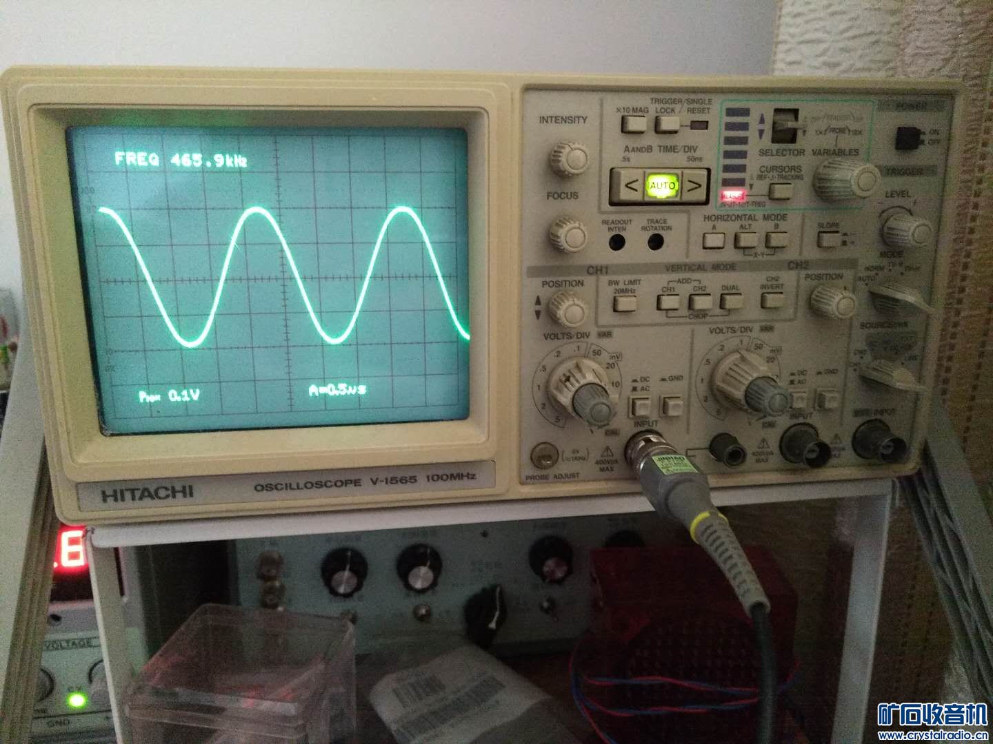

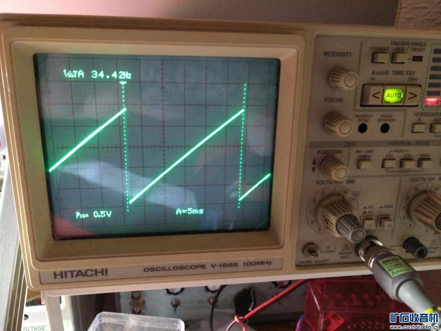

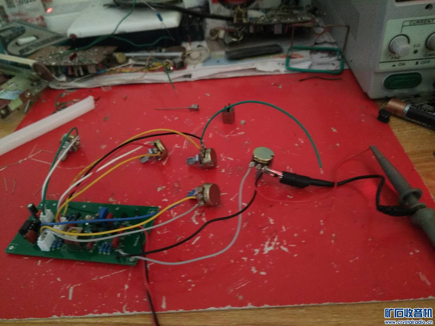

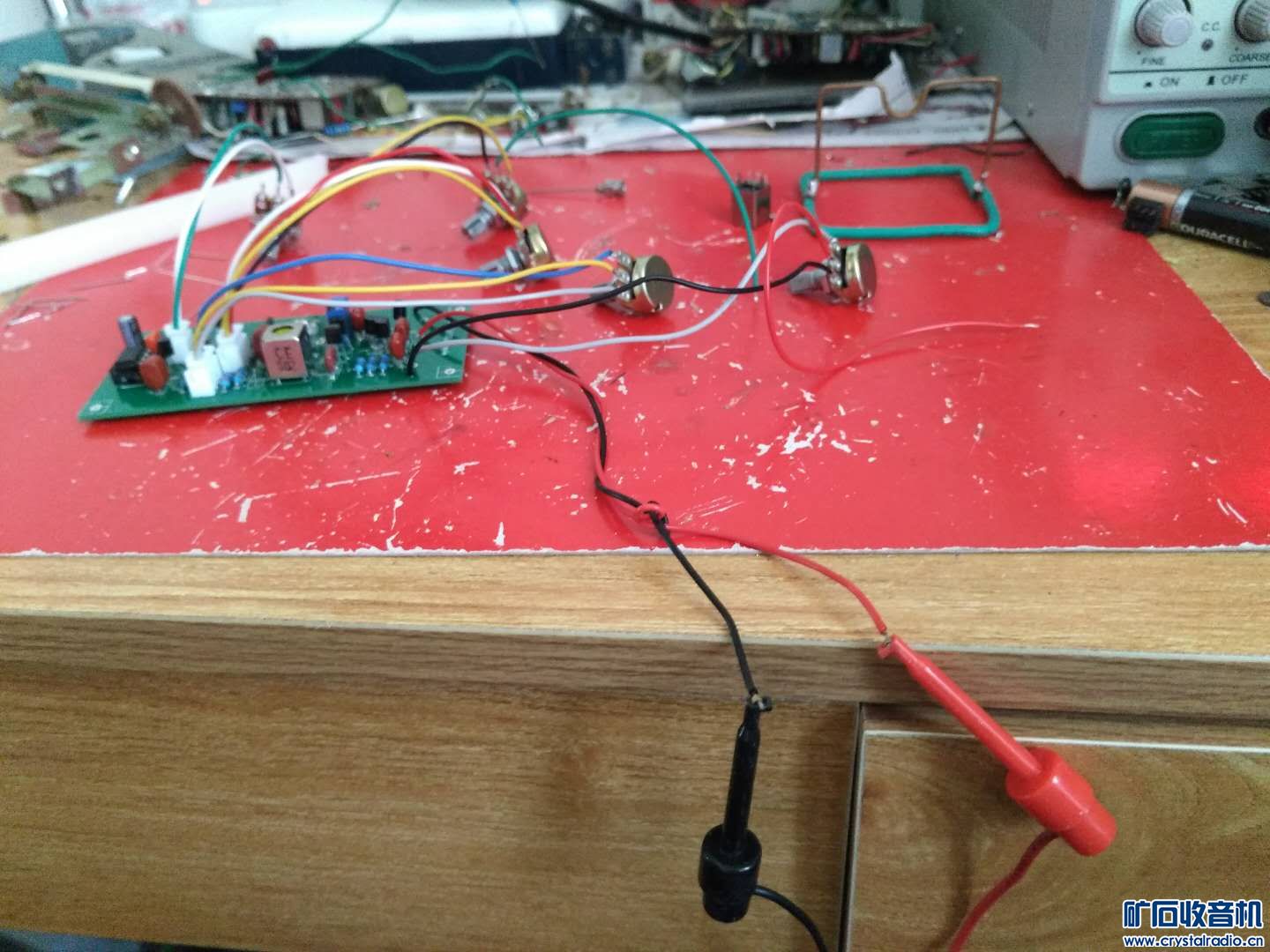

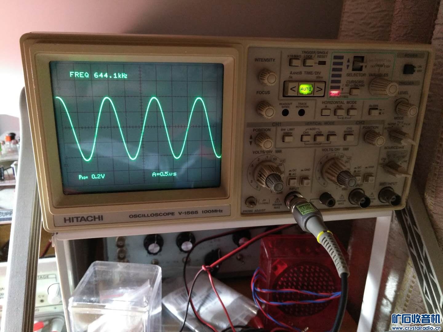

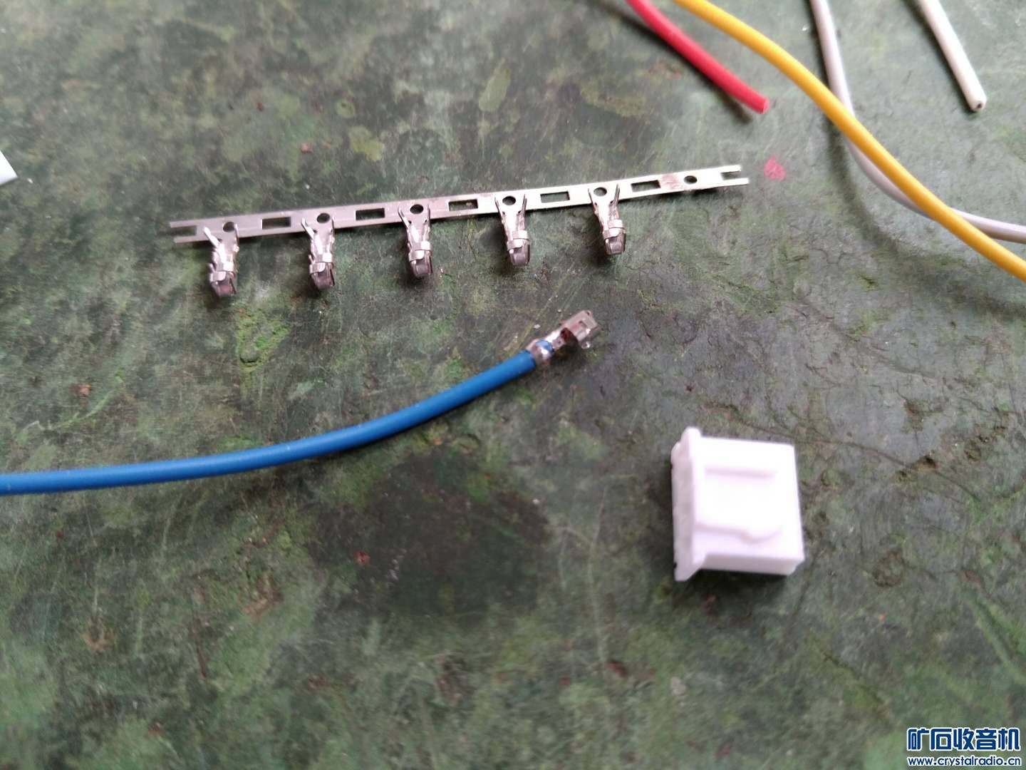

发表于 2018-4-20 19:48:02 | 显示全部楼层

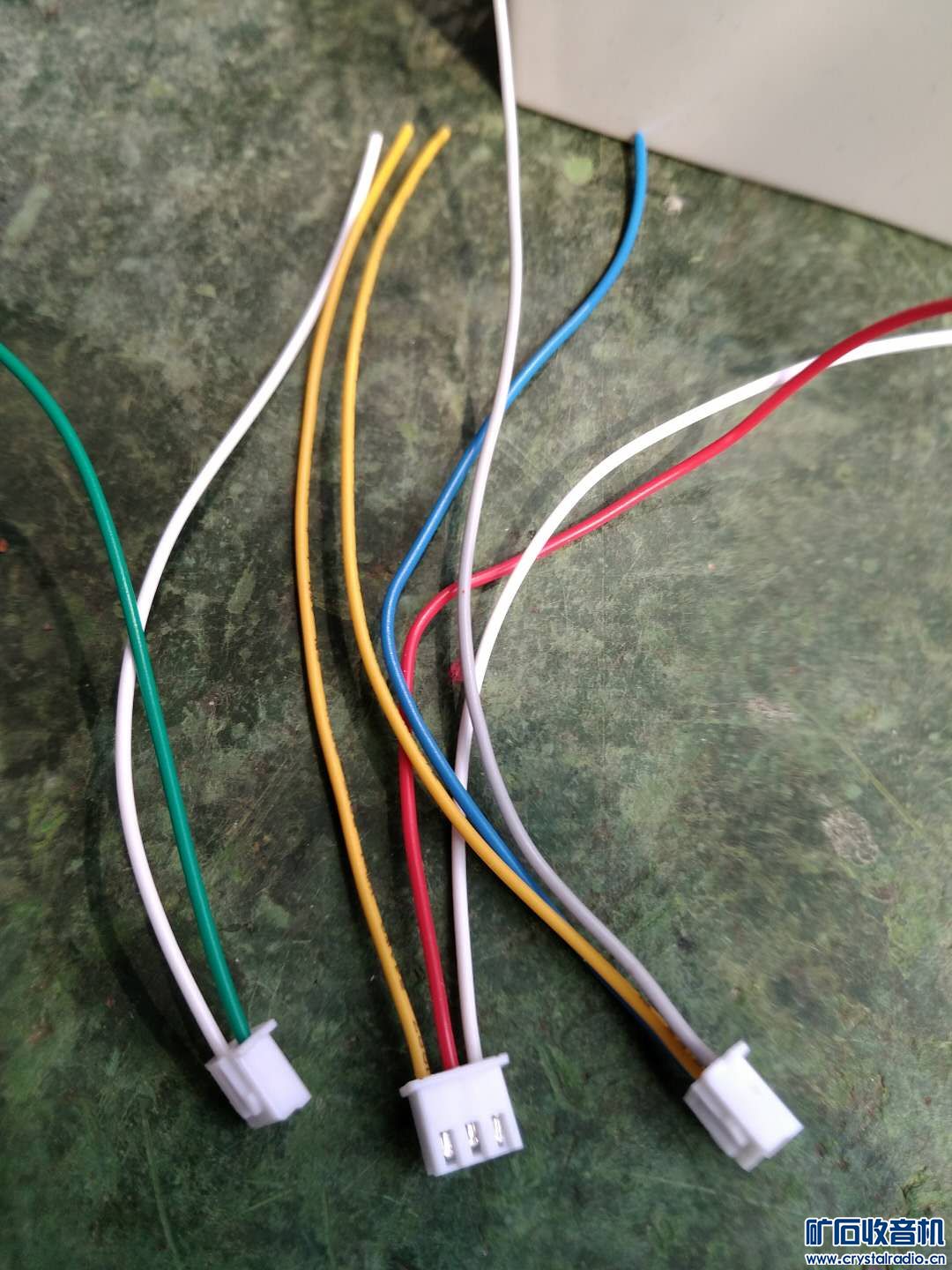

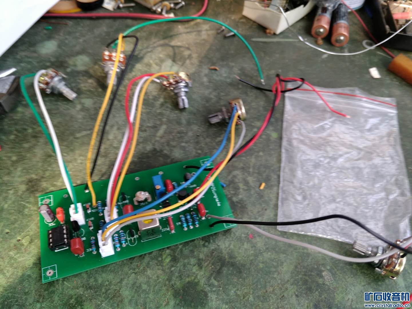

等了三天连接插头到货后就接着开工,做线焊接电位器开始调试。每个波形都跟楼主爱康木老师沟通,得到他的认可后调试完成了。
做接插件的线
做接插件的线
做好了
做好了

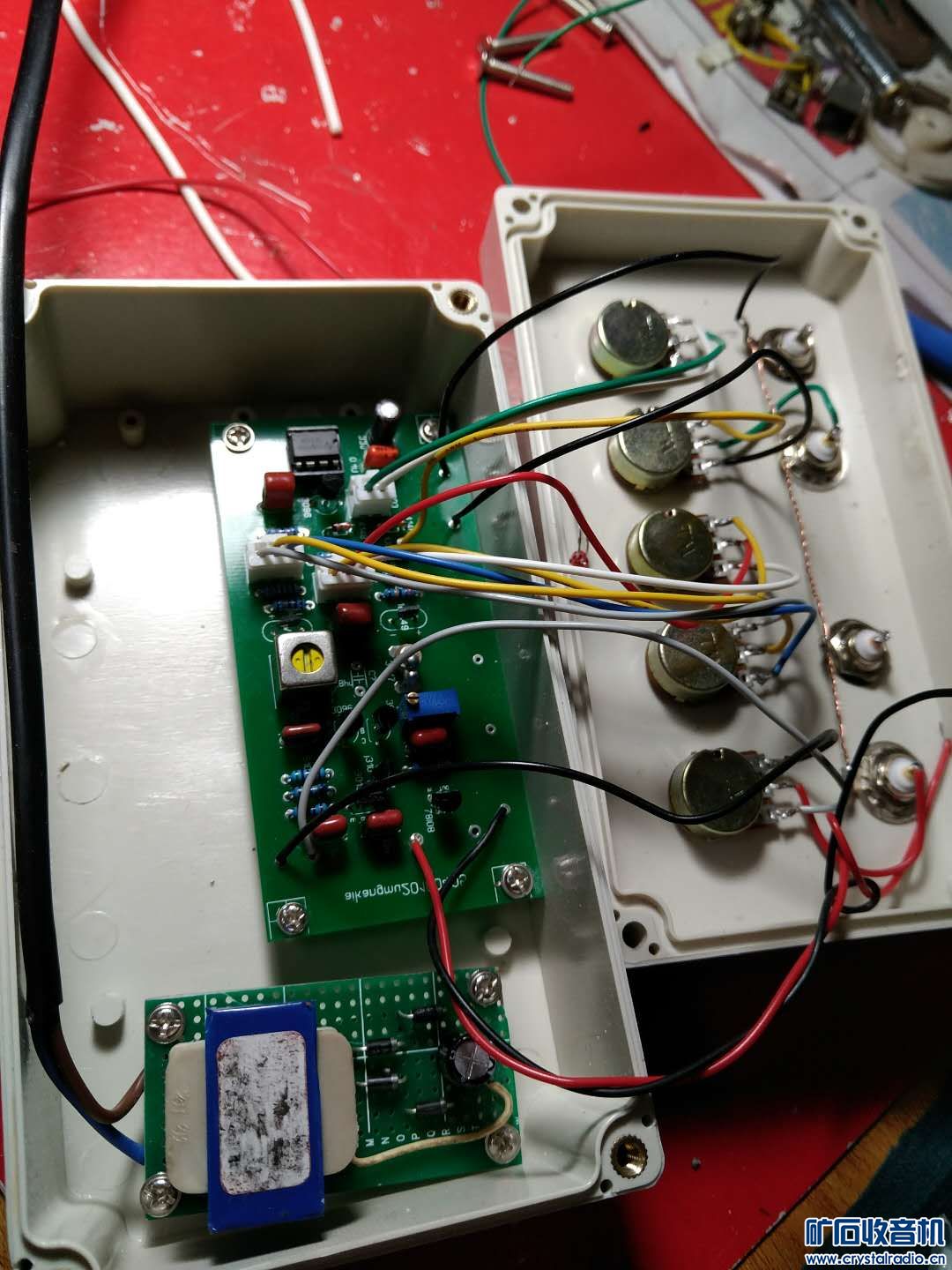

与电路板链接
与电路板链接
接电源没发现异常
接电源没发现异常

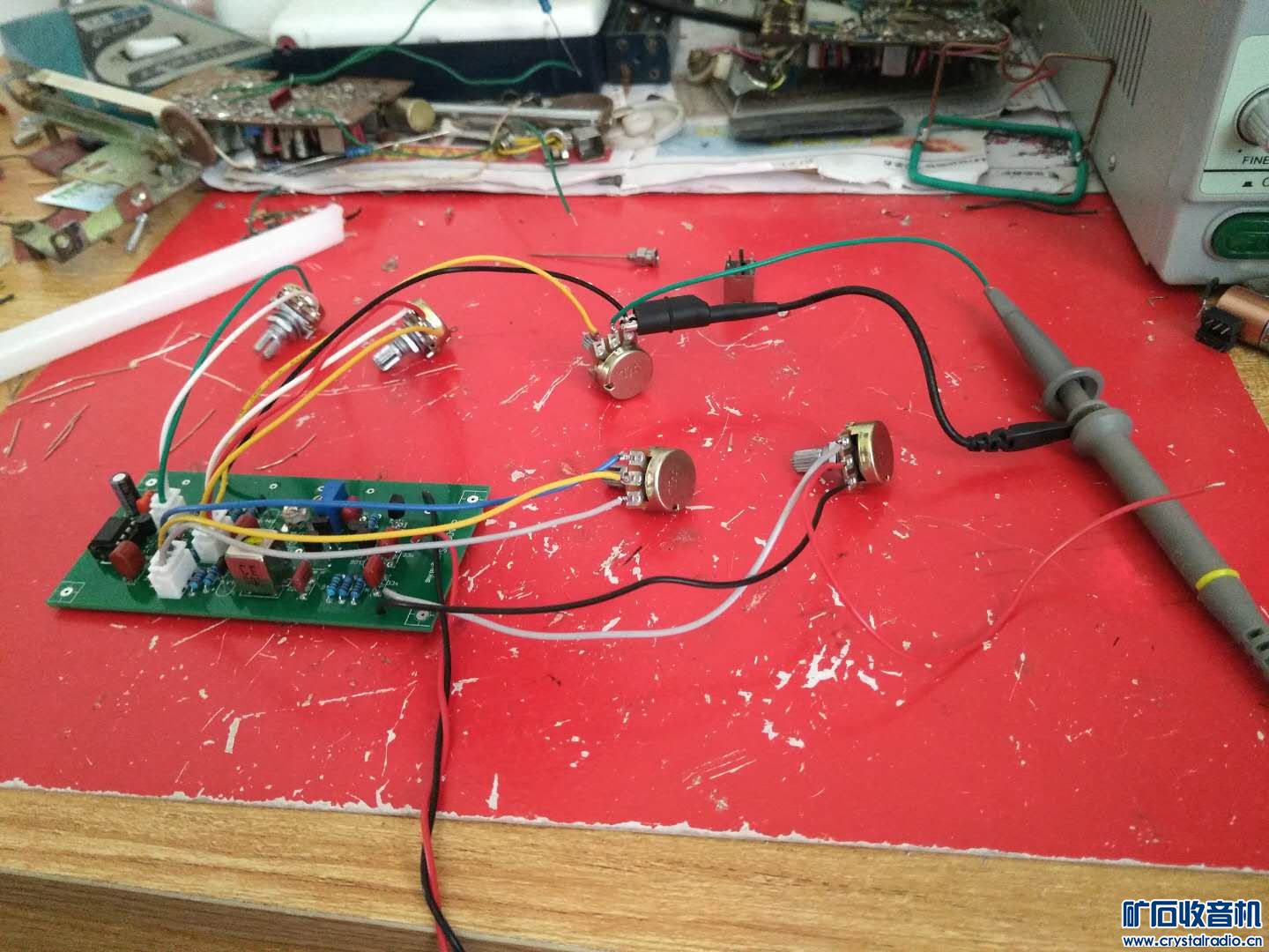

接示波器调锯齿波
接示波器调锯齿波
波形很满意
波形很满意

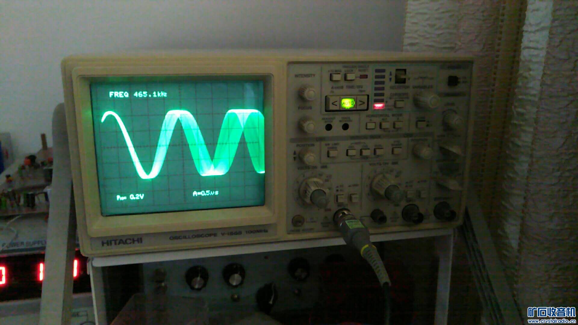

接扫频电路测试
接扫频电路测试
波形满意
波形满意
加载扫频信号也不错
加载扫频信号也不错
7
发表于 2018-4-20 19:56:20 | 显示全部楼层
独坐宇宙的老叟 发表于 2018-4-20 19:48
等了三天连接插头到货后就接着开工,做线焊接电位器开始调试。每个波形都跟楼主爱康木老师沟通,得到他的认 ...
堪称完美的波形!

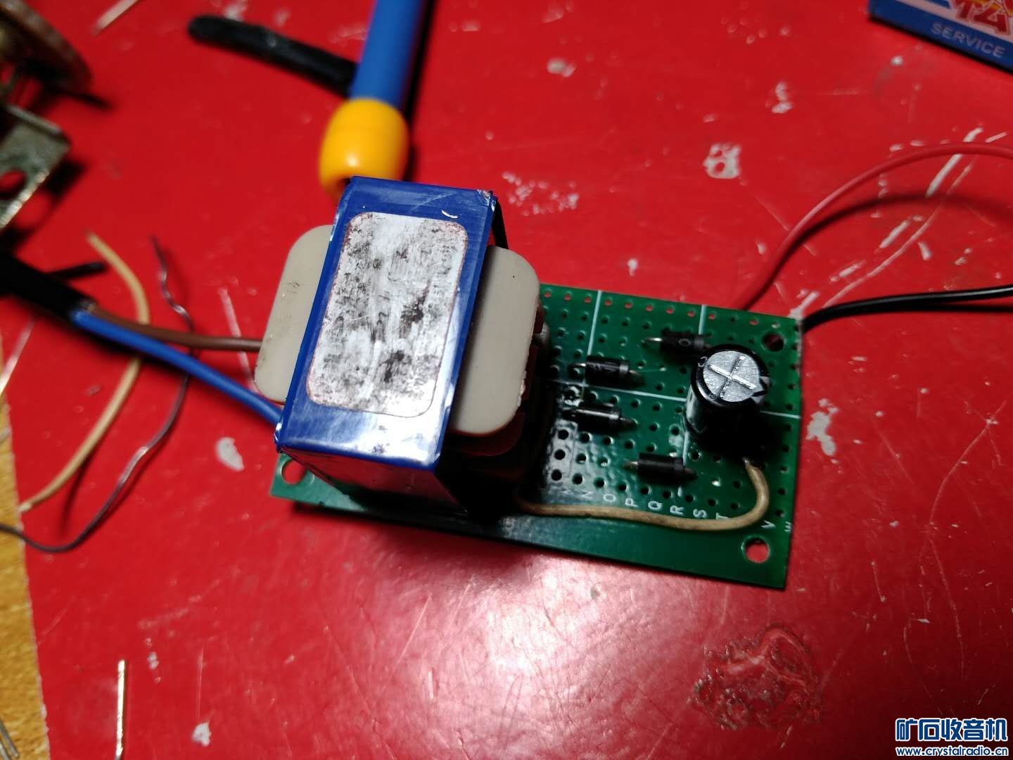

发表于 2018-4-21 19:41:49 | 显示全部楼层
得到楼主的肯定我也觉得没什么问题了,得把它装在盒里才能算真正的完工。手里有现成的壳子就不买了,这盒够大就想着把电源一起装进去。网上买了1W12V变压器做了个整流电源一并装里,试了一下还不错。谢谢楼主!

发表于 2018-5-25 10:03:22 | 显示全部楼层
“5只电位器:我的安装方向是,左边开始,1是扫频频率,2是扫频幅度,三是中心频率,4是扫频宽度,5是扫频幅度。
BNC头前面三个是,左边开始,X轴,Y轴,扫频输出,。侧边是外频标输入。”
爱康木老师:2和5都是扫频幅度调整,使用时这两个应当怎样配合调整?
发表于 2018-5-25 11:45:03 | 显示全部楼层
2应该是锯齿波(也叫同步信号)幅度,调节水平方向即X宽度的。5是扫频幅度,调节Y方向幅度的。
发表于 2018-5-25 11:45:21 | 显示全部楼层
