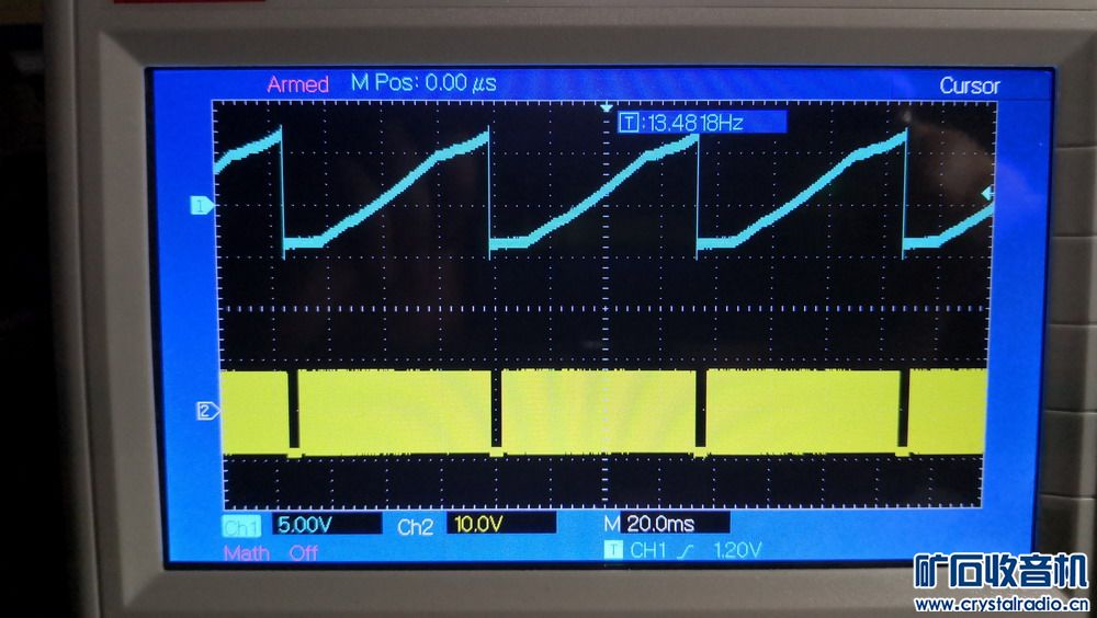

发表于 2020-7-8 21:27:02 | 显示全部楼层
请问前辈:我如何用数字示波器UTD2102CEX 和J2469A教学扫频仪显示出中频465KHZ的幅频特性?
正弦波和锯齿波能正常显示。

发表于 2020-7-9 10:02:44 | 显示全部楼层
爱康木 发表于 2020-7-9 01:55
是问我吗?
不是前辈,是同好
希望得到各位老师的指导。
我测试的效果如下图

发表于 2020-7-10 16:32:52 | 显示全部楼层
deln 发表于 2020-7-9 10:02
希望得到各位老师的指导。
我测试的效果如下图
我来解答下,答错了请楼主纠正
扫频时,示波器切换到X-Y模式,一般通道1输入X即锯齿波,通道2输入Y信号,一般接收音机检波输出端,扫频仪输出的扫频信号接收音机天线连。
发表于 2020-7-10 16:34:06 | 显示全部楼层
你显示的状态似乎是双通道模式,要转换到X-Y模式试试。
发表于 2020-7-16 12:16:28 | 显示全部楼层
用了X-Y模式,效果不怎样。手机照片太大,要编辑后才能上传。见网上二手模拟示波器便宜,买了一台日立212,到货后再看看。谢谢指导!
