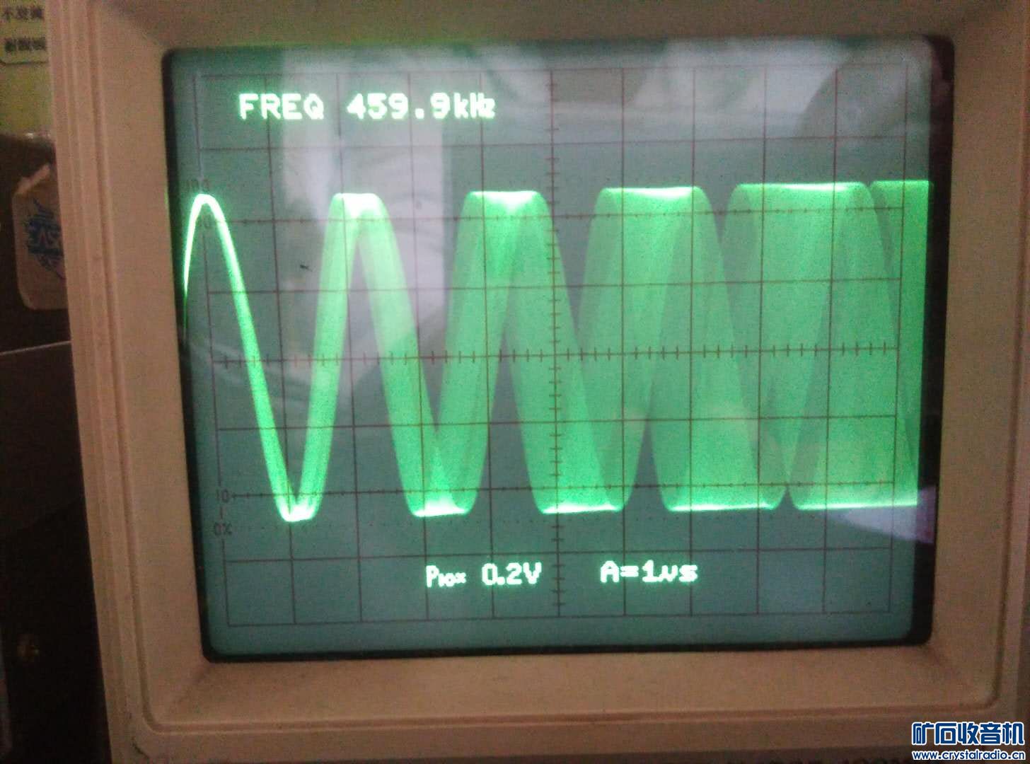

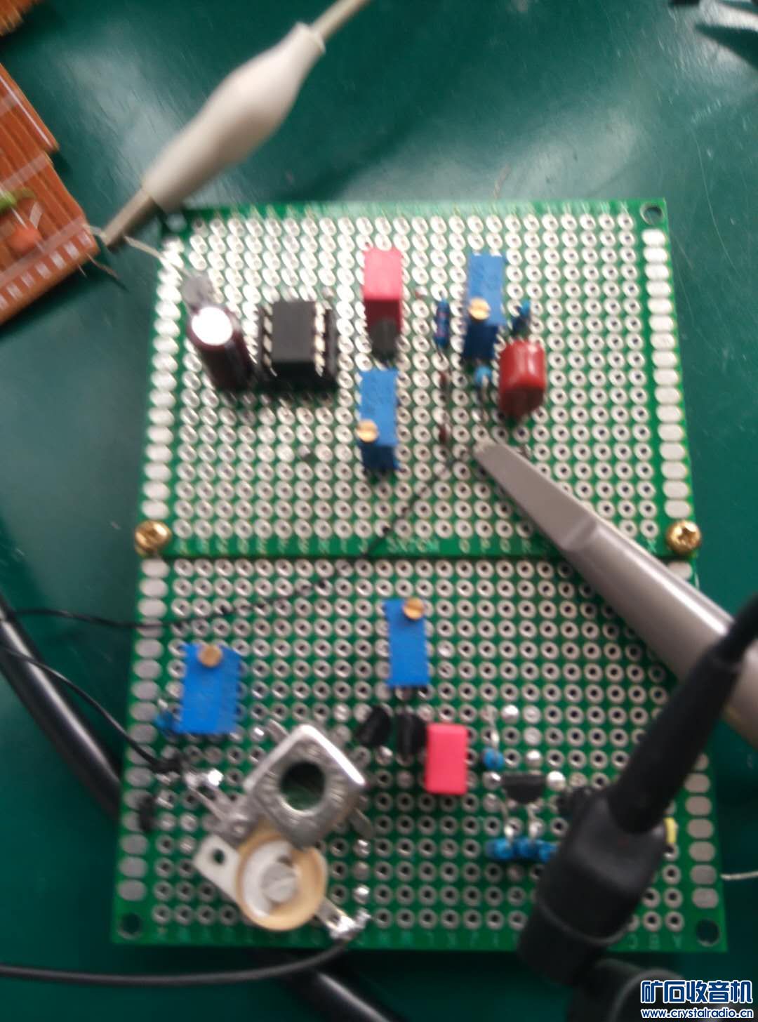

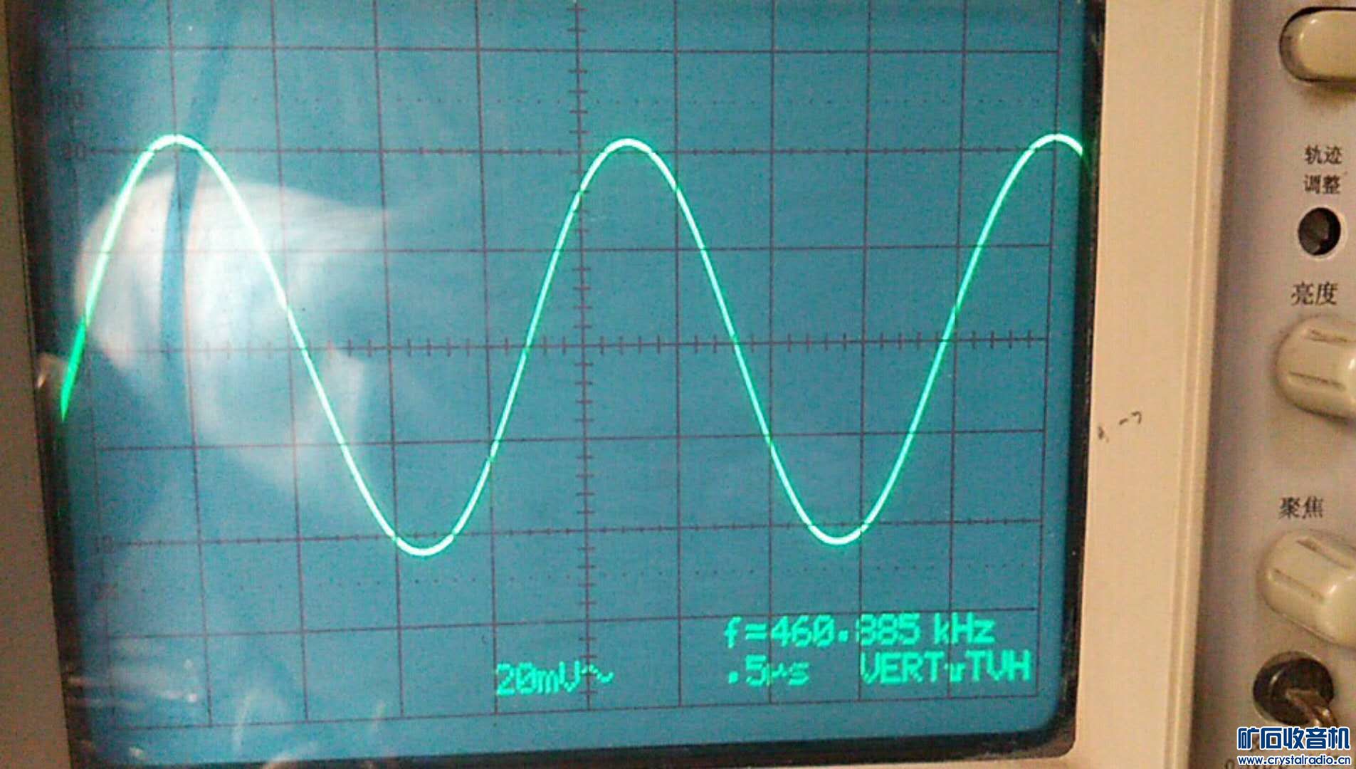

 楼主| 发表于 2018-4-2 14:50:45 | 显示全部楼层
继续。
终于有心思动烙铁,搭好一个扫频电路。
调试一夜,情况如下:看图。
正弦波好还真的正。强迫症都没得说。
扫频频率能在5.8--91hz内可调(够用了)
貌似我的谐振电感值低了些,原来的是245毫亨。需要换一个400多毫亨的。
扫频看图还有些不线性,继续折腾!
搭的板
搭的板
搭的板
搭的板
正弦波真的正
正弦波真的正
锯齿波和扫频图
锯齿波和扫频图

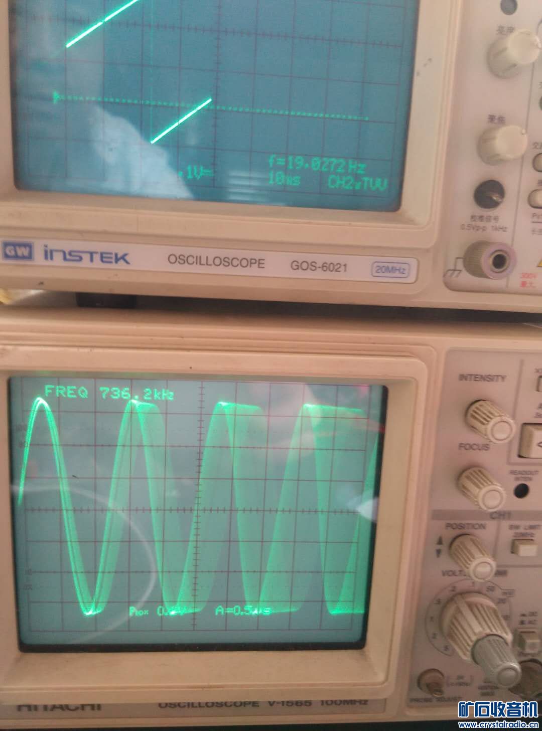

 楼主| 发表于 2018-4-2 16:58:53 | 显示全部楼层
折腾了一个下午,终于弄成线性较好的扫频振荡器。
下一步,要考虑怎么弄频标?

发表于 2018-4-2 17:37:50 | 显示全部楼层
下一步,要考虑怎么弄频标?
看图给力,兰州拉面的感脚
频标嘛,继续亮点?
爱康木兄折腾了一下午,有啥收获?
电路定型了木有?45楼的电路上做了哪些修改?
