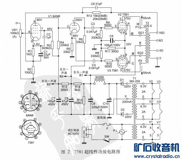

设计一款FU29推挽胆机专用PCB板,以便初学者攒机。

xianfengled 发表于 2018-2-19 11:43
附图是FU29推挽电路图
他这电路太麻烦,而且贵。我那个四个6J1的就很好
http://www.crystalradio.cn/thread-760145-1-1.html
FU29,电压比较高,温度高。搞PCB 建议 先搞些6P6P,6P14这类发热量不大的管子。
 楼主| 发表于 2018-2-19 22:42:01 | 显示全部楼层
海版,谢谢您的建议,我会参考您的4个6J1电路,这个帖子我之前看过,个别元件参数标的不全,比如电容耐压、电阻的功率,要是能标注详细一些就更好了。
发表于 2018-2-19 22:59:23 | 显示全部楼层
推荐一个电路,用一只6F2 + FU29即可,6F2五级管部分放大,三极管部分屏阴倒相推,每声道两只管子即可,可以用自给偏压,电路简单些。没有现成的图,下面的图仅供参考。
