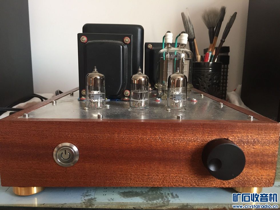

应本地朋友之邀,最近做了两台FU-29推挽。除了变压器是特殊定制之外,其余均是自制的。不带表头的那台,机壳用的是金丝柚木,有表头那台用的是沙比利木。
第一台:
交活比较仓促,就没多拍图片。

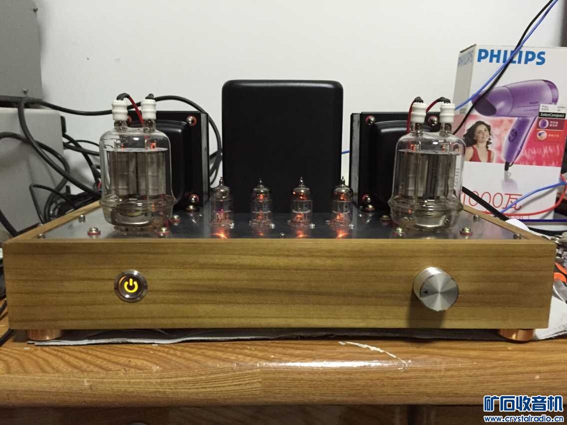

第二台:

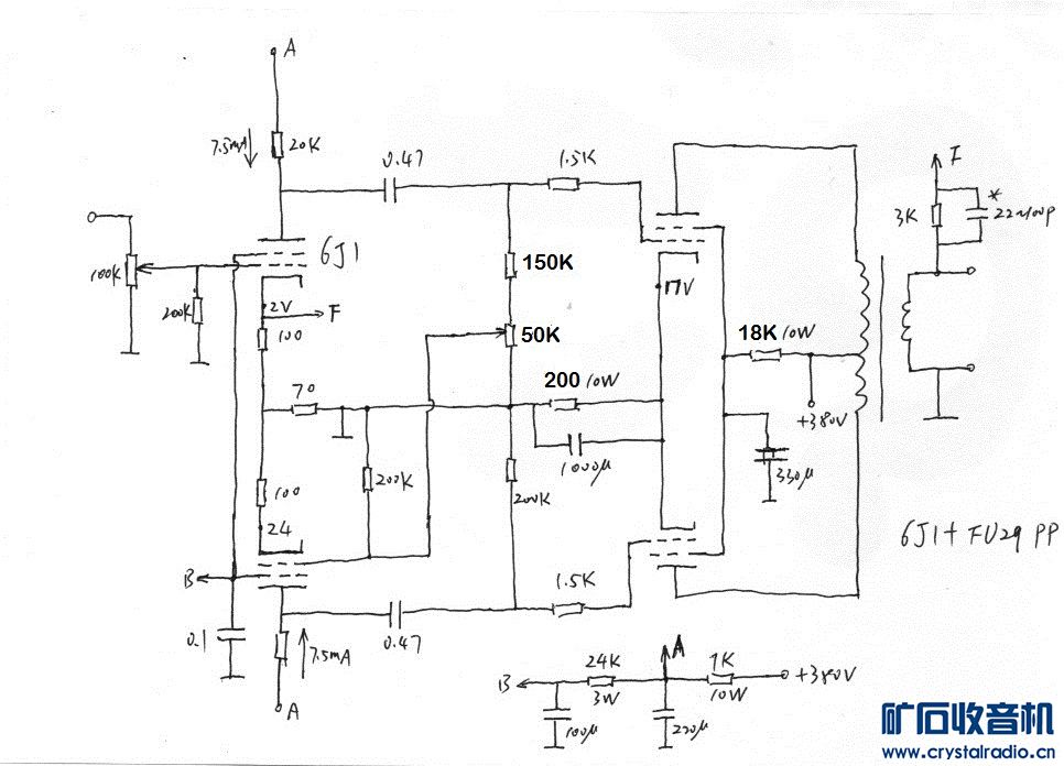

机器总体电路焊接 是我本地一个小兄弟干的,也是本坛的年轻成员之一。
电路是我根据国都2改的,用的国产大众管6J1古典分压倒相推动。
img763\'.jpg 示波器观察无明显可见失真时,输出功率大约18W,已经够用了。

 楼主| 发表于 2024-12-14 16:55:53 | 显示全部楼层
qunxin 发表于 2024-12-14 16:43
海河老师,我朋友台机子是用你这机子电路,请问那6J1的阴极电压一头是2伏,另外一头是24伏还是2.4伏?我测 ...
您好,
2.4 V
应该有“点”的,自动转成黑白文档时可能被手机忽略了。
上下两个阴极电压其实应该是一样的,有差别是管子离散性

bi变压器一台PP10K的,一台是12K的。感觉12K的好一点。
听感就不用说了,反正挺好的,感觉比6P3P的好,透彻。
