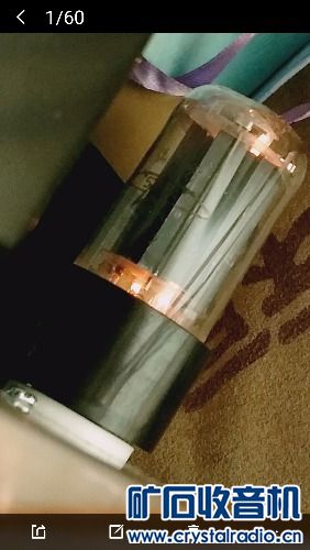

新手第一次装单端6N1推6p6p,请老师给看看各工作点电压对不对,万分感谢!
 楼主| 发表于 2017-12-16 22:51:53 来自手机 | 显示全部楼层
把47k 6n1屏极电阻换成了36k,屏压125v,屏流为4.1mA,想再换时把管子打烂了。

最终调试结果:   6n1,屏极电阻21k,阴极电阻100+330=430Ω,屏压162v,阴极电压2.33v,屏流5.6mA,栅极大约-3.3v。    6p6p,屏压267v,帘栅极265v,阴极12.7v。这次调试没到心中最理想状态,但我这水平要想调试到最佳可能不得行,先就这样,再翻书。整机无发烫之处,刚安装时的6p6p的300Ω5w的阴极电阻发烫严重现在也是微热,噪音控制正常,耳离喇叭10公分处可闻。上张最终调试完成后的图,虽臭,也是费了功夫,大家见笑了!休息几天重新搭。
