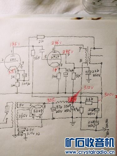

新手第一次装单端6N1推6p6p,请老师给看看各工作点电压对不对,万分感谢!

刚看到“60年代的爱好者”老师的一段话,6p6p在250v板压工作时输出阻抗取4k为好,因此时失真最小,300v的板压用3.8k。工作电压提高输出阻抗下降,工作电压低则输出阻抗提高。普及型机器的整流输出电压在200v~220v,输出用5k。
 楼主| 发表于 2017-12-6 13:55:08 来自手机 | 显示全部楼层
刚看到“60年代的爱好者”老师的一段话,6p6p在250v板压工作时输出阻抗取4k为好,因此时失真最小,300v的板压用3.8k。工作电压提高输出阻抗下降,工作电压低则输出阻抗提高。普及型机器的整流输出电压在200v~220v,输出用5k。我的输出牛是5k,看来电压确实高了。
 楼主| 发表于 2017-12-6 14:14:02 来自手机 | 显示全部楼层
也看到海版老师6p6p屏阴大约240v输出阻抗取4k左右。也就是我5k输出阻抗屏阴电压取值应是220v~230v之间,现在是屏压290v,B+307v,要降60v左右下来,我的天,怎么降啊!请求哪位老师教我,先谢了哈!!!!!

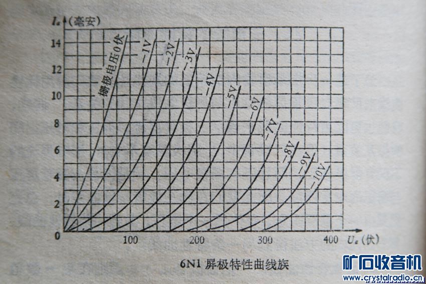

 楼主| 发表于 2017-12-8 11:22:58 | 显示全部楼层
请问这图怎么看?曲线是什么意思?谢谢!

 楼主| 发表于 2017-12-11 20:44:24 | 显示全部楼层
 楼主| 发表于 2017-12-11 20:51:55 来自手机 | 显示全部楼层
第一次调式,原图22k电阻换成10k,目的是想提高6n1的屏压,以后可能还会继续调式。6p6p帘柵压比屏压高,从B+处串一3k电阻并上一22μ450v电解降低帘柵电压,现基本一致了,但电压较高,待6N1调式完成后再把6p6p屏压降到250v左右。
 楼主| 发表于 2017-12-12 18:28:02 来自手机 | 显示全部楼层
第二次调式。原10k电阻改为分别为3.6k并22μ450v电解分离给前级,分离后电流声明显减少。6n1屏级电阻由47k改为36k,想再提高6n1屏极电压。手头没200Ω15w以上电阻,降压这事下次再搞。

 楼主| 发表于 2017-12-12 18:42:44 | 显示全部楼层
感觉6n1屏极电阻36k小了点,下次试试39k。
 楼主| 发表于 2017-12-12 19:21:07 来自手机 | 显示全部楼层
哦,忘了说,电牛比原来烫了,原来用一天温热,手可一直摸住电牛,现在虽然手也可一直摸住电牛但明显感觉电牛烫手。可能和提高6n1屏压有关,但愿降低后有好转。下一步的思路是6p6p降屏压到250v左右,6n1再提屏压到200v以上。
 楼主| 发表于 2017-12-12 23:28:58 来自手机 | 显示全部楼层
请教各位老师,在扼流圈前加上一个300Ω  20w降压电阻,大约降压30v,6p6p屏压下降的同时6n1的屏压也要降下来,有没有其它办法不降6n1屏压只降6p6p屏压?多谢多谢!
