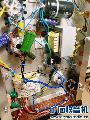

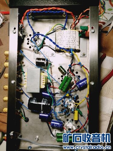

搭棚时掌握了几点,地线分三级接地且左右声道分开,信号输入加6n1接地为第一级,采取星形一点接地。6p6p接地为第二级也是星形一点接地。电源和滤波电解电容接地为第三级接地用母线接地。搭棚采取三层搭法,底板为第一层,走输入信号线和各级地线,第二层为各元件安装层,第三层走高压直流和交流电线。最最敏感的元件6n1栅极对地电阻菜用的是体积最小的0.25w电阻,且搭棚时入地点就是6n1管座螺丝就近入地。除第三级地线母线外各引线尽量短,能走直线决不走弯线。
 楼主| 发表于 2017-12-21 04:24:16 来自手机 | 显示全部楼层
完成后没接信号线通电,没声音,就是没原来的电流声,奇怪,把耳紧帖喇叭听也没声音,此时音量是开了一半处,继续加大音量到最大时,紧帖喇叭的耳才听到丝丝交流声,心中大喜,马上接上信号线准备试听,当信号线刚插入时我的天,像拖拉机般的噪声和交流声实然冒了出来,怎么回事?也没管噪音也看能否听歌,把音量减小噪音跟着减小,放音乐能听,但噪音比音乐的声音大,没法听。左思右想,开始边听边检查,突然看到音频输入端子接地没接,试着先拿一细线把输入端子和前级的一点接地连上,噪声完全消失。关机,焊地线,再开机,无一丝噪音,也无一丝交流声,这才体会到胆机的接地有多么多么的重要!

忘了说,第一级接地点是6n1管座螺丝,第二级是扼流圈固定螺丝,第三级是220v交流插座螺丝,没接220v市政地线。

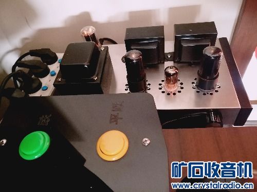

最后来张全景图,边上的绿黄按钮是做期货的快捷键,做期货可慢不得,分秒必争,秒秒钟都是钱。现在就一边分秒必争的做期货一边慢慢的听歌。
