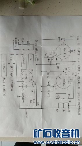

要想得到260V电压用电阻降。
看图纸要求的280V,你的出来是309V,那么高了29V。按整机电流100mA计算(用欧姆定律V/I=R):29/0.1=290欧姆;电阻功率=电流的平方x电阻=0.1x0.1x290=2.9W;加上一倍的保险系数、用5~8W即可。

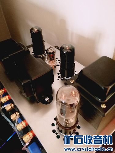

按图测了各点电压如下,    6N1的1脚120v,  6N1的3脚2.23Ⅴ, 6N1的6脚2.15v, 6p6p的8脚一个14.9v,另一个15.2,  5z4p(用的是5U4C)的8脚321v,   330μf电解正极309v,  22μf电解正极217v
 楼主| 发表于 2017-12-4 14:14:12 来自手机 | 显示全部楼层
看到湘斜阳老师的折腾6N1推6p6p三帖,向斜阳老师学习,也买了套件安装顺利出声。我是用原电路图安装的,测得各工作点电压如上。因自己太菜,一点不懂,斜阳老师三帖又十分诱人,所以就买来安装了。刚开始电路图都没全看懂,一边装一边学用了四天才安装完成,好在通电时没爆顺利出声。在斜阳老师帖后跟帖求问无解,只好开帖再求问,望老师们多多指导,先谢各位老师!另,若我的问题太菜请老师们谅解,因我确实太菜。

为什么不测6N1,6p6P的屏压呢?另外B+309V有点高了,一般250V~260V,你没装好,不代表胆机就不好呀。
 楼主| 发表于 2017-12-4 15:33:32 来自手机 | 显示全部楼层
多谢老师指导,就是感觉我没装好。老师不要见笑,什么是屏压?测哪个地方?B十是什么意思?怎样才能调低到250v~260v?哎,我自己都不好意思提问题,太菜。再谢老师回复!

楼主还是学点电子管的基础知识,再玩吧。,屏压就电子管屏极电压,B+就是胆机乙电即高压供电呀。
发表于 2017-12-4 18:30:58 | 显示全部楼层
别急,慢慢玩,边玩边学
工作点的确不对,先弄熟悉再改工作点
