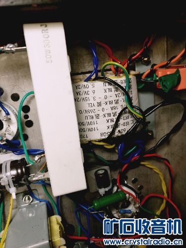

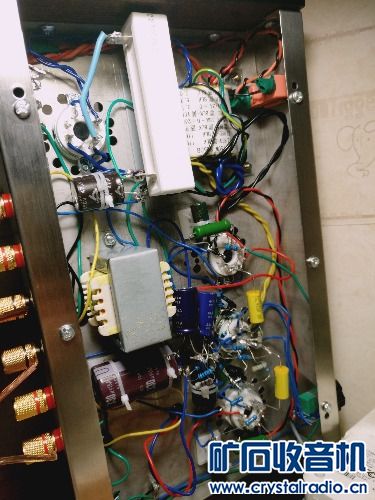

新手第一次装单端6N1推6p6p,请老师给看看各工作点电压对不对,万分感谢!

把第一滤波电容47uf换成10uf看看
22μf的电解电容换上后没变化,手指最多也是摸5秒钟。
发表于 2017-12-16 15:50:22 | 显示全部楼层
B+没降低吗?
 楼主| 发表于 2017-12-16 16:01:06 来自手机 | 显示全部楼层
老师说的B+是指B+处电压还是指B+处电解电容?电压降了,电解没降,还是330μf 450v。
 楼主| 发表于 2017-12-16 16:51:06 | 显示全部楼层
 楼主| 发表于 2017-12-16 16:53:25 来自手机 | 显示全部楼层

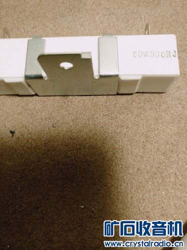

还是去搞了个300Ω 50w的电阻,装上看看烫不?
 楼主| 发表于 2017-12-16 17:45:39 来自手机 | 显示全部楼层
39527 发表于 2017-12-16 16:51
安装好了,手指可长时间摸了,烧久点再试。
 楼主| 发表于 2017-12-16 17:51:27 来自手机 | 显示全部楼层
自己感觉这降压不完美,不知还有无其它办法?
 楼主| 发表于 2017-12-16 18:06:47 来自手机 | 显示全部楼层
烧了不到半小时,发烫还是严重,手指摸15秒后有些受不住,哎,怎么办?把那个20w 330Ω的并上去?电压高就高点?
 楼主| 发表于 2017-12-16 18:45:34 来自手机 | 显示全部楼层
39527 发表于 2017-12-16 18:06
烧了不到半小时,发烫还是严重,手指摸15秒后有些受不住,哎,怎么办?把那个20w 330Ω的并上去?电压高就 ...
并上了,又烧。
 楼主| 发表于 2017-12-16 19:17:15 来自手机 | 显示全部楼层
并联后两电阻烧了半小时,都微热,这发热完全可接受。因这两电阻并联后电压又会升高,故把6n1阴极电阻从660+100改为330+100,现各点电压为   6n1屏压110v,阴极1.5v,    6p6p屏压265v,帘栅263v,阴极12.6v。先就这样,又去翻书再折腾。
 楼主| 发表于 2017-12-16 19:26:07 来自手机 | 显示全部楼层
现在噪音确实很小,把音量旋钮开最大,耳离喇叭10公分才能听见噪音。下一步折腾方向,6n1再提点点电压,6p6p再降点点电压,或是翻书又学到哪位老师的点点再来折腾。
 楼主| 发表于 2017-12-16 20:56:01 来自手机 | 显示全部楼层
提高6n1的屏压的目的是想提高屏流,现在的屏流3.5mA左右,从6n1特性曲线图上看,栅压取-2v时屏流6mA~7.5mA好,尽力朝这点上折腾6n1。
 楼主| 发表于 2017-12-16 21:02:16 来自手机 | 显示全部楼层
现在自己看这帖刚开始时的思路真不靠谱,现在稍微靠谱点点了。
发表于 2017-12-16 21:08:00 | 显示全部楼层
47uf換成22uf后B+电压有否下降,理应下降10v左右,要是有下降,再换成10ufB+电压就差不多了,那可以取诮那巨大的降压电阻.
 楼主| 发表于 2017-12-16 22:41:45 来自手机 | 显示全部楼层
chow4402 发表于 2017-12-16 21:08
47uf換成22uf后B+电压有否下降,理应下降10v左右,要是有下降,再换成10ufB+电压就差不多了,那可以取诮那 ...
多谢老师指点!换22μ后没量电压,只是注意摸那电阻发烫情况。刚不小心把5U4C打烂了,正好明天去买管子时也买个10μ电解回来试试。那两个电阻确实太不爽,能去掉坚决去掉。明天试后再向老师汇报。再谢!
