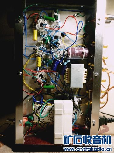

新手第一次装单端6N1推6p6p,请老师给看看各工作点电压对不对,万分感谢!

过讲了,多谢多谢!我确实对胆机一点不懂,刚开始电路图都看不懂,更不懂后来的调试,全靠坛里前辈的指点,比如对6n1屏压的理解我当初以为把屏压做满到250v才是好效果,结果不是。又比如6p6p,以为电压高到300l才出好声,结果也不是。不懂不怕,多问多学就是。
 楼主| 发表于 2017-12-18 08:49:32 来自手机 | 显示全部楼层
现6n1基本行了,觉得6p6p电压高了点点,我会试试降点点6p6p阴极电阻,看是什么效果,先不管对不对,降了再说。
 楼主| 发表于 2017-12-18 08:59:11 来自手机 | 显示全部楼层
39527 发表于 2017-12-18 08:49
现6n1基本行了,觉得6p6p电压高了点点,我会试试降点点6p6p阴极电阻,看是什么效果,先不管对不对,降了再 ...
搭的棚确实太臭。
 楼主| 发表于 2017-12-18 18:24:20 来自手机 | 显示全部楼层
今天又折腾了一下,心头老是想把6n1的屏流提高点,把6p6p的电压降点。6n1的阴极电阻由330+100改为265(两个330并联)+100,6p6p阴极电阻由300  5w改为240 10w。现各点为      B+为271v,6n1屏极138v,阴极1.58v,屏流6.14mA。6p6p,屏极256v,帘栅251v,阴极10.85。这次折腾是在往自己想要的方向靠。可能就此不再折腾了。
 楼主| 发表于 2017-12-18 18:27:12 来自手机 | 显示全部楼层
折腾前后听音没感觉,木耳莫法,再折腾也听不出来,所以调试结束。接下来就是重新搭棚。
 楼主| 发表于 2017-12-18 18:40:08 来自手机 | 显示全部楼层
6p6p阴极电阻由5w改为10W的目的还是想减少这电阻的发热,电阻发热也会增加噪音。现在这10w的电阻基本沒温度了。
 楼主| 发表于 2017-12-18 18:45:46 来自手机 | 显示全部楼层
刚才听赵鹏的橄榄树,慢得像赵鹏要唱断气了。
 楼主| 发表于 2017-12-18 19:12:15 来自手机 | 显示全部楼层
刚又看了烟版和湘斜阳的对话,烟版说6n1屏极电阻是没有定式的,我现在才理解烟版说的减小滤波电阻减小屏极电阻减小阴极电阻的意思也是为了提高屏流。
 楼主| 发表于 2017-12-18 20:33:34 来自手机 | 显示全部楼层
翻了一下书,6n1的屏极电阻和放大增益有关,电阻大增益大。我现无须增益,所以比常规47k小应能接受。也有说屏极电阻小频响宽,频响宽应是好事。路版也说过只要不设置在曲线的膝盖部分,大可灵活处置。要想超过膝盖部分我理解的是屏流应超过5mA吧。不知以上理解对不对?

按图测了各点电压如下,    6N1的1脚120v,  6N1的3脚2.23Ⅴ, 6N1的6脚2.15v, 6p6p的8脚一个14.9v,另一 ...
呢这个好像22U和330U俩电容接反了!!对照电路图仔细检查一遍!!估计还有错误!至于阴极电压不同那是因为管子的离散性问题!关系不大不过至少应该能出声音!
 楼主| 发表于 2017-12-19 09:36:18 来自手机 | 显示全部楼层
cnboy 发表于 2017-12-19 00:03
呢这个好像22U和330U俩电容接反了!!对照电路图仔细检查一遍!!估计还有错误!至于阴极电压不同那是 ...
多谢老师提醒!我又查了查原图,330uf的电解电容位置没错。不过330uf是大了些,手头有个220uf的,到时重新搭棚时换上。
 楼主| 发表于 2017-12-19 10:08:23 来自手机 | 显示全部楼层
6p6p阴极电阻由300换成240后,屏极电压由267v降到了256v,按理256v应很漂亮,可我老觉得那降压电阻不是个东西,取消降压电阻大不了屏极电压再高点,于是又折腾了。把降压电阻取消后各点为:      B+  300v。    6n1  屏极152v,阴极 1.76,阴极电阻265,阴极电流=屏流=6.6mA,个人认为6n1的工作点比较理想了。      6p6p   屏极283v,帘栅278v,阴极12.3v,阴极电流12.3/0.24=51.25,阴极电流=屏极电流+帘栅电流(不知对不对),6p6P阳极最大电流45mA,帘栅最大电流7.5mA,阳极+阴极=52.5v,我是51.25v,这样计算是没超,但我不知6p6p的阳极电流怎么算,阴极又怎么算,不知单独阳极电流超没有或是单独阴极电流超没有?若都没超,屏压高就高点吧。
 楼主| 发表于 2017-12-19 10:16:15 来自手机 | 显示全部楼层
请求哪位前辈教教我6p6p的屏极电流怎么算?阴极电流又怎么算?我翻书(所谓翻书就是在网上查资料和看前辈的帖子)也没找到这两电流的算法。多谢多谢!
