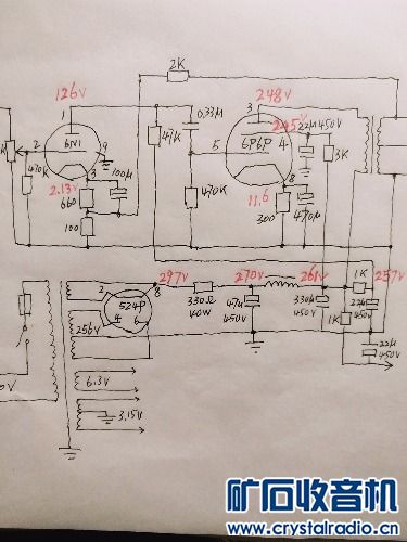

新手第一次装单端6N1推6p6p,请老师给看看各工作点电压对不对,万分感谢!

多谢老师指点!原图太烂,我不懂胆机的人都觉得原图要不得。现把6n1屏极电阻换成52k,屏极电压135v,个人觉得基本行了。根据白老版主计算阴极电阻的方法,屏极电阻52k,直流供电252v,252/52=4.85,在6n1特性曲线图纵坐标上取4.85点,在横坐标上取252v点,直线连接两点与栅压-2v的交点,我在电脑屏上用尺子大约量的为3.7左右,阴极电阻为2/3.7≈0.6,手上刚好有2个330Ω的电阻,把原图1k+100Ω换成330Ω+330Ω,6n1调式基本完成。也不知对不对,请老师指点,再谢!

6n1阴极电阻减小后屏压也降了,什么情况?

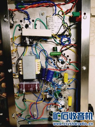

各工作点静态调式情况如上图,先暂时这样,请老师们指出不妥之处,多谢多谢!我也再翻翻书学习学习再说。

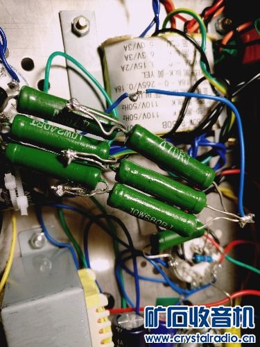

就这水泥电阻降压,330Ω  20w,太烫,手指只能摸半秒钟,在没有其它办法降压后就只好换一个40w或50w的。这降压电阻是这胆机中我心头最不爽之处,自己又无其它法,哎!

整机调式到现在,最大的感觉是噪音低了些,原图第一次安装完成后噪音较大,耳离喇叭40公分都能听见,现在是要耳离喇叭10公分内才能听见噪声,相信重新搭棚后会再好点。关于音质音色,木耳,感觉不出来。

39527 发表于 2017-12-16 11:17
就这水泥电阻降压,330Ω  20w,太烫,手指只能摸半秒钟,在没有其它办法降压后就只好换一个40w或50w的。 ...
把第一滤波电容47uf换成10uf看看
 楼主| 发表于 2017-12-16 12:47:08 来自手机 | 显示全部楼层
chow4402 发表于 2017-12-16 11:33
把第一滤波电容47uf换成10uf看看
谢谢老师指点!手头只有22μ的,我试试22μ。临时组合了一个310Ω 30w的电阻换上,手可以摸5秒钟了。看来没40~50w不行。
