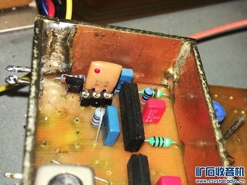

发表于 2017-12-4 22:07:14 | 显示全部楼层
Fireflying 发表于 2017-12-4 20:57
您说的这种高品质的陶瓷滤波器在淘宝能买到么?最近在淘宝上搜索455khz陶瓷滤波器,大多数的参数介绍基本 ...
以前某宝上面到是有的,价格不便宜,记得从一位收音大拿那边20元一颗入过两颗10.7X,用在我自己DIY的收音头上,算是补品了 。现在确实也找不到了,不过一般比较高档的收音头里面可以拆,常见的超低群延时的陶瓷滤波器(蓝精灵)型号有:10.7L、10.7P、10.7X,其中已10.7X为最好
