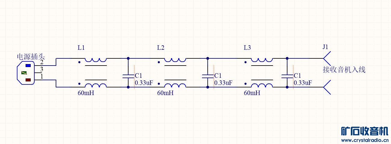

我在自己的海燕T241上使用,效果很好。已经使用了近一年了。
首先说电路,其实电路没什么特殊。就是多级共模电感和X电容连接。
和普通的干扰抑制器很类似。我开始也用了干扰抑制器,发现有效果但是远不理想,才动手自己实验。
以下是几点注意事项:

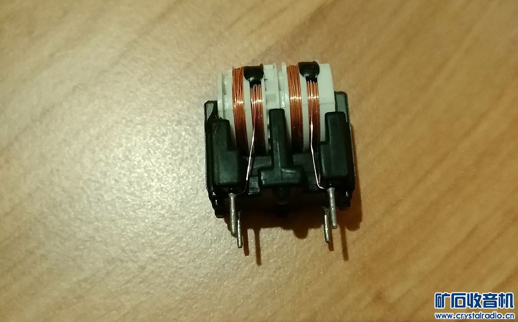

1、成品干扰抑制器首先考虑的是承受的功率,其次才是抑制干扰。因此共模电感的电感量比较小,体积较大的有几个mH,体积较小的1mH左右,对干扰的插入阻抗太小。而收音机的功率不大,完全可以用电流小但是电感量大的共模电感。同时要注意共模电感的绕发要合适,不能导致分布电容增大。我找到的共模电感如下图:
并不是一定要60mH的共模电感,而是电感量尽量大,分布电容尽量小。
2、不要用地线,不要用Y电容。干扰抑制器要防电涌等有一定功率的干扰,同时采用了插入阻抗和将干扰引入大地的方法,使用了地线和Y电容。这种方法对于收音机所面临的干扰不太合适。我们墙上的地线可以认为是低频的地线,但却不是高频的地线,这个地线可以认为和大地之间还串联了一只电感。同时和电源线平行走线的情况下它和电源线一样是干扰源。如果采用多级Y电容且连接大地的话等于在共模电感之后将干扰重新引入到了收音机一侧。
3、让多级滤波电路一字排开,尽量让插头一侧的走线和干扰抑制器后面的走线远离。家里的高频干扰多是高阻抗干扰,pF级的电容就能引入收音机形成干扰。我操作的过程中也犯了这个错误。在收音机外插入干扰抑制,效果很好。做完实验后想把干扰抑制器装到收音机里面,费了很大劲装到了变压器的屏蔽盒里,开始实验效果全无。只要又拆了出来。我也实验过把干扰抑制器两侧的电线搭在一起干扰就又进来了。
实际效果:我用三级共模电感和电容后和用电池供电人耳区分不出来区别。我最后想找个外壳,选了一个普通的手机充电器的外壳,结果装不下三级,就拆了一级装了两级共模电感和电容。效果略差一点儿(不加滤波器满波段干扰,弱台听不到;用电池供电和三级滤波下只有一个频点有干扰;用两级滤波有两个频点有干扰),也可以接受。

请问楼主的共模电感是从旧机器拆得的还是新购的?谢谢!
新的。我觉得每组线圈都分成两部分绕分布电容小就用了这个。我看网上有类似的。
