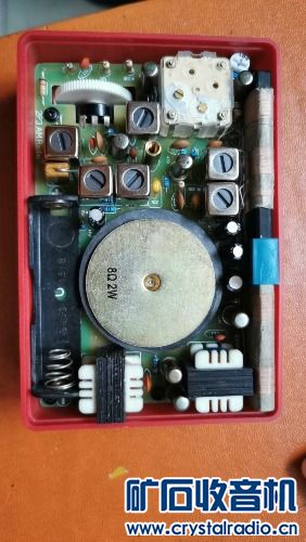

发表于 2024-5-27 18:13:03 来自手机 | 显示全部楼层
我做的这个采用2级电感耦合双调谐的2p3收音机,带一级高放,因为高放是不调谐高放,所以采用2级双调谐回路中放,保证了选择性和音质。并且是独立本振。
