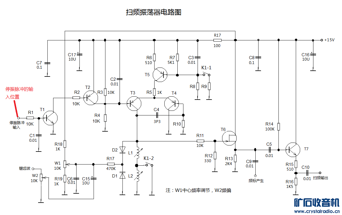

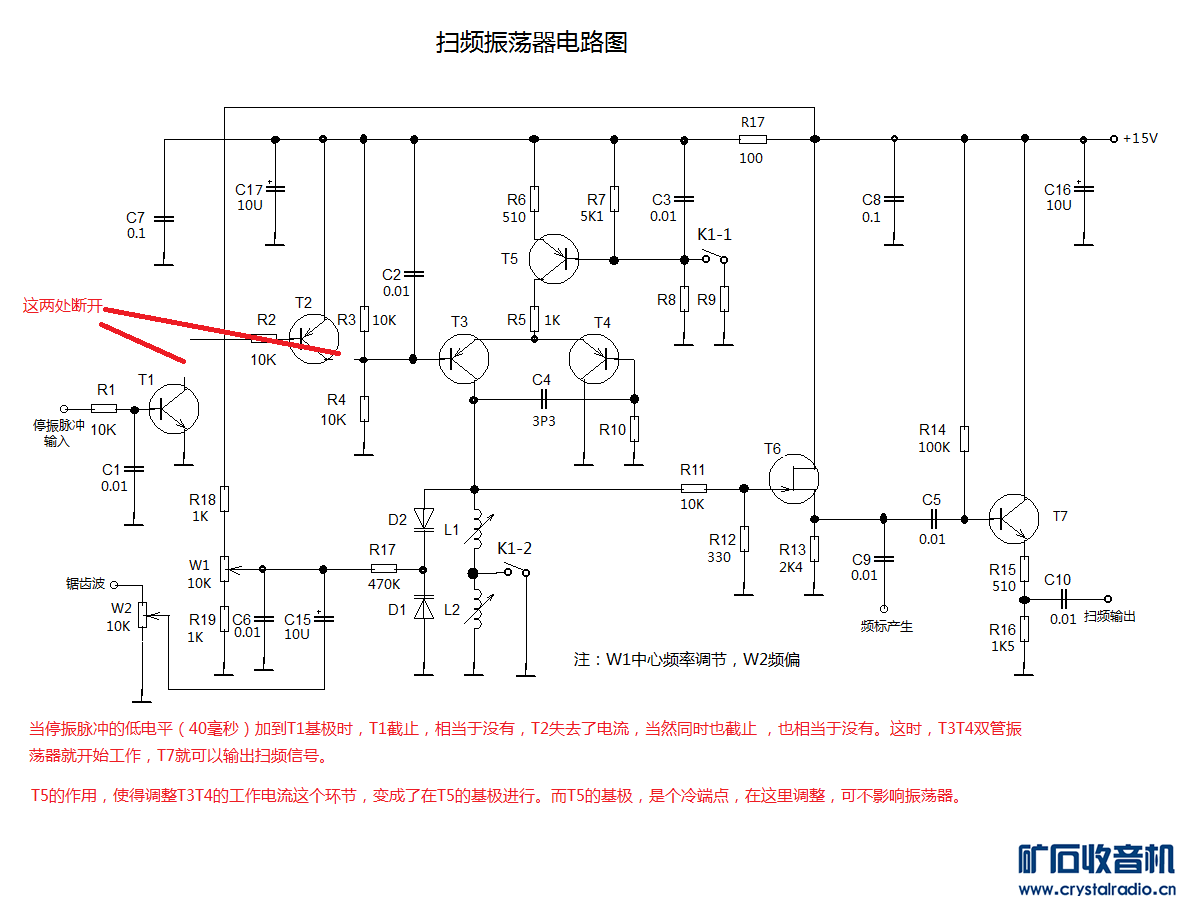

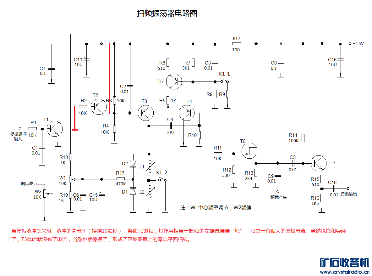

停振脉冲的输出位置。
发表于 2017-11-22 18:41:15 | 显示全部楼层
停振脉冲的输入位置。

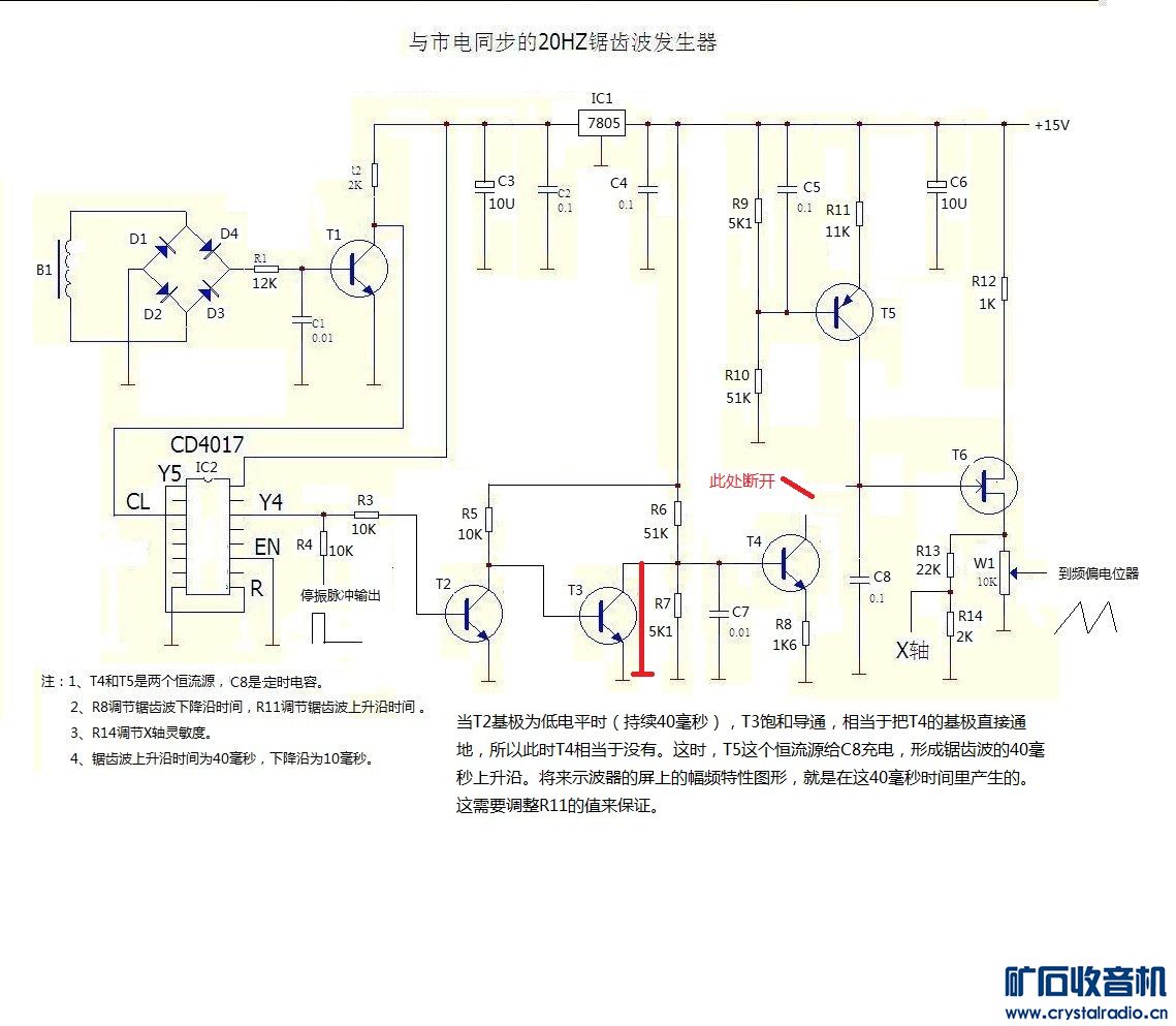

弱弱请教下求知超版,锯齿波频率和市电同步有什么好处?

发表于 2017-11-22 20:02:57 | 显示全部楼层
好处有三。一是市电频率十分精准。而用一般的锯齿波形成电路产生的锯齿波,频率并不准确,扫描时间就会忽长忽短的,屏显会因此而晃动。二是可以产生极其稳定的停振脉冲,也可叫做同步脉冲。这样,可形成零电平线,使得屏显曲线有个参考基准。三是与市电同步,市电引进的干扰可以消除。有此三好,是以电路进一步复杂化做代价的。
发表于 2017-11-22 20:04:24 | 显示全部楼层
如果不用这个方法,朋友可用简单的方法,试画出一个可用的停振脉冲出来?
发表于 2017-11-22 20:13:30 | 显示全部楼层
乙猪 发表于 2017-11-22 17:18
我一开始也看错了。
原来左边的不是整流,是取50Hz信号倍频到100Hz,然后再用4017分频,,,,,,
这 ...
B1是同步电源,只需要提供零点位置。且这个电压越高,零点位置也越精准。

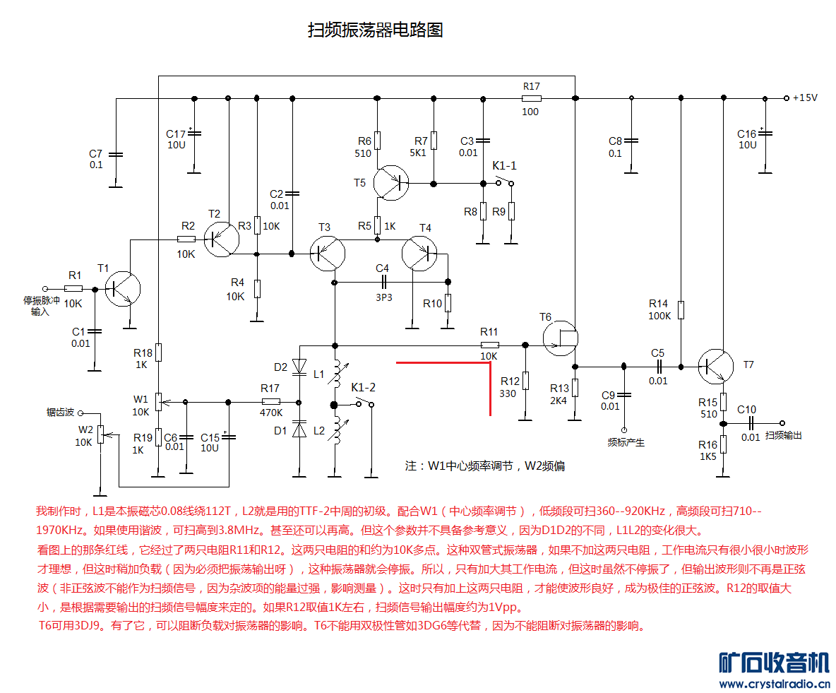

这个振荡器,如果调整得好时,性能没得说,好极了,输出的扫频信号幅度基本一致!简直可以不用AGC呀!
发表于 2017-11-22 20:25:00 | 显示全部楼层
给坛友们说一个我在制作扫频仪过程中的曲折。输出的扫频信号,不是要求幅度一致吗?那好,限幅器干活!我在正弦波振荡器后面,加了一级限幅器,输出的信号幅度倒是一致了:成了很一致的方波。但把这个几近方波的扫频信号,加到一个LC回路时,情况发生了:这种扫频信号的幅度再大,比如3Vpp的,扫出的LC回路幅频特性则幅度极小,还不如用一个0.2Vpp的正弦波扫频信号扫出的高度呢。为什么呢?想了想,可能是这种近似方波的扫频信号里面,真正含有的可用能量是很低的。

发表于 2017-11-22 22:29:41 | 显示全部楼层
这个锯齿波形成电路,实际工作性能是十分理想的,上升沿下降沿也都很好。实际调试,主要是调整两个恒流源发射极电阻的值。
