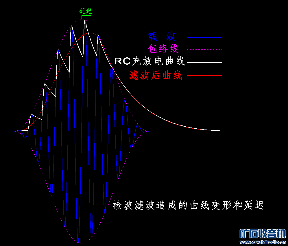

发表于 2018-1-2 09:55:00 | 显示全部楼层
1、载波频率越低延迟越大
2、滤波时间常数越大延迟越大(但时间常数小了滤波的效果就弱了)

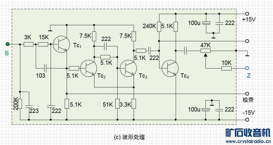

(4) 双T滤波
     这个过程需要重点考虑的是频点是否准确,波峰窄(Q值高)以便更好区分各个山头,峰值高(选频放大的增益)足以驱动下级电路。混频+5级滤波后,各个频点的峰值可能会有差异,因此检波后可能出现所谓山峰“远近高低各不同”的状况,可以考虑在各级双T滤波的前级进行调整,使5个频点的峰值尽量一致。
(5) 波形整形
    多级双T滤波后的信号通过检波级形成“五岳波”峰的包络线。然后选峰(望远镜)、双态施密特触发、微分,最后实现脉冲生成。这个过程要考虑的是所谓“选择性”(即清晰地分出5个山峰,相互之间不造成干扰),可以通过“Q大望远镜电路”来实现。另外,后级则主要考虑脉冲幅度(一致、稳定)、宽度(尽量窄,占空比小)、时延(减小与中心频点的误差)等问题。

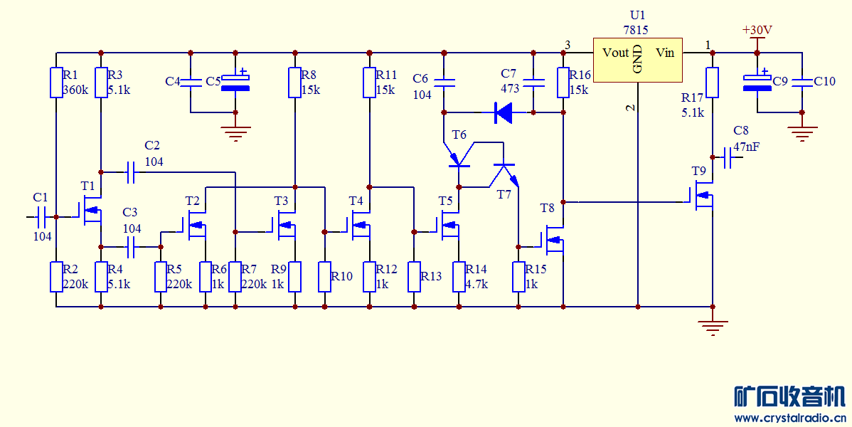

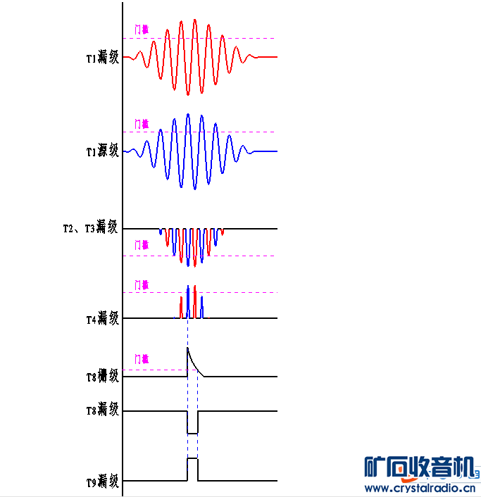

 楼主| 发表于 2017-12-29 08:44:26 | 显示全部楼层
求知无足 发表于 2017-12-29 08:14
此电路输出有中间值,也就是A点输出10--12Vpp的正弦波时,B点也有输出,但幅度很小,不足3Vp,不会使施密特 ...
最后脉冲时延的问题,能不能也在这个“五岳”望远镜的基础上再增加一下机制来解决?
发表于 2017-12-27 20:46:16 | 显示全部楼层
好的扫频仪其幅度应该是稳定的(对于扫频信号的产生来说),而扫频信号输出幅度是通过后续电路的衰减或放大来实现。频标电路获取的扫频信号是稳定的(不随扫频输出信号的调节而变)。
如果想让频标电路产生的频标稳定,而提供其的扫频信号幅度不稳定,那就只能用单片机的频率测量方法产生的频标、电压比较产生频标、差拍产生的菱形频标(这个要应用高倍倍频来缩小频标,否则由于相位的随机性其频标也很难精准)的方案了。

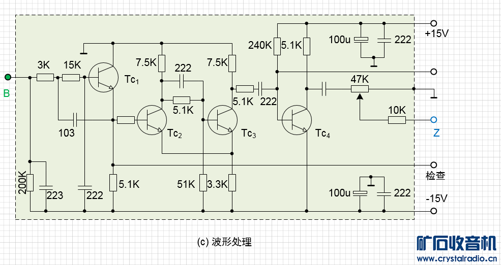

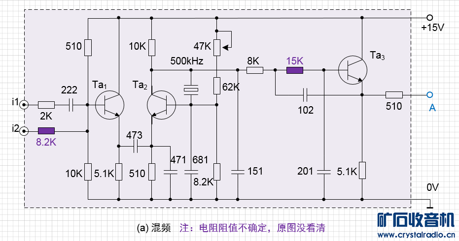

 楼主| 发表于 2017-11-15 00:26:52 | 显示全部楼层
1楼的图可以分成三块:
(1)混频
转录JHXC老师的解释
【原图中的500KHZ晶体振荡器电路,就是两位说的振荡还兼顾混频,与收音机的那个变频电路相似,基极回路中的那个47K可调改变直流工作点使之工作在最佳状态,获得较好的混频输出。
晶体振荡器通常比较稳定和精确,自制时微调回路中的电容就可以保证频率误差很小,如果采用有源晶振,一般超差很小,不用担心,实测一下就知道了,也有微调装置供校准的。用有源晶振代替图中的晶体振荡器,原图不需改变太多,不接晶体电路就是一个放大器了,图中扫频信号发射极输入,那么外接的有源晶振的信号接入基极就行,注意两个信号的比例有一个合适的值。】
本单元的难点在于500kHz的本振问题。
<1> 考虑到精度和稳定性,尽量使用晶体振荡;
<2> 500kHz的无源晶体现在几乎没有,只能使用有源晶体,因此下一步需适当修改电路;
补充内容 (2017-12-16 01:16):
电路图中的参数,正确的在327楼

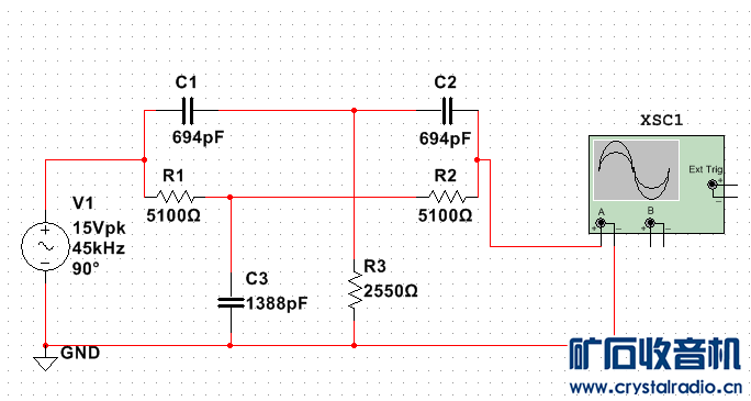

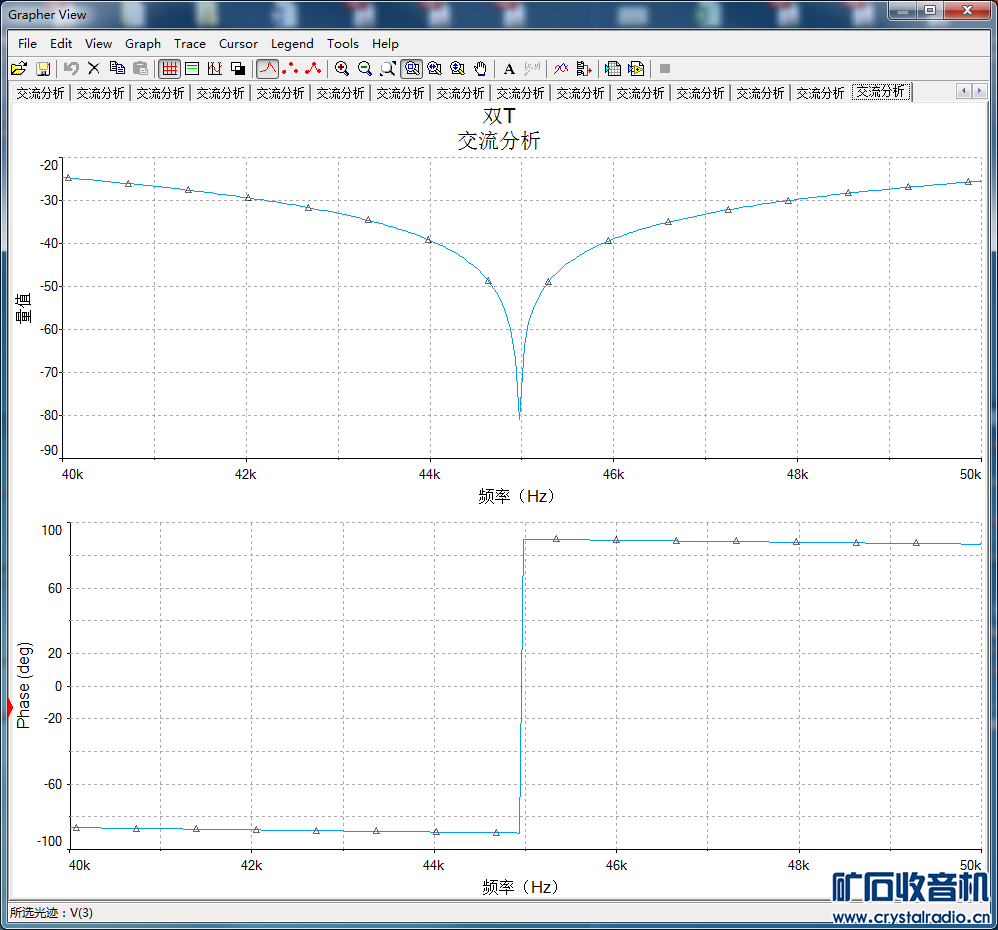

(2) 5阶双T滤波
转录JHXC老师的解释
【双T滤波器,实际上是一个T型的高通与一个T型的低通滤波器合在一起的结果,本是一种陷波器,经过电路的巧妙应用,等效为一个带通。具体计算方法从百度文库应该可以找到相关资料。由于分布参数的影响和元件的误差,所以设置一个或两个元件微调、用来校正中心频率和带宽。即使元件测试精确,建议还是留置微调的元件。】
根据JHXC老师的指导,看了些论文和资料,学用Multisim做了一下仿真:
使用求知超版的数据:对500-455=45kHz的滤波,取C=694pF,R=5.1KΩ,结果如下:
从仿真效果来看,阻带作用非常显著啊!

发表于 2017-11-15 12:11:25 | 显示全部楼层
方波弄成正弦波似乎不难,RC、LC滤波器侍候就行。有源晶振输出阻抗小,一般就是50欧姆,具有一定的功率输出,插入滤波器即使有插入损耗,输出也可以满足许多场合使用。如果非要正弦波,购买时与卖家商定,自己折腾也很简单,一只中周稍加变通和调节作为谐振回路就行,何况这里的用途使用方波不会有什么影响。
500KHZ的频率如果出现2KHZ的超差,是不是有点大。联系到后面的RC有源三极管滤波器,又会遇到新的问题。
发表于 2017-11-15 12:21:27 | 显示全部楼层
Booooby 发表于 2017-11-15 12:15
JHXC老师,白露老师,猜我是咋想的?
回头搭秤买几个500K有源晶振(3-4元单价),想办法拆开外壳,把 ...
数字电路振荡与分频易如反掌,估计你拆开会失望的。
 楼主| 发表于 2017-11-15 13:12:55 | 显示全部楼层
JHXC老师说的对,这个我也预想到了——有源晶振,很有可能是经过分频后出的500K
根据那天您的指导,分频环节,我也在网上找了资料查看了——可以方便地使用2M的无源晶体进行四分频,甚至4M的八分频
当然,直接用有源晶振更省事。但是思考了一下,还有几个方面的问题:
(1) 电源方面需要适当处理(分压或稳压?),因为我看到的几种有源晶振数工作电压都是5v以下的。
(2) 至于方波和正弦波的问题,我还没有进一步去考虑。如果扫频信号是正弦波,本振是方波(未经处理的话),后面输出会是啥情形?
(3) 如果把方波变换成等频的正弦波,引入LC组件的话,频率精度(稳定性)方面会不会受影响?
这样逐层思考,发现比原电路更加复杂了
(4) 考虑到简单性,可否换个思路,使用比较易得的500K陶瓷振子,从多只当中筛选出频率准确的,然后能不能通过一些简单措施保证温飘等方面的稳定性?
问题多多,再次感谢JHXC老师的耐心指导!
 楼主| 发表于 2017-11-15 13:15:07 | 显示全部楼层
爱康木 发表于 2017-11-15 08:28
很好,波哦哦哦不要兄行动力很强,我这个几天脑子里全部是调谐高放收音机,台子上摊了一台子,尽快会收拾好 ...
爱康木老师,您那边忙着整场管中放板子,正在火热开展,先预祝成功哈!
这边我先琢磨着,回头咱们一起来吓折腾哈!
发表于 2017-11-15 14:24:53 | 显示全部楼层
根据那天您的指导,分 ...
一般的有源晶振,耗电在几十毫安或者更大一点,适合用小型的7805三端稳压器,具体耗电多少以产品手册给出的数据或者实测为准。
方波就是谐波多,只要对电路不构成影响就行,这里的问题不突出。原始电路除了后面的几个差频滤波器,混频之后也有相当多的差频和和频产物,不也是没有采用其他的措施吗?
把方波变成正弦波不难,RC低通滤波器、LC低通滤波器就行,高次谐波被衰减,波形就变得圆滑了。
(3) 如果把方波变换成等频的正弦波,引入LC组件的话,频率精度(稳定性)方面会不会受影响,这样逐层思考,发现比原电路更加复杂了 ?
负载效应确实会对振荡器的工作产生影响,不过有源晶振内部都有与外界隔离的电路,带载引起的超差通常是极小的,普通应用完全可以忽略。你可以实际试验求证,只是需要稳定和高分辨率的数字频率计。
陶瓷振子比一般的LC振荡器肯定要好,但是与晶体相比还是差距不小。由于Q值没有晶体高,频率稳定性会差许多;由于陶瓷振子内部电极的连接多是采用弹性接触的,对震动比较敏感;密封性能没有晶体高,时间久了触点容易氧化;由于封装结构的原因,焊接要快、温度不要太高......。
业余制作,陶瓷振子也行,需要简单,如果为了稳频、微调频率弄得繁琐那就没有必要了。
