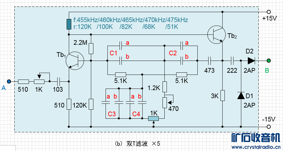

发表于 2017-11-23 19:04:26 | 显示全部楼层
老朋友,这几天我在恶补双T滤波器的知识。原来,那张电路图是正确的,而我的那五条红线则是错误的。无知者无畏,恰当地形容了我的固执。用原图的那种调节双T滤波器的方法,可以精确调整频率啊。
发表于 2017-11-23 19:06:27 | 显示全部楼层
为此,还要请老朋友把双T滤波器的电路图,改成原图那样子。

 楼主| 发表于 2017-11-23 22:49:32 | 显示全部楼层
修改后的双T滤波:(其实是恢复到原图了。。)

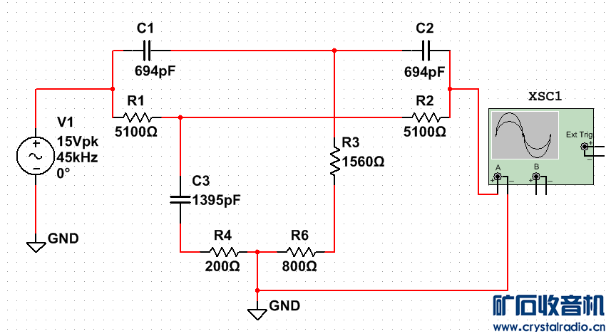

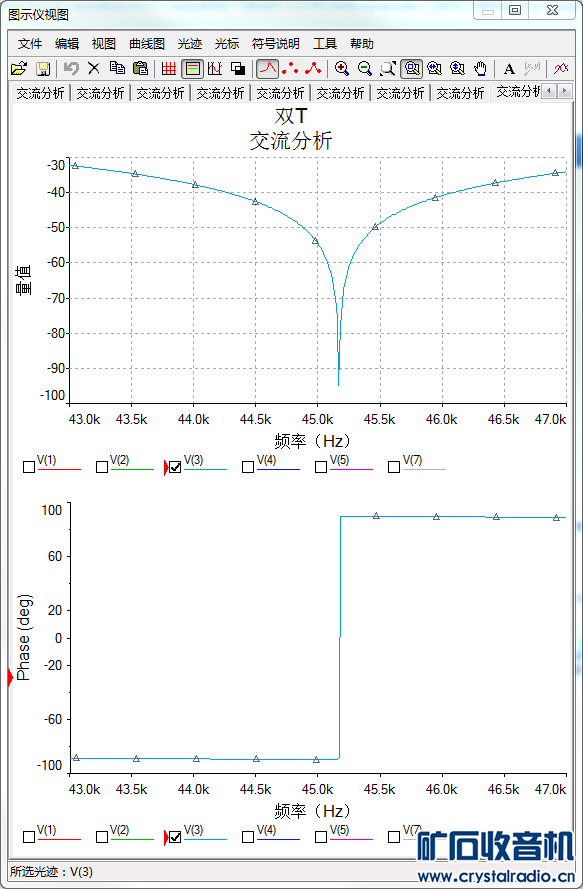

 楼主| 发表于 2017-11-23 23:11:09 | 显示全部楼层
求知无足 发表于 2017-11-23 19:04
老朋友,这几天我在恶补双T滤波器的知识。原来,那张电路图是正确的,而我的那五条红线则是错误的。无知者 ...
超版,仿真效果来了:
电容是对称的,C1=C2=0.5C3(稍加了点儿误差)
电阻调了一下,发现频率在一定范围内连续可调的
 楼主| 发表于 2017-11-23 23:15:12 | 显示全部楼层
如果R4=300,R6=700,就是这个样子了:
 楼主| 发表于 2017-11-23 23:26:00 | 显示全部楼层
这两天我先争取进行电容、电阻配对,在万能板上面焊个无源的双T,用虚拟扫频仪试试效果。。。

 楼主| 发表于 2017-11-23 23:44:55 | 显示全部楼层
PCB也适当改了一下,云母的体积大,这个后面还要再改一下
发表于 2017-11-24 07:49:33 | 显示全部楼层
仿真的曲线是稳态的,而扫描过程是动态的,随着扫描速度的提高,曲线会发生少许变化,曲线就没有那么理想了。而且后续的幅度检波后还有滤波环节还会产生延迟(频率越低滤波所需要的时间常数越大,延迟就会越明显),所以其性能并不是想象中的那么理想。当然,只要能满足自己所需就可以了,也不必追求那么完美。
