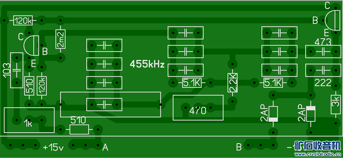

 楼主| 发表于 2017-11-22 13:04:38 | 显示全部楼层
500k 大49u的晶体收到了,个头确实够大。
这两天在备件的过程,把pcb也画了一下。
下面这个是混频器模块,下面的接口计划用弯排针插接到主板上。
发表于 2017-11-22 13:08:49 | 显示全部楼层
先自己试试,积累经验,我手上还有7台不怎么好的目黑721,等有时间把其中一台全拆了复刻一台,到时就有了全套的原理图和pcb图了,希望可以将其改装为示波器的附件
 楼主| 发表于 2017-11-22 13:09:25 | 显示全部楼层
滤波器的板子:
云母电容的排放比较费神,先这样试着,后面再改。
