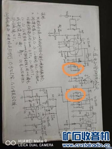

从头到尾又看了一遍,做的真好,没有高级仪器一直不敢动手。看了此贴,只有高频信号发生器和频率计的我又有点动心了  我也有个和楼主一样的底台,准备利用起来。。。。。
 楼主| 发表于 2018-12-12 17:19:11 | 显示全部楼层
没啥可怕的,我还没高频信号发生器呢,频率计还是坏的,这次也没用到。如果你用频率计要注意引线的影响,我开始不懂,频显板和引线没固定,本振频率会漂移,声音时好时坏。
发表于 2018-12-23 00:11:44 来自手机 | 显示全部楼层
是不是这两个调谐回路是多余的,基本也没看出有多大作用,其实就是一个四联的高频头?
发表于 2018-12-23 00:14:20 来自手机 | 显示全部楼层
就是两极的高频头要加五个调谐回路吗?很疑惑
 楼主| 发表于 2018-12-23 17:16:12 | 显示全部楼层
几级高放,几个调谐回路根据自己对制作的定位,手头的材料,想要达到的效果来取舍。丰俭由人。

发表于 2018-12-25 19:01:54 | 显示全部楼层
不多说,哈哈哈哈
发表于 2018-12-25 19:30:11 | 显示全部楼层
想想还是忍不住开口,中间一级级栅地放大就是为了多加几个调谐进去吗这样设计太可怕了,不是追求性能的问题了,而是追求华丽,华丽的背后就是更负载的调试,得出的结果可能还和级联的单级放大差不多。高放的设计不是:几级高放,几个调谐回路根据自己对制作的定位,手头的材料,想要达到的效果来取舍。丰俭由人。你说的这样的。我个人的理解是:高放的设计首要考虑的是可靠性,有效性和简洁性。
发表于 2018-12-25 19:53:34 | 显示全部楼层
在那搞的六联,是军机上搞的吧?
 楼主| 发表于 2018-12-27 09:33:04 | 显示全部楼层
landemaomao 发表于 2018-12-25 19:30
想想还是忍不住开口,中间一级级栅地放大就是为了多加几个调谐进去吗这样设计太可怕了,不是追求性能的问 ...
欢迎指导。弄这个收音头的初衷是前几年我在福州马尾工作,那里有个98.7的本地交通台还有个98.6的马祖台,信号强度悬殊,车机和收录机都收不到98.6的马祖台,就是现在也没几个马尾人知道有这个台,我用4连空气联的收音板就可以收听,因此对高灵敏度,高选择性有特殊感情。当时按这个要求备料。现在离开马尾了,既然备好料了就装起来。我只是普通爱好者,理论水平有限,特别希望高手指点,您认为在现有材料下要怎么做才是最佳的高放设计,能给个图纸吗?
