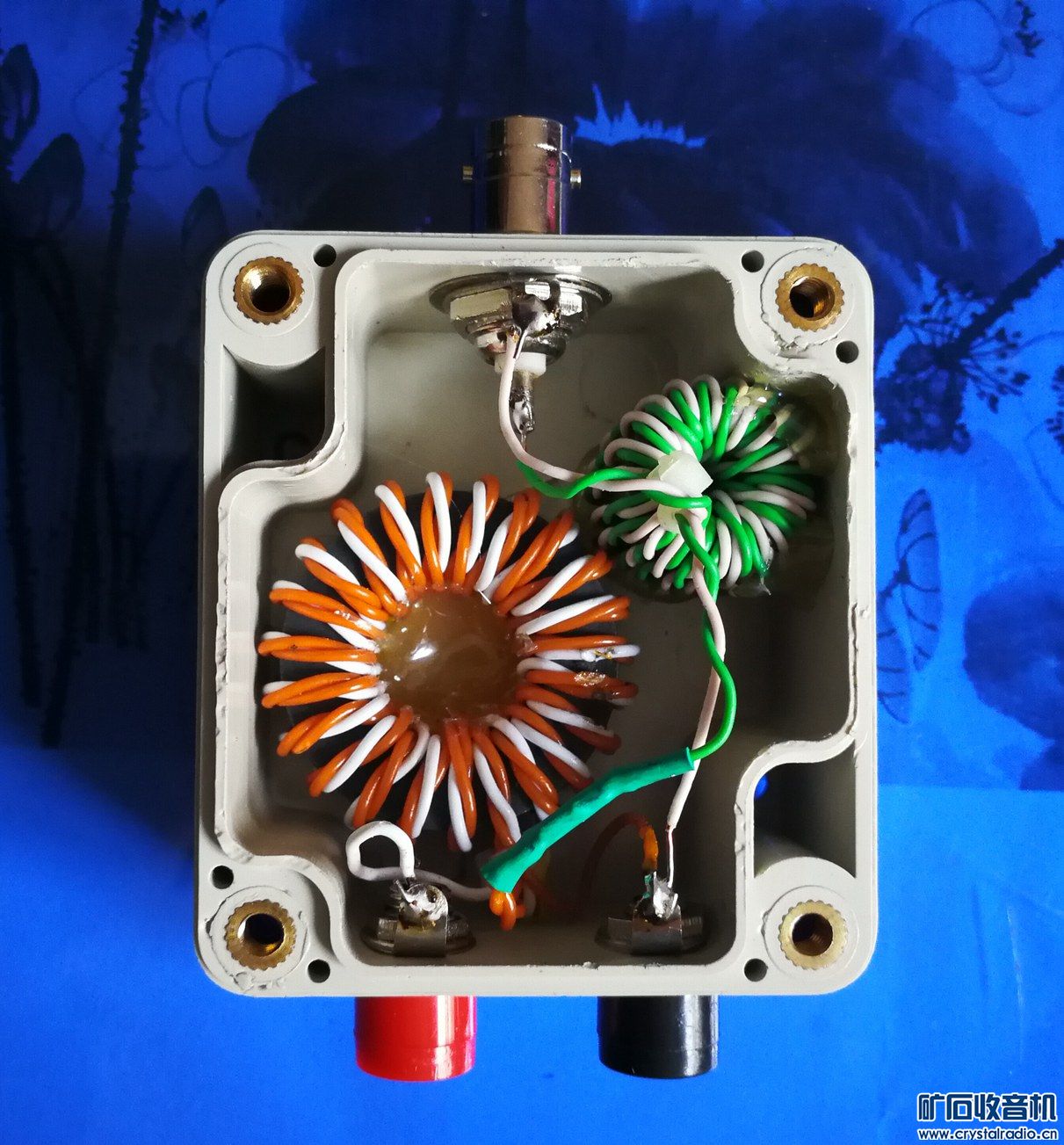

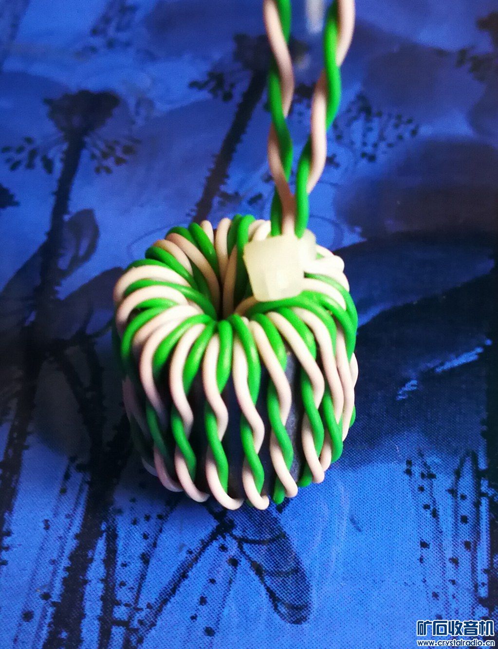

发表于 2018-1-17 22:46:41 | 显示全部楼层
平衡—不平衡转换用15X9X17电源滤波器磁环,用0.5双股绞线绕至穿不下,22T。实测线圈头尾相串电感量1.68mH.
找了一只小防水盒装好。用雷神DX160收信机简单试用一下,感觉不错!
 楼主| 发表于 2018-1-18 06:18:18 | 显示全部楼层
文立刀 发表于 2018-1-17 22:46
平衡—不平衡转换用15X9X17电源滤波器磁环,用0.5双股绞线绕至穿不下,22T。实测线圈头尾相串电感量1.68mH. ...
做得漂亮!
发表于 2018-1-19 03:29:08 | 显示全部楼层
请教下老师,个人理论功底不够,那个9:1的磁环我看线圈不是3:1吗?为什么阻抗是9:1,请老师指点下
 楼主| 发表于 2018-1-19 06:55:57 | 显示全部楼层
您这一口一声“老师”可折杀我也!您不是在考我吧?看您的头像,整个儿一电子管老专家呀,阻抗问题还难得倒您吗?
发表于 2018-1-19 08:45:08 | 显示全部楼层
longshort 发表于 2018-1-19 06:55
您这一口一声“老师”可折杀我也!您不是在考我吧?看您的头像,整个儿一电子管老专家呀,阻抗问题还难得 ...
您太谦虚了,头像是以前随便找了个图,线圈匝数我看是3:1,9:1的阻抗还真不明白,书读的不多,求科普
 楼主| 发表于 2018-1-19 09:54:10 | 显示全部楼层
阻抗比是匝数比的平方,交流电路电感基础中最基础的概念,您可别说您记不得了哦...
发表于 2018-1-19 11:30:18 | 显示全部楼层
明白了,谢谢老师!
