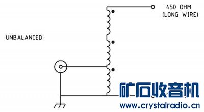

很好的资料。
这是9:1的不平衡进,不平衡出。
楼主需要的是9:1的平衡进,不平衡出。用一个磁环,理论上能搞定!
 楼主| 发表于 2017-10-20 15:57:38 | 显示全部楼层
爱康木 发表于 2017-10-20 13:31
很好的资料。
这是9:1的不平衡进,不平衡出。
干吗省一个?又要造成库存积压啦!

[雷你没商量]坛友没跟帖,但提了关于电感量的问题,简单解说一下。
电感量主要是满足频段的低端。对于这类宽带天线来说,天线尺寸对于频率实在是过短,可视为较高的阻抗,因而电感量产生的感抗至少应在700欧以上,所以按500KHz的最低频率算,电感量在223uH以上。我那个磁环初始导磁率2000,大小是8x4x2mm,0.12线径的绝缘线三股最多只能绕16~18匝,但单一绕组的电感量已经超过400uH了,能够满足要求。
