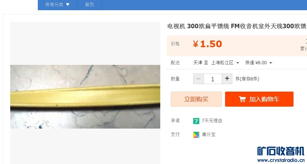

发表于 2017-10-18 16:42:11 | 显示全部楼层
买买买,赶紧把安悦店里的300欧馈线买光了
