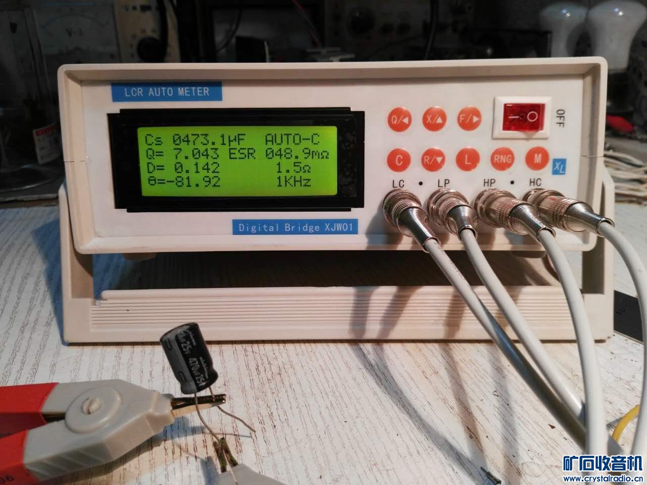

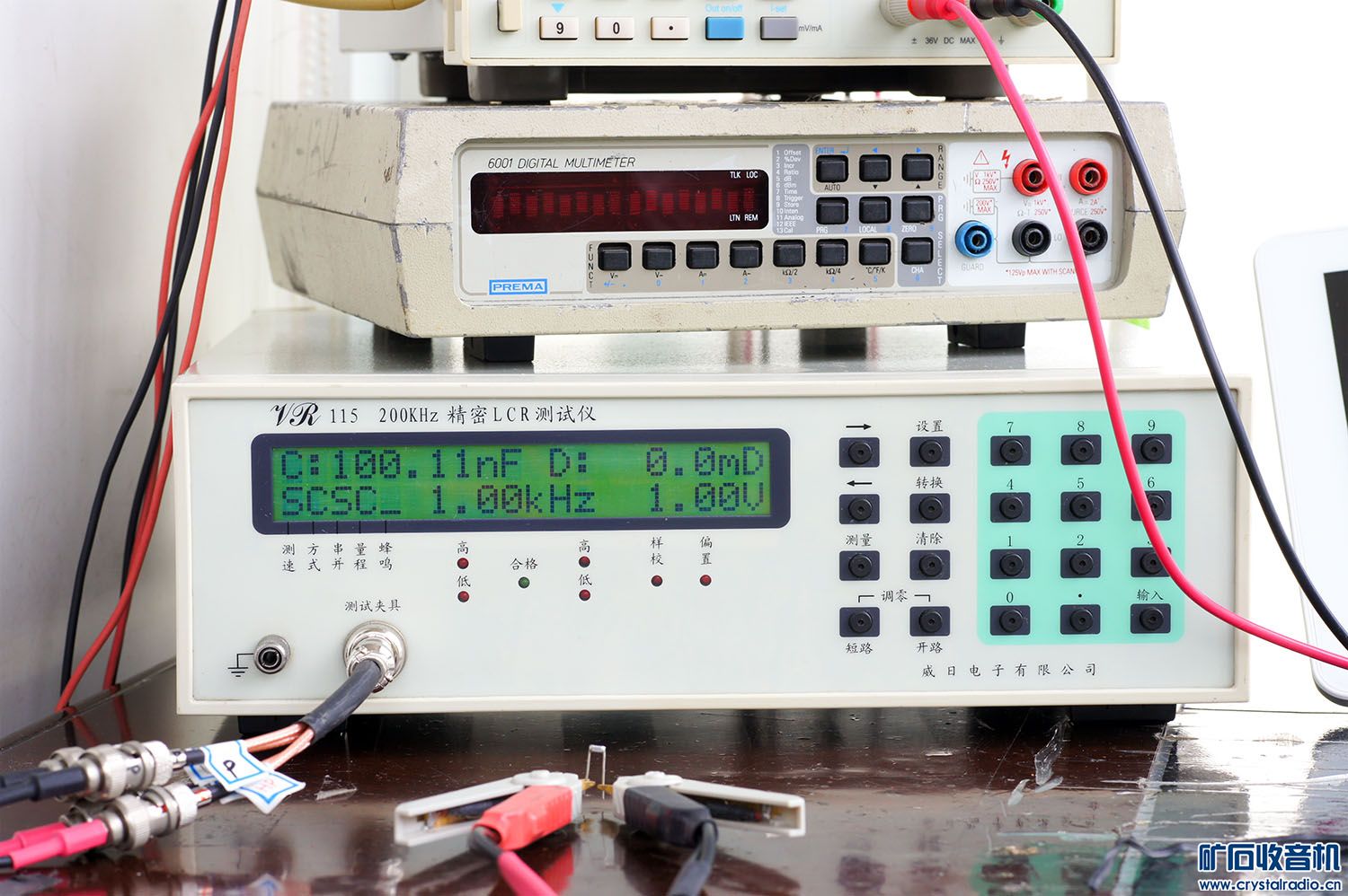

http://www.crystalradio.cn/thread-1343420-1-1.html
上面链接是现用的不足三百元的电桥,里面有一两个测电容的照片。

上 ...
你好老弟链接看了,帖子里面有两个大师级的仪器烧友看了他们的回帖真是受益匪浅,许老师散件从X宝上看了感觉自己调试能力不行,回头还是看看成品电桥或者2手电桥吧估计TH2811D电桥2手的六七百元够了。
