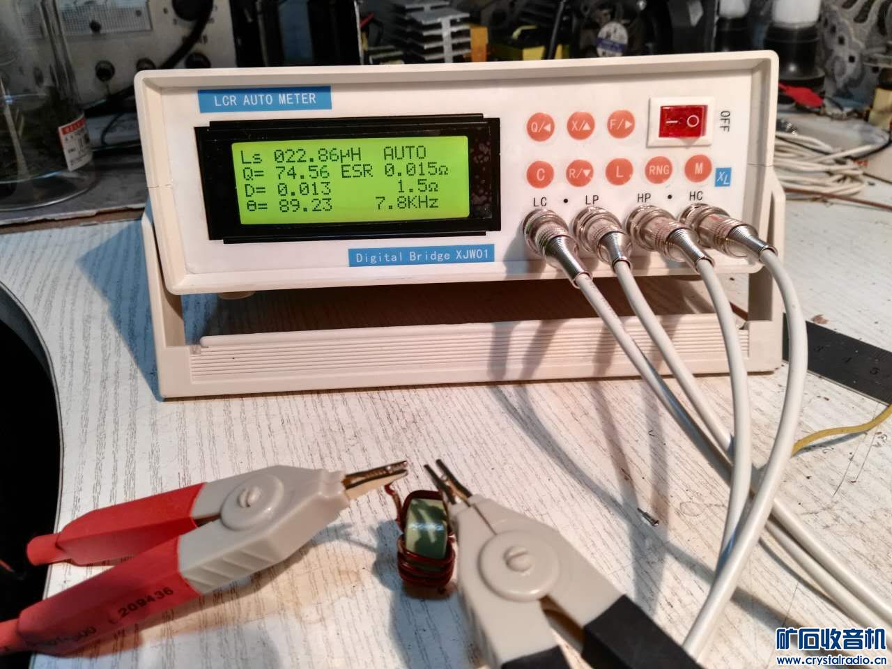

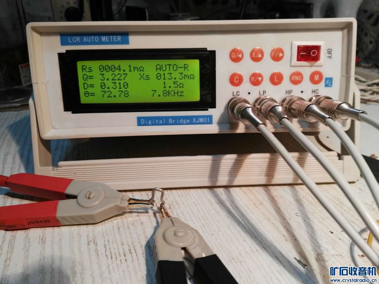

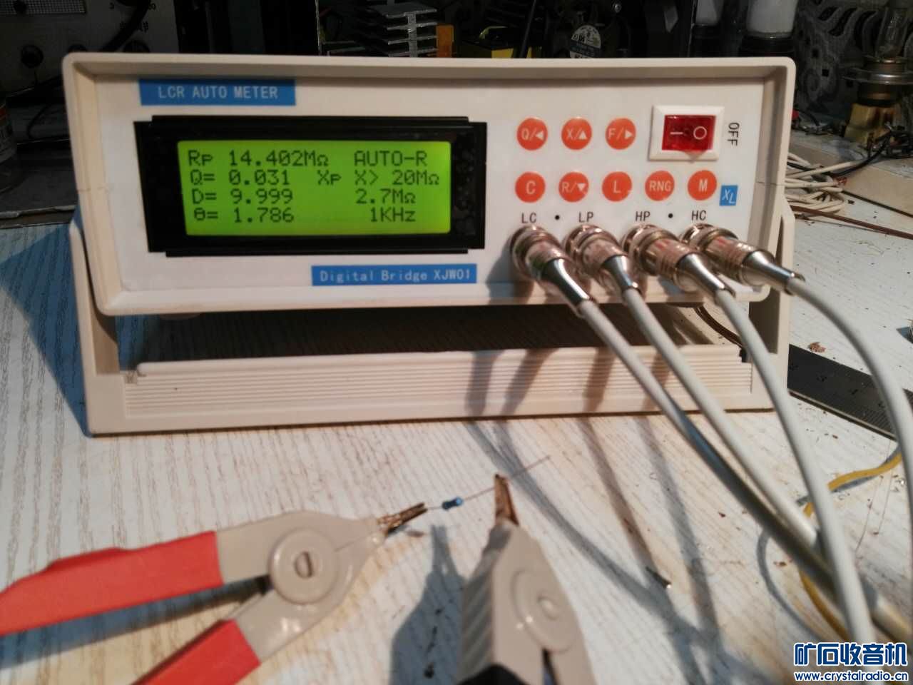

自己绕一些小电感,手上现有的LC表测出来的值不太准,电解的ESR也测不出来。败了个电桥散件,1个多小时组装好,使用感觉真不错。
感觉业余用用足够了,又一个曾经高大上的仪表被爱好者白菜花。
散件:
组装:
布局不太合理,先装起来用吧,如果影响比较大,以后再调整。
测量:
标称470uF的电解,ESR49mR
一个磁环电感,23uH。
康铜丝电阻,4mR。
标称15M的电阻
电池内阻,这个电池没电了。

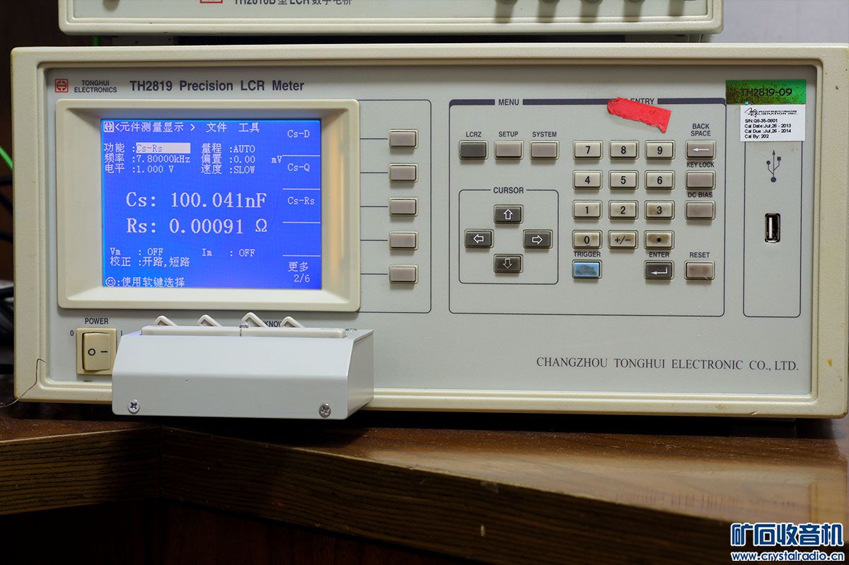

bg1trk 发表于 2017-1-8 15:08
那是隔直电容。
电桥输出的是交流测试信号,测电池需要串一只隔直电容。那只CBB电容的ESR很低,电桥的测 ...
求 ESR 是 0 的 CBB
我这里最好的 CBB,ESR 也巨大无比
特别你这个 LCR 频率很特别,7.8kHZ,在这个频率下,CBB 会比标称的 1kHZ 下 DF 大得多 --- 这个 1kHZ 下 3e-4 的 DF,此时变得极大,也就代表 ESR 变大不少 --- 幸好我这个 LCR 可以随便调测试频率
一个很小的  ESR 的电容是很可怕的
因为像想不出它的 DF 是多少,比如刚才那个 100n、0.91mΩ ESR 的电容,DF 已经小到这台 LCR 测不出来了 换而言之,它的 Q 值肯定也极大 --- 几万?几十万?我想知道你的 ESR 测得 0 的电容,DF(Q)是多大

washu 发表于 2017-1-8 21:16
求 ESR 是 0 的 CBB
同惠的电桥很贵,精度也不见得那么神。
我有一台同惠的标称0.1%的电桥,实测误差也高达0.1%,没多少余量。
至于那些二手的,如果防潮漆有问题的话,高阻测量容易出问题的。
高压CBB的D值一般在3e-4或更小一些。你那个最好的CBB反而只有1e-3,可能是耐压不足,或是假CBB
楼主测那个电池的方法也没有大问题。内阻21欧,远远比那个CBB的ESR大,可以忽略ESR的,细心的,接触电阻也可以忽略。
楼主的电桥不是的我做的,电路板也不是我设计的,性能怎样,我也不知道。但电路确实是我设计的。电路的性能我很清楚:测量这样的电池,可以轻松测得的,没你说的那么麻烦。而且,按我原设计,这个电桥虽然是正负5V供电,但抗过载干扰能力不比台表差。精度确实可以达0.3%,就是分辨力比较低,这因为ADC分辨力不足引起的。相位精度也不是很高,原因有多个,就不多说了,一般测量够用了。
至于你说的,二手表便宜,那是你个人的想法。学点东西不容易,安装、设计、调试过程中,可以学到一些东西的,哪么花上几千元也正常,从这点看,比买成品桥要强。你自个对电桥的很多细节也是糊涂,就看你是否愿意开发设计一个LCR了,会让你了解到更多细节的。
不瞒你说,最近学习P10单红LED电子屏的安装,“学费”都浪费了5000元,买了很多“不该买”的东西。但我还真无所谓,他让我知道,最麻烦的是五金、板金。

四线测量、开尔文夹到板子用屏蔽线,开机后先做一次开路、短路清零再用,您是这样弄的吗?
发表于 2017-1-8 11:30:48 |
就是这样搞的凯尔文四线测试夹,屏蔽线还是优质的短线  开路短路清零不知道做了N次
