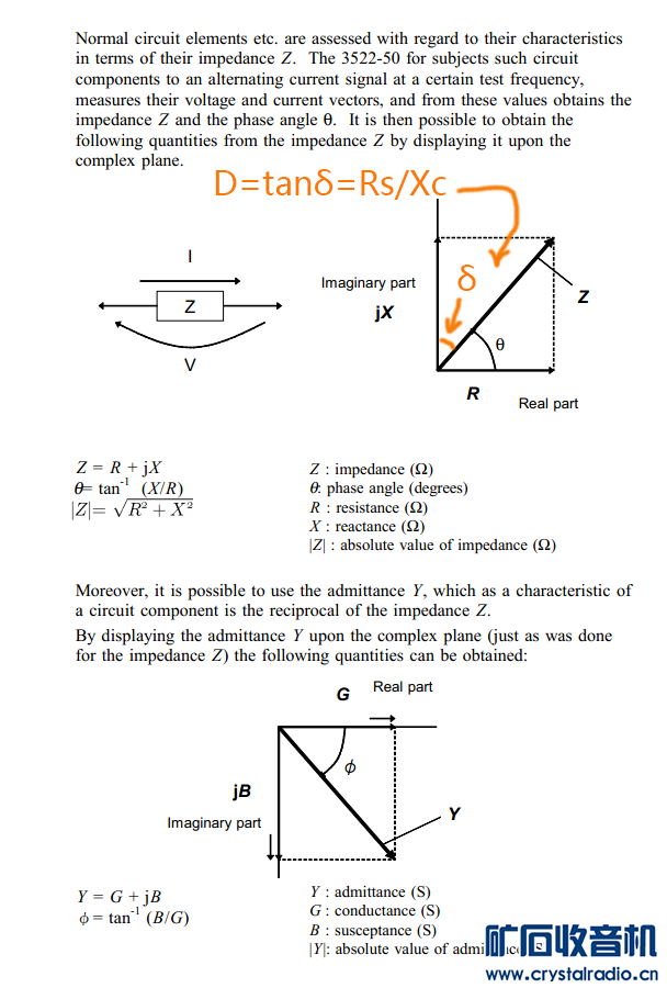

你好老烧朋友,测试的电解电容主参数是R,串联模式。红色电容是威马MKP10,那个黑色10UF的是法国大S电容。再问问老烧朋友电容301UF.D是0.05.ESR值0.266怎么计算的?用什么计算公式得到这个数值?还是专门有对照表?【我试了试计算不出来】

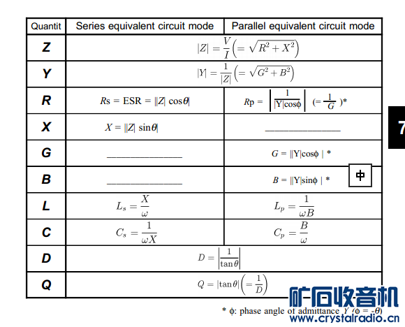

DF = tanδ = Rs/Xc,所以知道 DF 和 Xc 自然能算出 Rs 很简单的三角函数。
Xc 就是 1/ωC 就不用说了吧,你那个是 100HZ,Xc 就是 5.29Ω

发表于 2017-7-13 20:38:14 | 显示全部楼层
发烧菜鸟 发表于 2017-7-13 20:17
你好老烧,还真是不懂啊【只上到小学六年级】。老烧把那个ESR值等于0.266的来一个计算公式【例式】我看 ...
说笑 三角函数的说。
Xc=1/ωC = 1/(2*3.14*100HZ*301.4uf) = 5.283Ω
DF = tanδ = Rs/Xc,所以 Rs = Xc * DF = 5.283 * 0.0505 = 0.2668Ω

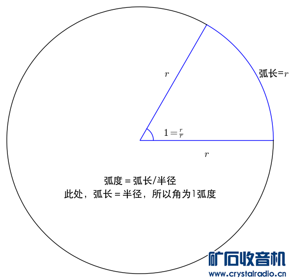

三角函数好像是高中的内容
Xc=1/ωC,ω 是角频率,ω(弧度*/秒)就是 2 * pf * 频率,所以在上面就是 2 * 3.14 * 100
弧度:
角频率:

老兄,尝试给您解释一下公式。
DF值的定义是Rs(等效串联电阻)除以Xc(容抗)
电桥可测得DF值和容量,根据容量和测量频率可计算出Xc(容抗),知道DF和Xc即可计算出Rs(等效串联电阻)。
计算Xc(容抗)的公式为:Xc=1/2πfC
各参数含义如下:
Xc  容抗,单位欧姆。
π    圆周率,3.14。
f    测量频率,单位赫兹。
C  电容量,单位法拉(1 F=10^6 UF)
比如说您那个电容测量出来的容量是310.4UF,测量频率是100Hz,把这两个参数带入容抗计算公式:
Xc=1/2πfC=1/(2*3.14*100Hz*0.0003014F)=5.2805欧姆
(电容容量单位是法拉,1微法等于十的负六次方法拉,所以310.4微法带入公式就应该是0.0003104法拉)
等效串联电阻Rs计算公式:Rs = Xc * DF
Rs = Xc * DF = 5.2805Ω * 0.0505 = 0.2666Ω
