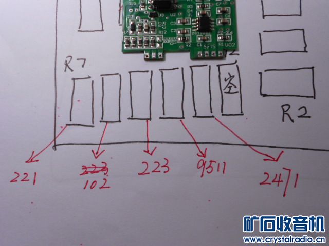

你好老弟估计你休假了,今天上午和厂家电话联系了,一个工程师告诉我在小板后面把一个电阻连线【短路】然后可以得到12.3V电压【他说如果得到12.6V电压需要更换小板上的元件比较麻烦可能我折腾不了】,我把几个小板都连上了,以前没连线的开关电源是输出12V电压带载后11.9V电压,今天连线后一个开关电源输出12.17V两个输出12.24V,带载后可以得到12.1V左右电压供应FU-81没问题了,另一个带微调可以调整12.6V但是配不上一对,只好4个用12.1V输出电压吧,下午都载测试了一下,没有发生保护现象,而且电压降也不大。明天我把开关电源拆下你看看线路板后面,看看还有没有可以调整余地?如果可以得到12.6V电压最好。 照片 1589.jpg 照片 1590.jpg

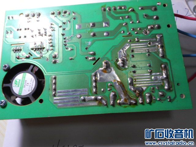

你好老弟带了400度的眼镜勉勉强强记下来4个220封装管型号也不知道对不对,小板上的IC看不清了明天想办法再看看,线路板两个红点是我连线的地方。 照片 1591.jpg 照片 1592.jpg 照片 1594.jpg

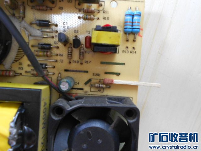

你好老弟在线时你看看我拆下来的IC小板,两个大的应该是光耦IC吧型号817,其他的勉勉强强的记下来,【已经从网上购买了放大镜了收到后再仔细看看】今天上午又电话联系厂家工程师他告诉我如果想调到12.6V电压就要把贴片电阻2.471K的电阻拆下来换一个2.2K的贴片,在SUR1的地方安装1K的可调电阻【这个大板SUR1的位置原来设计了可调电阻但是没有安装只是连了一个小电阻】,问问老弟这个贴片电阻应该是1/8W的吧?我准备看清楚电阻值后从网上购买贴片电阻换上试试,【贴片电阻的大小和火柴头大小差不多】那个1K的微调应该购买什么规格?有什么大小要求?小板的2471应该是2470欧姆=2.74K电阻吧? 照片 1595.jpg 照片 1599.jpg 照片 1598.jpg 照片 1597.jpg 照片 1596.jpg
发表于 2017-7-30 20:37:55 | 显示全部楼层
发烧菜鸟 发表于 2017-7-29 21:10
你好老弟带了400度的眼镜勉勉强强记下来4个220封装管型号也不知道对不对,小板上的IC看不清了明天想办法 ...
老兄您好,15N50是开关管,15A500V,这俩管子组成的半桥,输出电源上标的功率问题不大。
MBR30100是整流管,30A100V,两只这样的管子出30A电流有点勉强,最好别把电流用足,十几二十安没问题。
从您最初发的图看,有个像脉冲驱动变压器的玩意,以为是常见的494方案,从开关管型号来看,又不像是用的494.
这个电源驱动您的管子应该没有问题,电压也能改,既然用了光耦,前面应该有431之类的基准,改它的上下取样电阻就能微调电压。
发表于 2017-7-30 21:16:30 | 显示全部楼层
发烧菜鸟 发表于 2017-7-30 15:47
你好老弟在线时你看看我拆下来的IC小板,两个大的应该是光耦IC吧型号817,其他的勉勉强强的记下来,【已 ...
老兄:厂家给出建议,咱就不用费心跑线路了,按他们的建议改。
用作反馈的是线性光耦,817是最常用的型号。
2471的意思是247后面跟1个0,您说的没错。
VR1用普通的微调电阻就行,那种直插的三脚微调电阻就可以,用中间引脚和任意一个固定脚就行,直接取代原来的电阻。
从您给的图上看,应该是0805封装的电阻,1/8W。您在专卖电子元器件的网店,选0805封装相应阻值的电阻就行。几只电阻人家可能不卖,买个电阻包吧,各种阻值的电阻都有十几二十只的那种电阻包,几块钱。没有热风枪贴片电阻不好拆焊,您把烙铁换个大点的刀头试试。

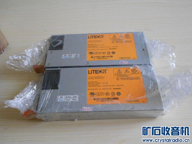

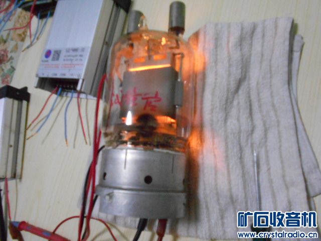

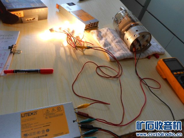

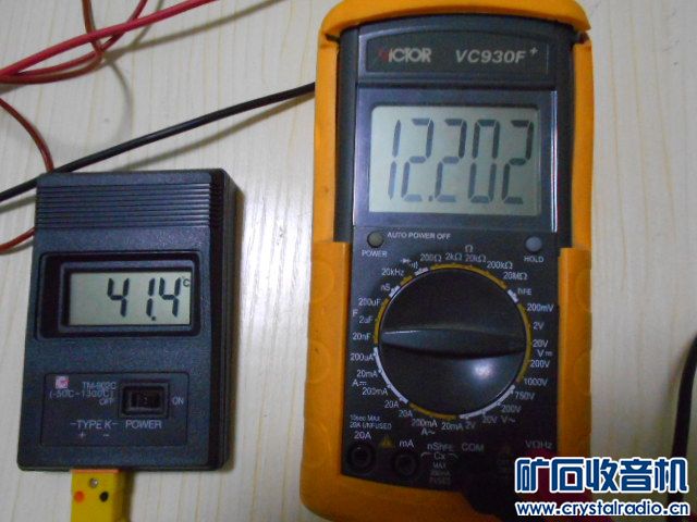

谢谢老弟啊,回头按你说的方法拆吧主要是以前自己没折腾过贴片电阻。再就是今天两个服务器开关电源收到了没有想到非常好【1.3公斤重】,试了带载电压12.2V,风扇转起来非常静几乎听不见声音,发热也不厉害带载81管一小时温度41.5度,如果再外加大块铝散热片或者再外加一个静音风扇温度还要低一些,【第二个图片是带载20A实验】,这样我的机箱可以省下很多地方和减少20多公斤重量。下一步主要是考虑高频干扰问题,回头做4个20A120uH的磁芯电感做正负级高频滤波,开关电源如果上机不行再用老办法折腾,做两手准备吧。 照片 1600.jpg 照片 1601.jpg 照片 1603.jpg 照片 1604.jpg
发表于 2017-8-1 20:17:49 | 显示全部楼层
发烧菜鸟 发表于 2017-7-31 21:08
谢谢老弟啊,回头按你说的方法拆吧主要是以前自己没折腾过贴片电阻。再就是今天两个服务器开关电源收到了 ...
好东西!这种电源的品质还是不错的,比那些廉价的工业电源好。
您把电源机壳可靠接地,外面再接几阶滤波,应该能把干扰压下来。
