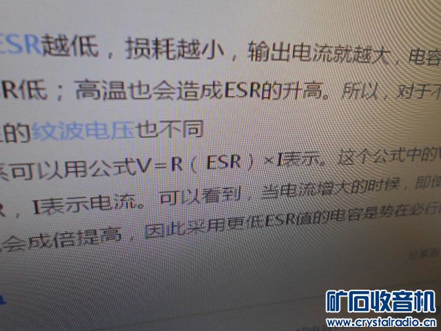

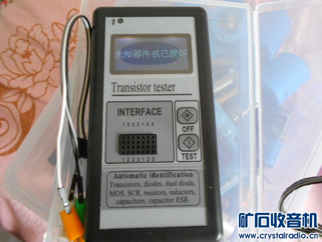

自己购买一块电容ESR表初步测试了几个电解电容但对数值有些疑惑,有文章说为了降低链波电压要求选择低ESR值的电容,但是自己测试的电容ESR值和ESR对照表的正常值低很多而且ESR值【欧姆数值】很大,如果按照公式V=R【ESR】XI计算,按10000UF电容ESR值是0.57去计算不就是比ESR对照表的正常值要大很多了吗?有些疑惑?请老烧朋友指导一下,ESR值测量是欧姆数高好还是欧姆数低好?【因为我自己测量的几个电解电容ESR值非常低】谢谢。 照片 1505.jpg 照片 1506.jpg 照片 1507.jpg 照片 1508.jpg 照片 1509.jpg 照片 1510.jpg 照片 1511.jpg 照片 1512.jpg

 楼主| 发表于 2017-7-1 21:35:11 | 显示全部楼层
谢谢朋友的指导,看ESR对照表如果ESR很低电容的ESR电阻就要大一些了,如果按照链波电压公式V=R【ESR】XI计算的话不就是ESR越低因为电阻大了计算的结果就是链波电压也大了吗,有些疑惑?【也可能自己理解有误】

谢谢朋友的关注和指导稍稍明白些了但是还是有一点疑惑,比如我手里面的全新进口1000UF电解电容,我测试的ESR是0.62,ESR对照表正常是0.081再低的是0.504,说明我手里面的进口电容质量很好了,疑惑的是如果按照纹波电压计算公式V=R【ESR】XI计算.我手里面进口电容就应该是0.62XI,如果按照ESR对照表正常值0.081XI,那样一比较岂不是ESR正常的电容【ESR0.081】纹波电压低了?反而ESR低很多的【我的进口电容ESR0.62】纹波电压就高很多了?可能自己理解有问题所以有些疑惑,请朋友指导一下释疑,谢谢。

你好老弟,折腾一下午把几盒电容找出来挑着测试了价格,包括全新的【前些年在广东商家购买的估计他也是放了几年了】ESR值也是不行,就一个全新的10UF达标,还有几个无极性10UF,2.2UF,3.3UF的ESR值很小。有一对330UF的ESR值0.6左右吧感觉超标不少我用M47指针表10K档测试漏电流指针到头后缓慢又回到无穷大,可以证明这个330UF的电解电容可以用的,以前我做FU-81高压电源板时的几十个电容就用这个方法筛选的,如果按照ESR表的测量值我手里面的100个左右的2手电解电容基本都不合格了【是这些年到一个电器回收站拆的】郁闷。问问老弟ESR值测试和漏电流测试有什么关系?是不是ESR值不合格只是纹波电压高而造成功放有交流声问题?或者电容有使用寿命问题?或者电容可能发生爆炸可能?再就是电解电容漏电流的测试如果合格了而ESR稍稍不合格【就是ESR偏低】是否这个电解电容可以上机?下面图片记录的用ESR表测试一些电容的参数。 照片 1513.jpg 照片 1514.jpg 照片 1515.jpg 照片 1516.jpg 照片 1517.jpg 照片 1518.jpg 照片 1519.jpg

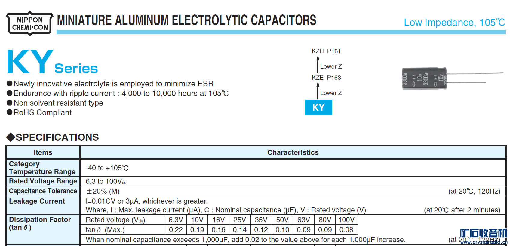

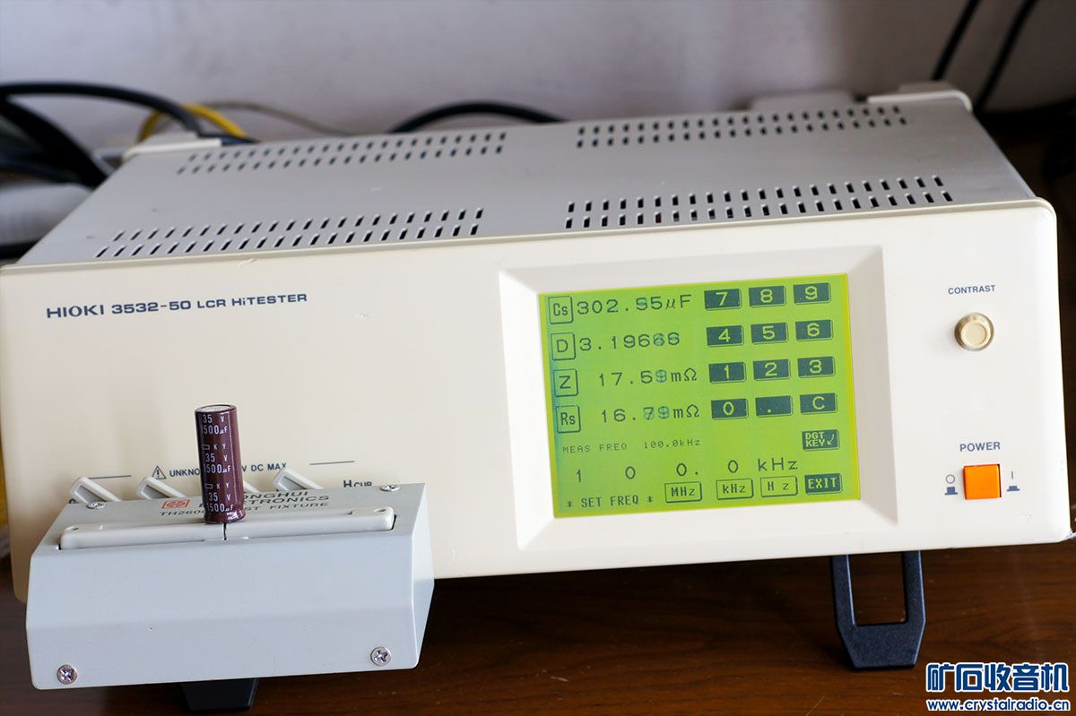

1、电解电容的 ESR 差异较大,应该以厂家手册为准,你应该根据待测电容型号查询厂家 Datasheet,Datasheet 一般给出 100(120)HZ 下的 DF,以及 100kHZ 下的 Impedance,你那个仪器测的多半是后者,大多数电解电容在低频下的 ESR 和 100kHZ 时的 Impedance 数值上接近。
但实际上的 ESR 应该根据你的电容在实际电路中的工作频率去测试。必要时还应该给电容加上偏置。
荔枝,Nippon 的 KY 系列点解电容,厂家给出的参数

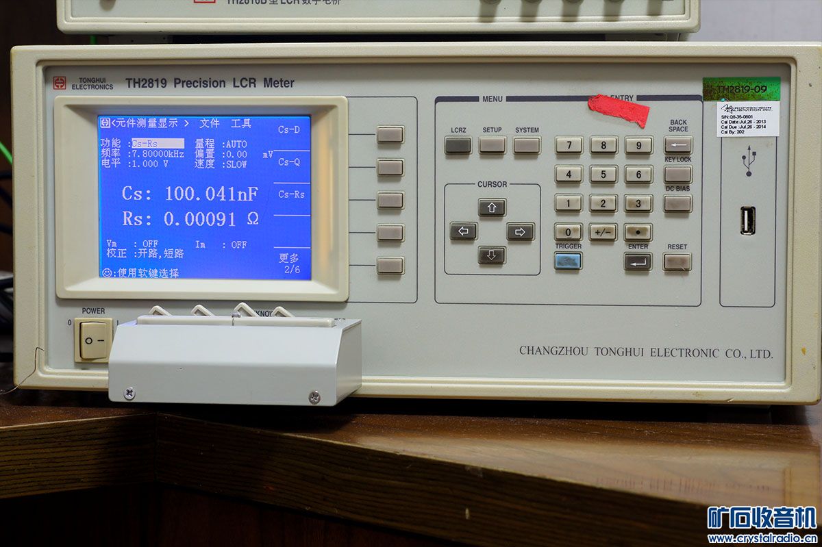

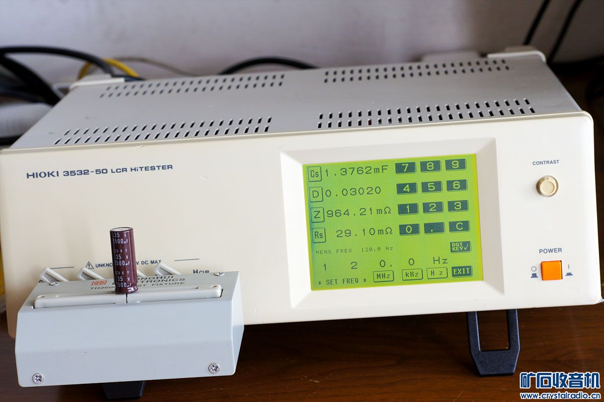

我的实测结果
发表于 2017-7-2 18:16:40 | 显示全部楼层
发烧菜鸟 发表于 2017-7-2 16:17
你好老弟,折腾一下午把几盒电容找出来挑着测试了价格,包括全新的【前些年在广东商家购买的估计他也是放 ...
2、刚才说了,你那个仪器多半是测量 100kHZ 下电容的 Impedance,实际上测得的并非 ESR,只是一些电解电容,此时的 Impedance 和低频时 ESR 数值上接近(之所以说数值接近,是因为虽然单位都是欧姆,但一个是电阻,一个是阻抗)。
所以你实际上无法测到 ESR。如果待测电容是薄膜电容,那么你测到的结果误差极大,实际上,你测的那个 WIMA 薄膜电容,如果是 MKP,其 ESR 超级小,以 WIMA MKP4(比较差的一种)为荔枝(我只有这个),厂家给出 1kHZ 下的 DF 是小于 0.001
我实测的结果,基本都好得突破天际
低 DF 的电容,它的 ESR 是小得夸张的,基本上不在你那个仪器能分辨的范围
