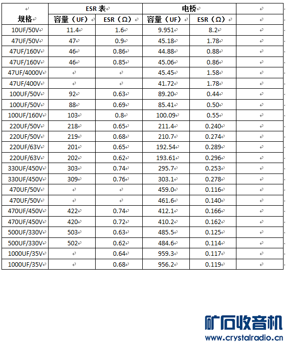

发表于 2017-7-5 20:34:14 | 显示全部楼层
发烧菜鸟 发表于 2017-7-3 23:29
谢谢朋友非常好的链接帖子,哪天再仔细的看一遍。
老兄,电容到了,刚刚逐个用电桥测了一遍,结果见下表:
容量和ESR,电桥测得的数据大部分都比您的表低。
 楼主| 发表于 2017-7-5 21:01:14 | 显示全部楼层
谢谢老弟啊,刚刚对照ESR表看了一遍按你测试的数据感觉我的电容大部分还是可以用的【我手里面好几盒呢】,这几天我自己感觉手里面的电容质量不应该完全这么差啊,我购买那个ESR表的确有问题今天测试一个输出变压器电感量和我用胜利电感表测试的数值是差三倍。回头考虑购买一台电桥吧具体购买新的或者2手看看再说。前天坛上有一台TH2810但是自己心里面没有底卖家只管开机其他不保。

发表于 2017-7-6 16:19:24 | 显示全部楼层
发烧菜鸟 发表于 2017-7-5 21:01
谢谢老弟啊,刚刚对照ESR表看了一遍按你测试的数据感觉我的电容大部分还是可以用的【我手里面好几盒呢】 ...
如果你需要对手里的拆鸡电容或蓄存了多年的“新”电容品质进行测试,那么确实需要买一台正经的 LCR,如果对二手仪器感到不放心,我看假货宝上一台新的 TH2812 也就不到 900 块钱呀,相对于 400、500 的二手 2811,这个还是不错的价位,你可以考虑。

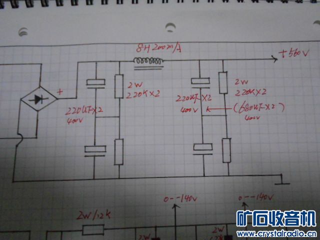

 楼主| 发表于 2017-7-6 20:24:55 | 显示全部楼层
washu 发表于 2017-7-6 16:57
如果是容易老化且老化后品质下降的元器件,除非新品很贵或很难获得,我不主张用旧货   电容器尤其是 ...
谢谢老烧朋友的指导,我手里面存的拆机的电容有一二百个吧,感觉经过筛选应该有一些可以用的,新的也购买过的但是品牌的价格比较贵。几年前做的电子管功放用的都是2手的怕一旦有问题还得折腾,想以后做机器从2手里面挑选些质量好的用这样可以物美价廉又可以延年吧。示波器有20M的测量输出变压器波型用过,但是测量纹波电压一直没有试过也不会使。我有2个电源整流线路贴上请老烧朋友告知一下怎么样测试纹波电压?【高压+1200V是准备做FU-81分体功放的工作电流120mA-150mA,+500v的工作电流一般是120mA-150mA】谢谢了。 照片 1520.jpg 照片 1521.jpg

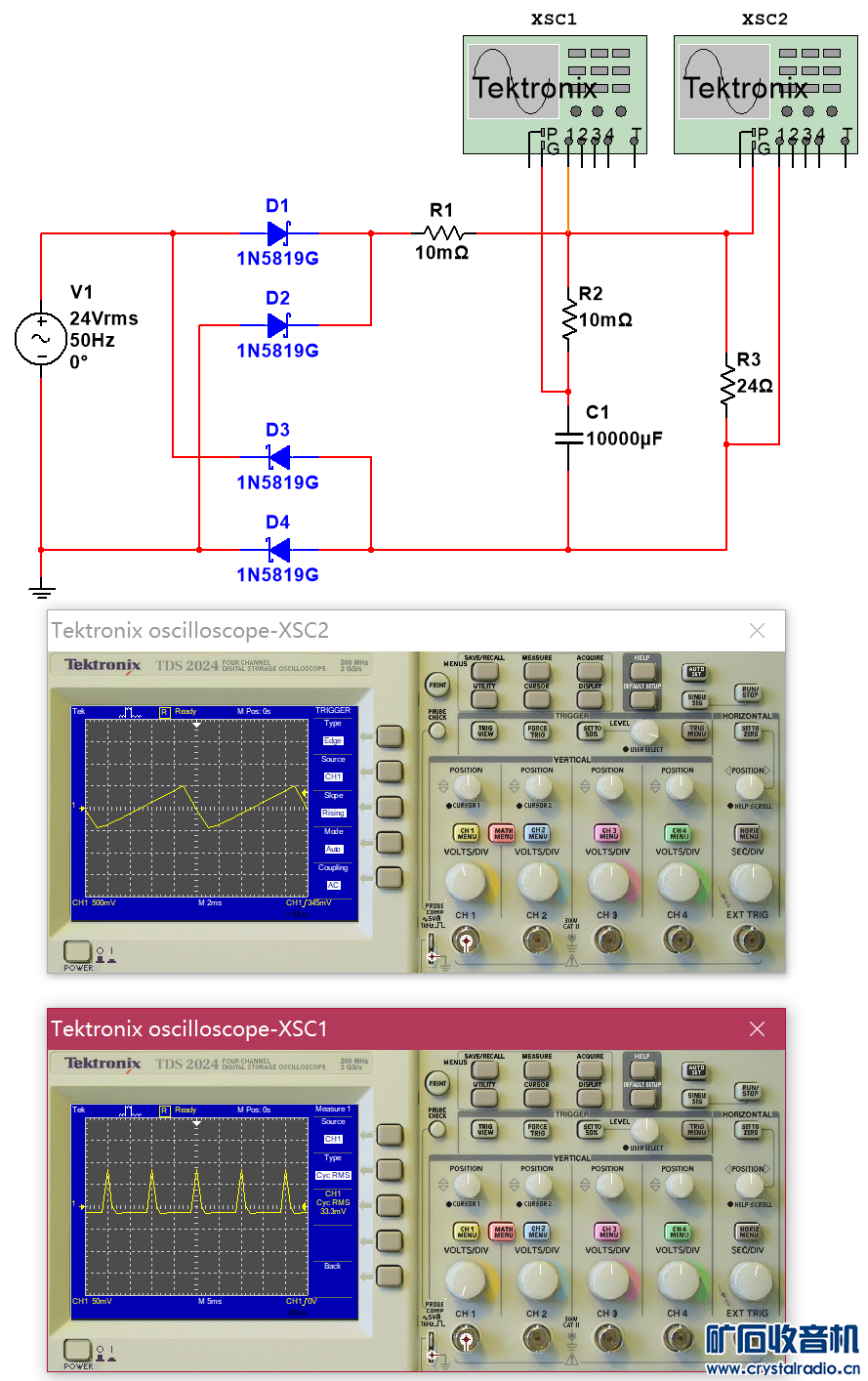

发表于 2017-7-7 09:19:11 | 显示全部楼层
发烧菜鸟 发表于 2017-7-6 20:24
谢谢老烧朋友的指导,我手里面存的拆机的电容有一二百个吧,感觉经过筛选应该有一些可以用的,新的也购 ...
我之前发的仿真图就有啊,示波器二测试的就是电源的纹波(注意要在带负载的情况下测试)
注意:
1、 使用 AC 耦合
2、如果电压较高,应该使用 100:1 探头,比如你这里
 楼主| 发表于 2017-7-7 10:04:04 | 显示全部楼层
谢谢老烧朋友的仿真线路,自己回头要购买一个100:1探头,具体测试时再请教朋友【自己还不知道电源整流线路的纹波电压的标准参数呢】。
