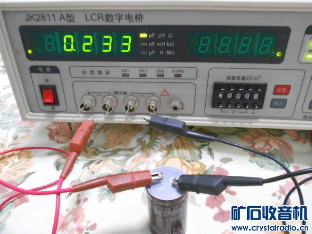

显然是 ESR,0.233 Ω   我们前面用你上一次测量的数据计算是 0.266Ω,你这种测试夹测试线,重复连接一次导致的误差几十 mΩ 都不算夸张的,这就是为何 LCR 电桥需要专门的夹具的缘故。
LCR 的测试夹具很多,像这样测电容常用开尔文型夹具,它将电桥提供的测试激励(电流)和读取待测元件上电压的端子分开,因此很好消除了测试线的阻抗和测试夹与待测器件接触的电阻引入的误差。因此在测试较小阻抗,或测试结果中包含较小电阻成分的情况下,需要使用这一类夹具以保证测试结果的准确和可重复性。你测电解电容 ESR,就是这种情况。

谢谢老烧朋友的指导,如果我的电桥测试的结果是电容ESR值太好了,再次感谢。我的夹具估计下午可以收到,收到后再仔细测试看看有问题再请教老烧朋友。

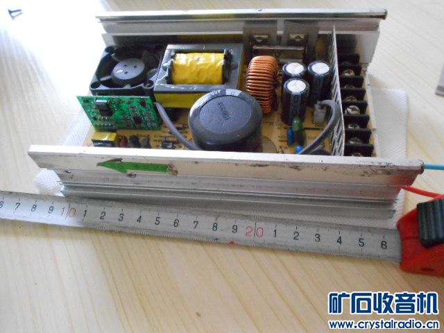

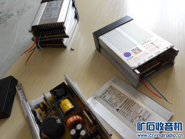

老弟在线时给我看看这几个刚刚收到的开关电源,感觉可能输出不了这么大的电流。【因为搬家81管放在别处了所以暂时没有带载测试】一个风扇声音非常小其他几个声音比较大,如果可以用上的话以后再换大的静音散热风扇。 照片 1577.jpg 照片 1578.jpg 照片 1580.jpg 照片 1581.jpg

你好老弟,开关电源今天带载测试了一下还可以,用的是手里面7个12V21W的汽车灯泡并联冷态是15A过一会维持在11A左右,多次测试没有出现保护停机现象那天再用FU-81管试一试。老弟给我分析一下我现在的这3个开关电源是否可以加电压微调,现在带载输出是11.98V左右,有微调的那一个开关电源可以调整到12.6V.但是只是一个,有些遗憾。

您看看小板子上的控制芯片是什么型号,四只TO220封装的管子各是什么型号?
电压肯定能微调,需要知道控制IC的型号,可能还需跑跑线路。
