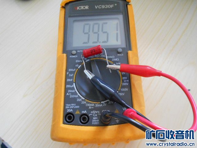

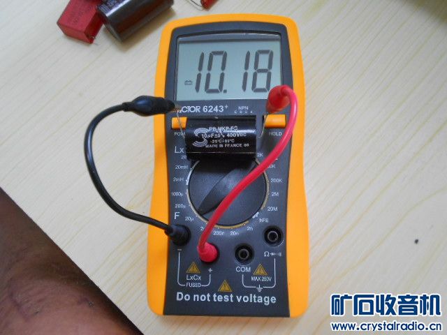

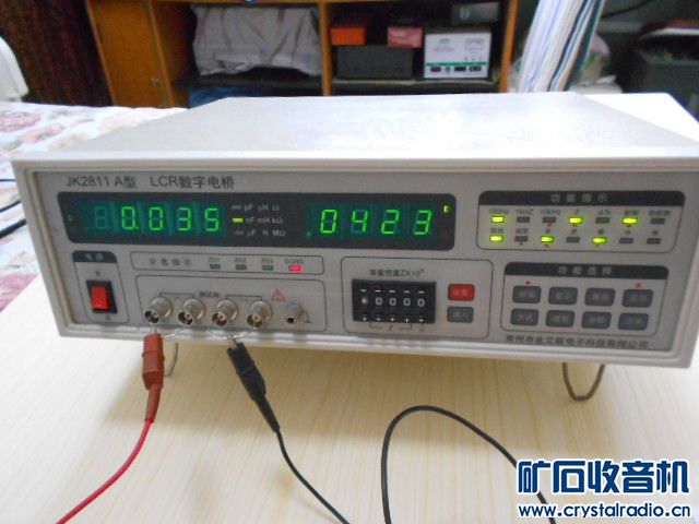

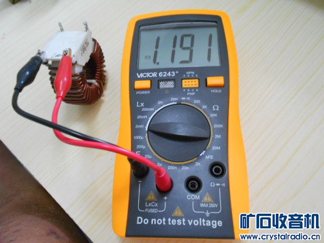

 楼主| 发表于 2017-7-13 15:49:58 | 显示全部楼层
washu 发表于 2017-7-7 16:38
你用长在什么地方的什么器官看到 ESR 是 100kHZ 的,还是你根本看不懂 Datasheet?
我想你可能不懂英 ...

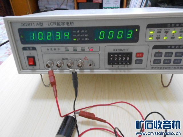

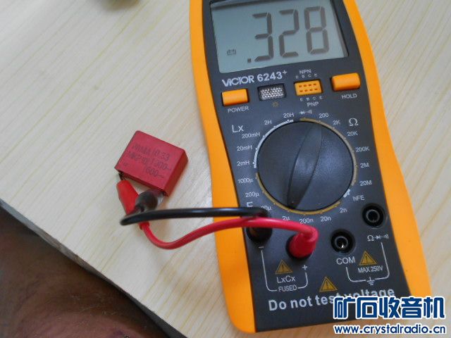

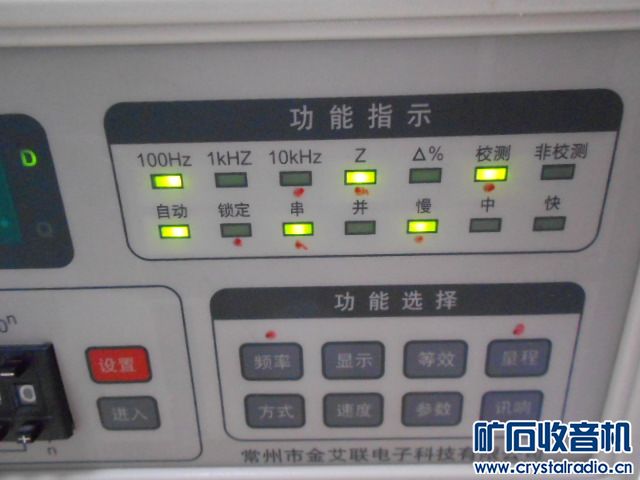

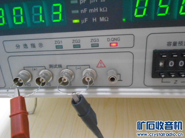

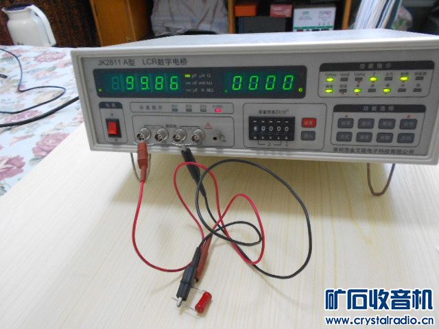

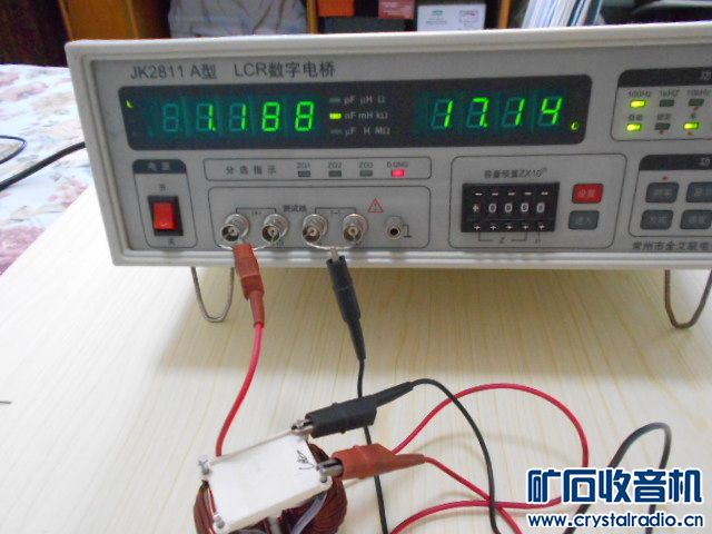

你好老烧朋友,这是昨天下午收到的电桥,购买的电桥夹还没有到刚刚简单连线测试了几个图片请朋友指导看看。再就是那个D.QNG的讯响键老是亮着不知道操作哪一个键可以去掉?【昨天下午还没有这个情况呢】。 照片 1533.jpg 照片 1528.jpg 照片 1529.jpg 照片 1530.jpg 照片 1531.jpg 照片 1532.jpg 照片 1534.jpg 照片 1535.jpg 照片 1536.jpg 照片 1537.jpg 照片 1538.jpg 照片 1539.jpg 照片 1542.jpg

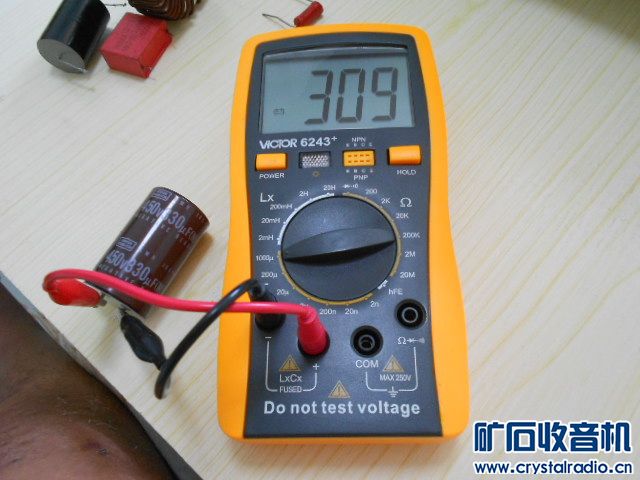

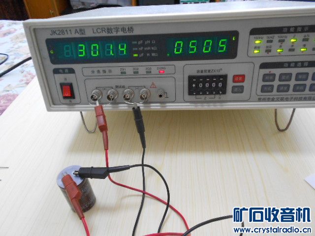

 楼主| 发表于 2017-7-13 15:58:57 | 显示全部楼层
问问老烧朋友刚刚测试的几个电容都是显示的D值,怎么样可以知道电解电容的ESR值?【或者电容质量好坏?】
发表于 2017-7-13 16:36:49 | 显示全部楼层
发烧菜鸟 发表于 2017-7-13 15:49
你好老烧朋友,这是昨天下午收到的电桥,购买的电桥夹还没有到刚刚简单连线测试了几个图片请朋友指导看 ...
红色的是 WIMA MKP10 吗?DF 显示 .0000 ?还不错,那个 10uf MKP DF 是 .0003?
D.QNG 应该是打开了分选功能,你看看手册怎么关掉
发表于 2017-7-13 16:43:28 | 显示全部楼层
您这个不像我那个小日本的,屏幕可以一次显示 4 个参数,而且可以随便指定参数
你这个应该是通过功能键选择主参数和副参数的显示组合,而且组合不能自由定义,如果要测 ESR,应该要把显示组合更改为 R-X(θ,Q...我也不知道你这个支持什么组合),主参数显示为 R,串并联模式应选择串联,那么测出来的就是 ESR 了,比如你这个 301uf、DF=0.05 的电容,ESR 应该是 0.266 欧姆左右。
