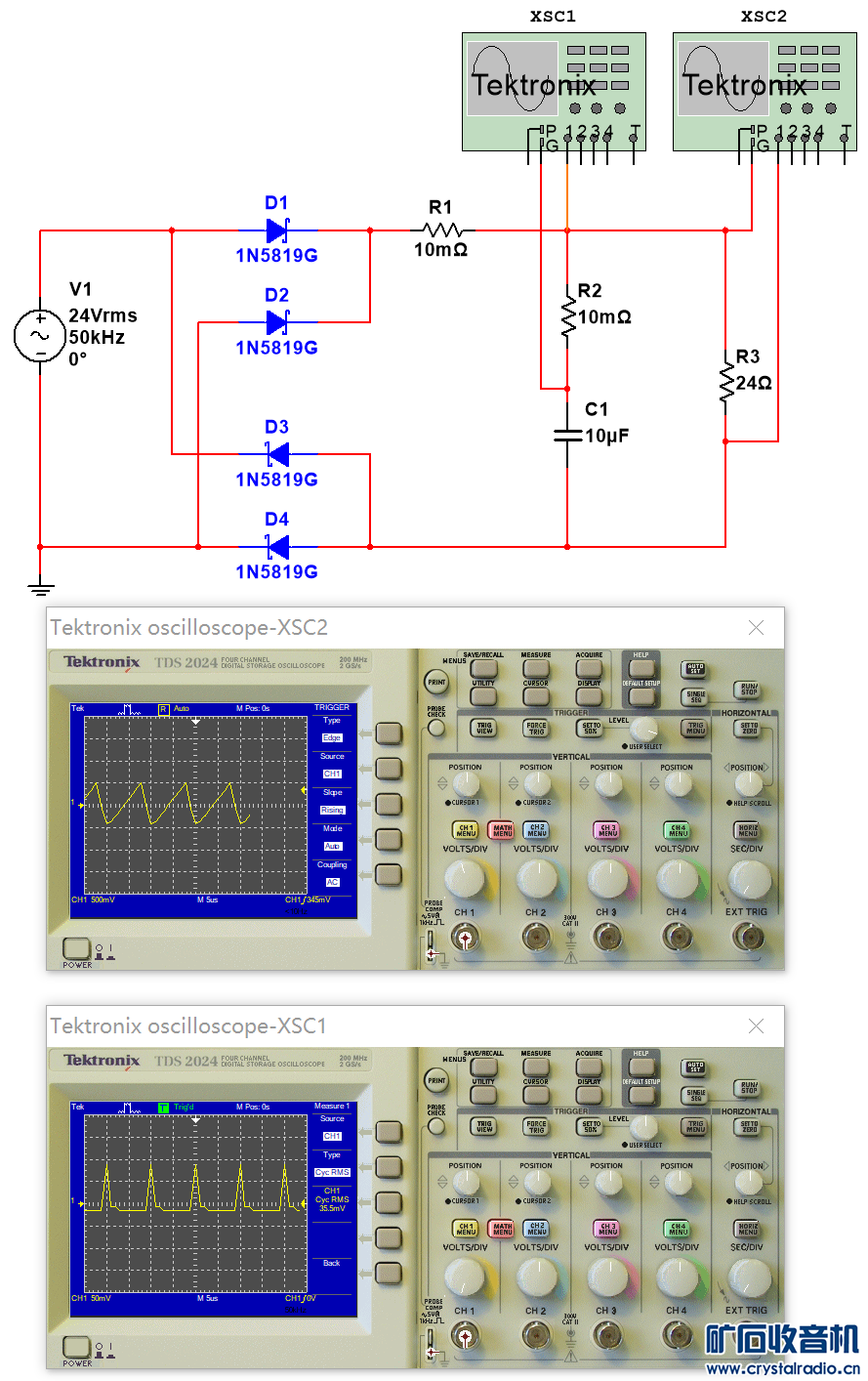

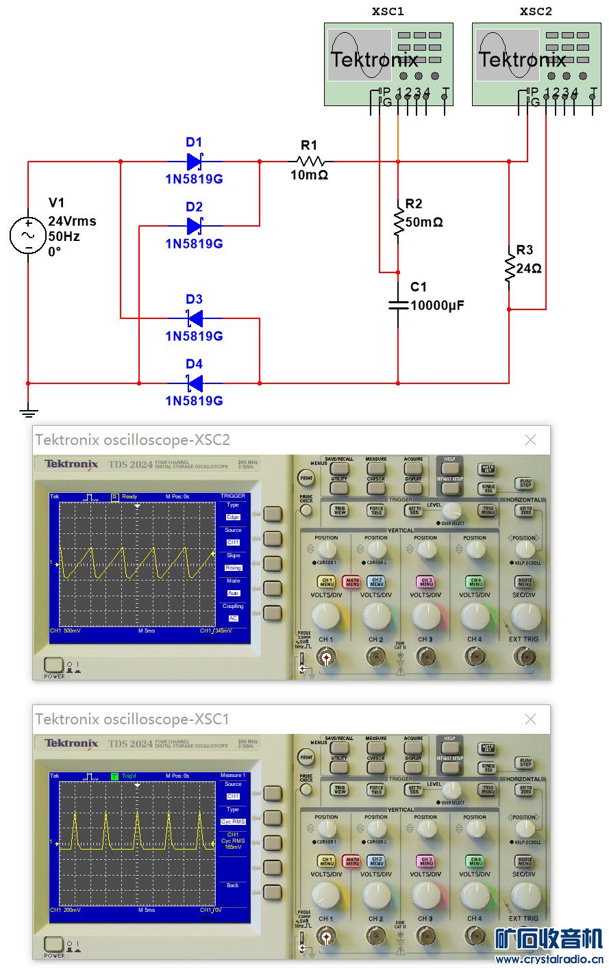

为了简化说明过程,干脆直接用仿真软件吧,假设我们需要一个 24V 直流电源,负荷 1A,希望纹波为 1Vp-p,(全波整流)此时使用 10,000uf 电容可获得该结果。如果电容的 ESR 是 10mΩ,那么流过电容的电流大小就是 3.3Arms 左右。
实际上,如果保持该设计,频率提高到 50kHZ,电容的容量是要变小的,因此 ESR 不变的话,流过电容的电流还是一样大的。
但如果你增大 ESR,你会发现,电流变大了 当 ESR 增大到原来的 5 倍的时候,流过电容的电流增大到 16.5A,也是原来的 5 倍。
可是,W=I^2Rt,流过电容的电流,在 ESR 上发热,而 ESR 增大到原来的 5 倍的时候,发热是原来的 125 倍!!!!!!!
所以并非频率低,ESR 就不重要,实际上,同样大小的 ESR 和同样大小的纹波设计,最终电容的发热是一样的,和频率无关,即使是工频,你也看到了,随着 ESR 增大, 电容的发热也会按三次方增大到恐怖的程度。
那么为何有人会认为只有高频 ESR 才重要呢?很简单,因为高频(开关)电源在同样大小的纹波设计下,需要的电容量比工频电源小得多,而小容量的电容 ESR 更大嘛。而且,廉价铝电解电容和未经高频优化的电容,高频的时候,...

为了简化说明过程,干脆直接用仿真软件吧,假设我们需要一个 24V 直流电源,负荷 1A,希 ...
谢谢老烧朋友的仿真软件真是一目了然。【拜读了您的2003年.2005年.2006年的很多仪器相关的帖子,大师级老烧啊】学习了,通过朋友的指导感觉选择电解电容还是要求低ESR的,这样用着放心而且延年,再次感谢朋友。

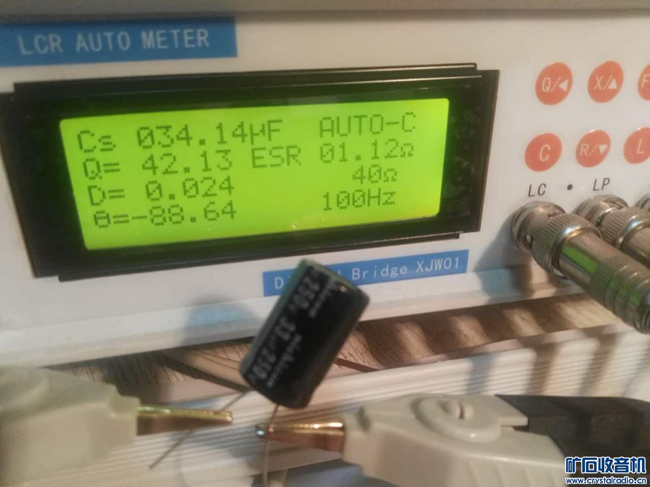

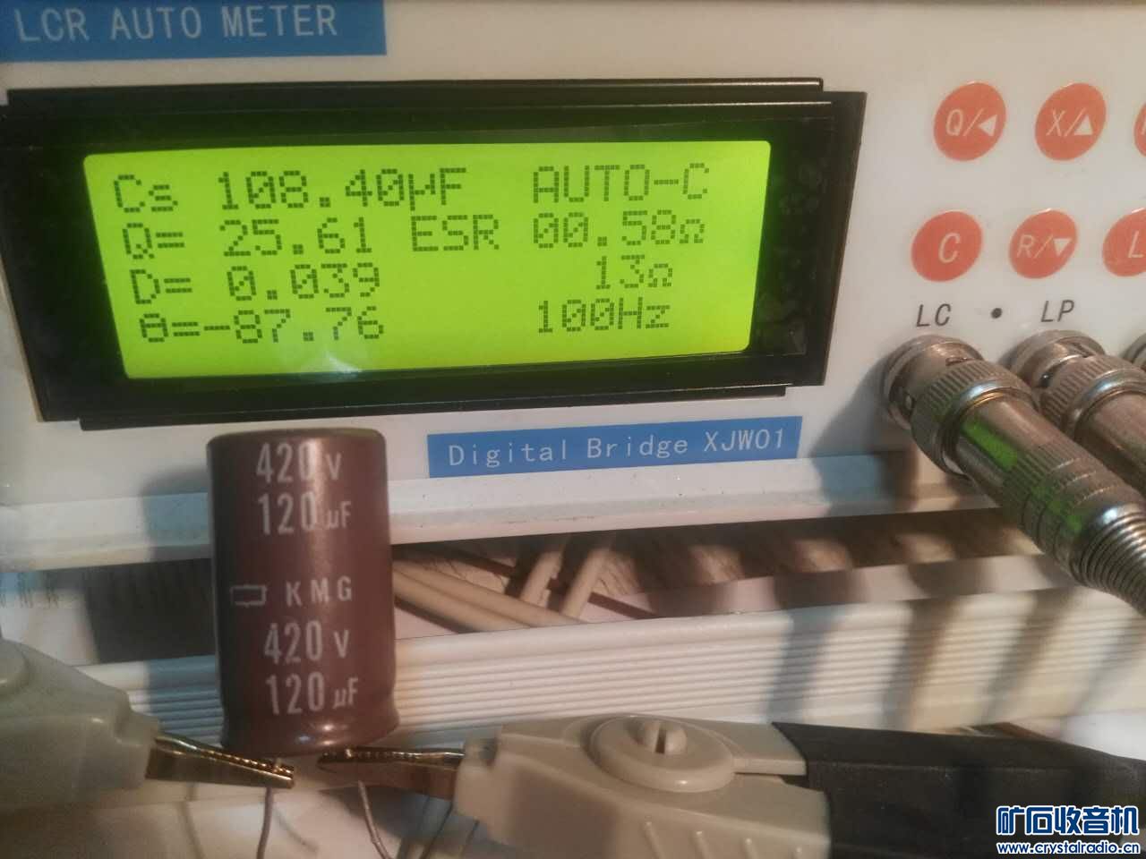

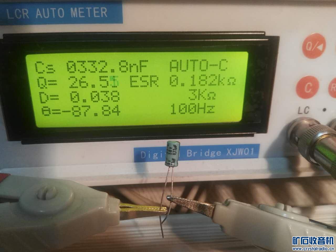

发表于 2017-7-3 20:50:44 | 显示全部楼层
发烧菜鸟 发表于 2017-7-3 20:09
谢谢老烧朋友的仿真软件真是一目了然。【拜读了您的2003年.2005年.2006年的很多仪器相关的帖子,大师级老 ...
哈哈,“washu”这位朋友是有料滴。

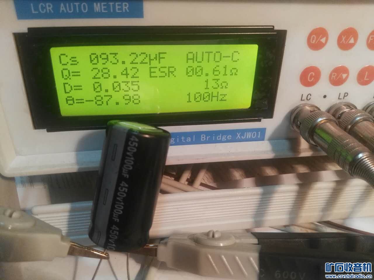

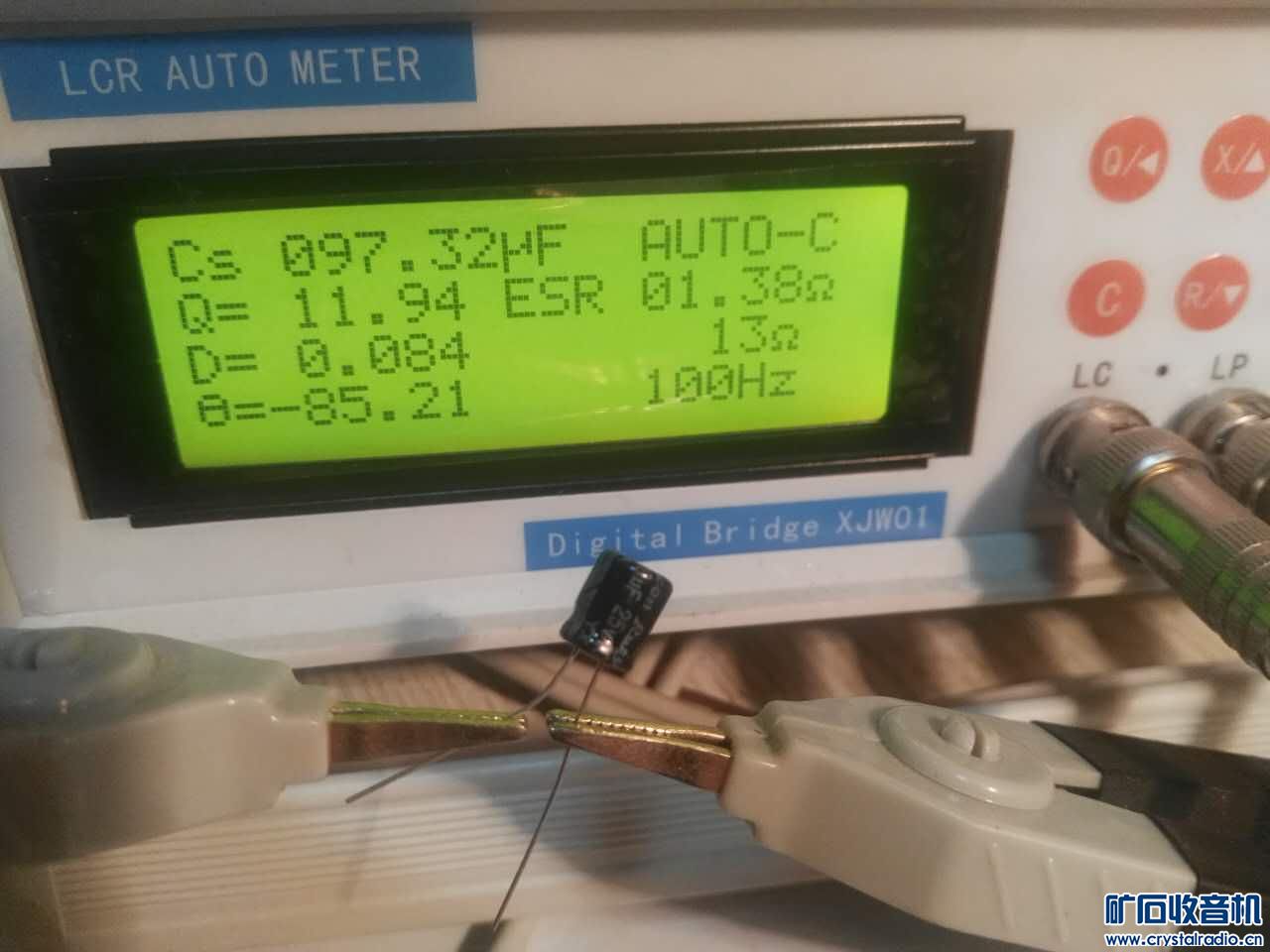

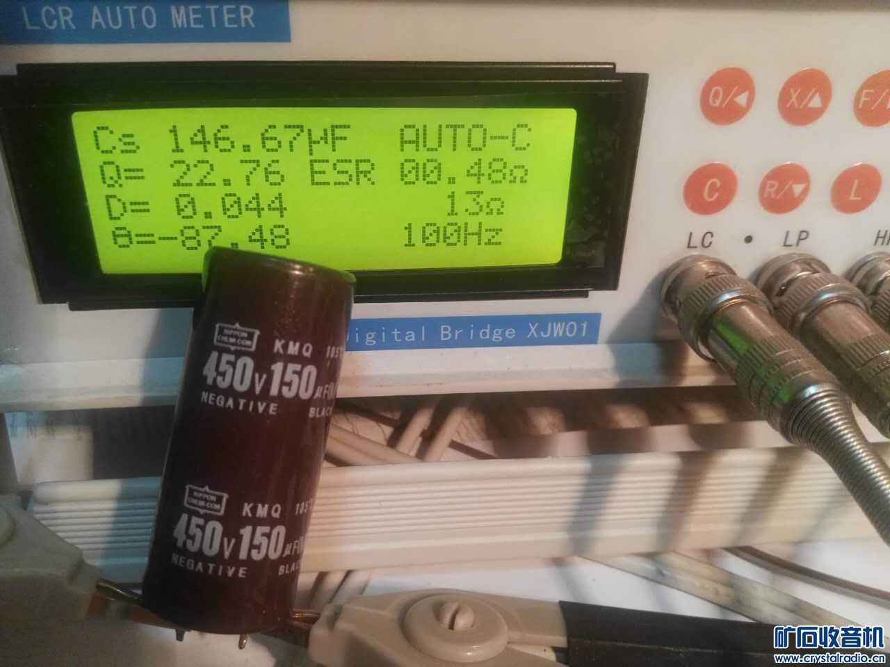

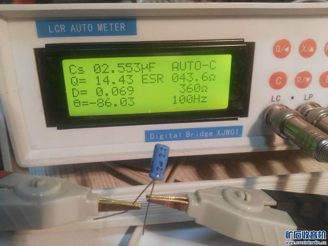

翻出些存货电容测了侧,按您首页上那个表,大约2/3的电容品质在正常偏低一些或者“低”的水平,有差不多一半电容要降额使用。
不废话了,要看图吧:
 楼主| 发表于 2017-7-3 21:17:16 | 显示全部楼层
bg1trk 发表于 2017-7-3 20:50
哈哈,“washu”这位朋友是有料滴。
翻出些存货电容测了侧,按您首页上那个表,大约2/3的电容品质在 ...
你好老弟图片都看了,感觉你这些个电容的ESR比较好的基本达标是可用的只有少部分电容ESR值稍稍差一些【我是和ESR对照表对比着看的】,但是我的电容测试的ESR不是差一点点而是差很多了,【感觉只是倒数第二个图片电容ESR相差多一些】。我是怀疑我的电容不可能ESR值这么差,而且还有几年前的从南方购买的进口新品电容的ESR值也不行。回头你收到我发过去的电容对比测试看看吧,估计我这个ESR表不怎么样。

washu 发表于 2017-7-3 17:57
没有才怪。
仿真的时候,对于大容量的电解, ESL可以不用考虑吗?
没有才怪。
厉害了,接触这软件数年,还是不知道如何设置,仿真出错,或者很慢,或者结果不正确
