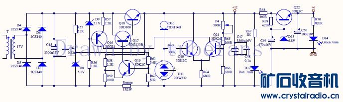

画了一个+12V电源的印制板图

为了验证互为恒流源电路的性能。

为了验证互为恒流源电路的性能。
验证的话,最好作比较:与简单的“稳压管+电阻”(共用稳压管)比较——分别比较采用两种基准后稳压电源的性能指标。如果全面点则不但要比较静态指标,还要比较动态指标。
发表于 2017-5-14 08:25:58 | 显示全部楼层
总感觉布线时元件还不够横平竖直,少了点机械美。
楼主已经说了“不熟练”,所以要求就不要太高了。呵呵。。。。。
发表于 2017-5-14 11:23:00 | 显示全部楼层
版主看来也要和洞洞板说再见了!恭喜!走线可以再优化一下 ,元件密度不高的情况下,走线可以尽量宽些,多用多边形工具,不但可以加宽印制线,还可以使走线更加专业和好看。

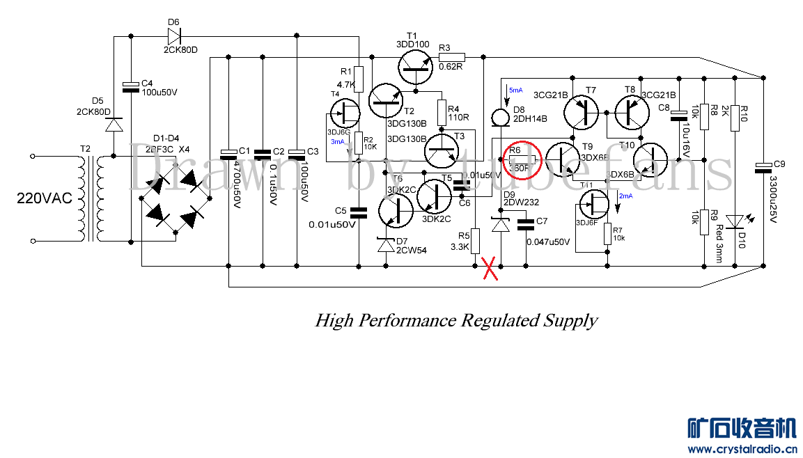

版主看看我的晶体管稳压电源和你的电路有些类似,用了两个恒流源,取样部分比你的电路简单些,还是传统的电阻串联分压,这是我的晶体管调频收音机的电源部分,12V给低放供电,6V给调谐器供电。

 楼主| 发表于 2017-5-14 12:15:02 | 显示全部楼层
不怕老朋友 笑话,这个图,还是我的第一次呢!
 楼主| 发表于 2017-5-14 12:20:35 | 显示全部楼层
tubefans 发表于 2017-5-14 11:23
版主看来也要和洞洞板说再见了!恭喜!走线可以再优化一下 ,元件密度不高的情况下,走线可以尽量宽些,多 ...
朋友的这个电路,原则上说,与我的那个电路,属于同一类型,性能也为同一档次。只是我的那个电路,养分对的尾巴也用了恒流源。场效应管模拟的恒流源,也采用了简单实用的单独供电电路。互为恒流源,性能还是可圈可点的!我很喜欢这个互为恒流源!
 楼主| 发表于 2017-5-14 12:25:14 | 显示全部楼层
增加一只47微法的加速电容,可简单有效地提高性能,最好还是用上它。

发表于 2017-5-14 12:37:42 | 显示全部楼层
谢谢版主对我电路的改进。
版主是精益求精、追求完美的人。我注意到了版主的电路差分对发射极也使用了恒流源,如果差分管集电极再加上两个经过配对的高放大倍数的PNP三极管组成的电流镜,就算武装了牙齿!
这是我已经画好电路图,还没有来得及实验的电路,不过现在又有了新的改进思路。

 楼主| 发表于 2017-5-14 17:13:40 | 显示全部楼层
tubefans 发表于 2017-5-14 12:37
谢谢版主对我电路的改进。
版主是精益求精、追求完美的人。我注意到了版主的电路差分对发射极也使用了 ...
十分喜欢朋友的这款电路设计!
 楼主| 发表于 2017-5-14 17:16:37 | 显示全部楼层
不过,两只用做恒流源的场效应管,源极电阻用到10K这个数量级,恐怕有误?
 楼主| 发表于 2017-5-14 17:23:28 | 显示全部楼层
另外,红圈内的那只电阻,起什么作用?为什么必须用它?
 楼主| 发表于 2017-5-14 17:25:44 | 显示全部楼层
谢谢版主对我电路的改进。
象这样的电路,已经极致,已经没有再改进的空间了!
