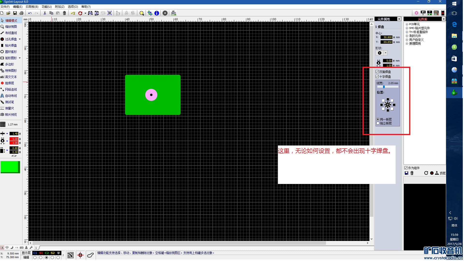

 楼主| 发表于 2017-5-28 15:53:51 | 显示全部楼层
我使用的那个软件上没有这种焊盘。

这个软件没用过,但是既然有这个选项就一定会有这个功能,猜想:1、焊盘要设置网络。2、要用多边型敷铜(网络要和焊盘相同)。
 楼主| 发表于 2017-5-28 16:36:53 | 显示全部楼层
qzlbwang 发表于 2017-5-28 16:34
这个软件没用过,但是既然有这个选项就一定会有这个功能,猜想:1、焊盘要设置网络。2、要用多边型敷铜(网 ...
我再试着摸索吧。我已经试了几次,就差用两个焊盘重叠这一招了。

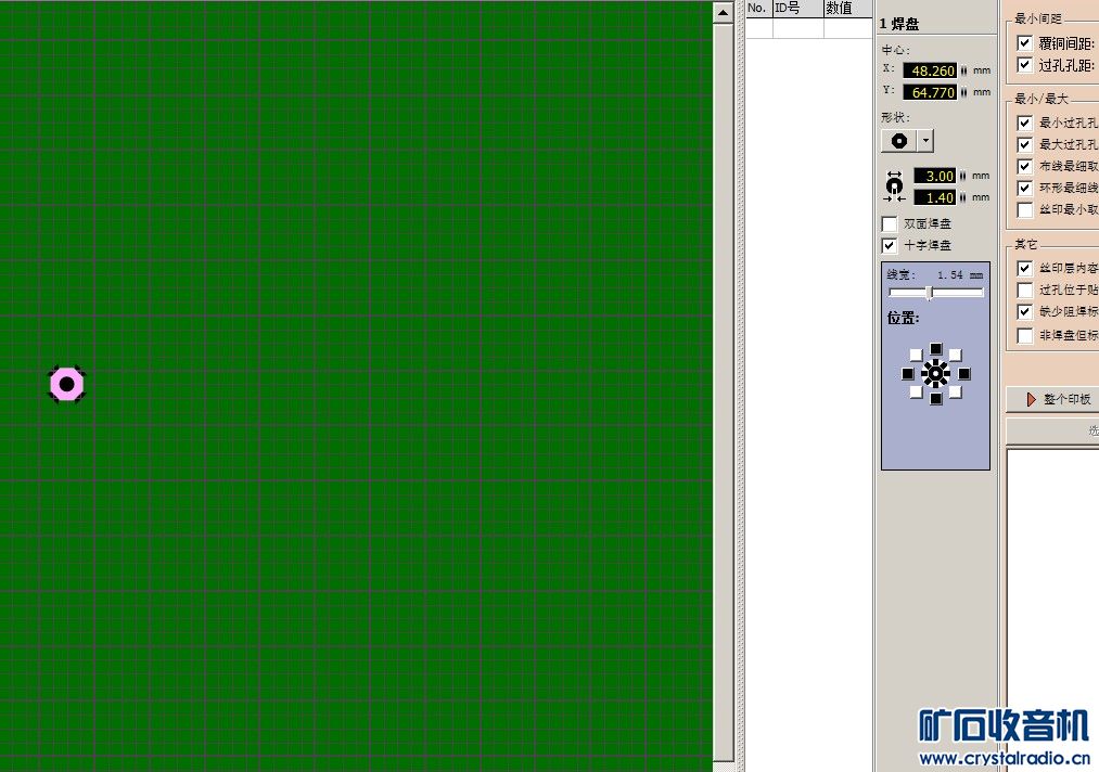

Sprint Layout 6.0 十字焊盘,也叫热焊盘(Thermal Pad)设置方法
1.打开屏幕底部的底线层按钮:
2.放置一个方形或圆形焊盘,右击焊盘选择“属性”,或者点击屏幕右上角带问号的“属性”按钮,并选中焊盘,即可看到十字焊盘选项;
3.焊盘与地线层之间可以放置一到八根线,线宽可以通过滑块调节。
 楼主| 发表于 2017-5-28 19:26:46 | 显示全部楼层
1.打开屏幕底部的底线层按钮:
2. ...
可能是我的软件有问题,也可能是我操作不当。还是不能放置十字焊盘。
发表于 2017-5-28 19:43:50 | 显示全部楼层
我试过很多次是可以的。必须要打开接地层按钮,并选中需要接地的焊盘,才能用十字焊盘功能,十字焊盘只能用于某焊盘与地之间的连接。

发表于 2017-5-28 20:07:53 | 显示全部楼层
看图,要点下面的地层按钮。
