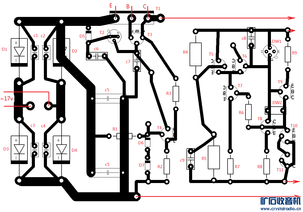

画了一个+12V电源的印制板图
发表于 2017-5-13 14:05:23 | 显示全部楼层 |阅读模式
不熟练,还请坛友们斧正。

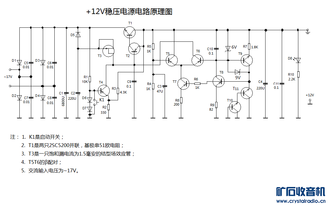

发表于 2017-5-13 19:20:56 | 显示全部楼层
      呵呵,基本就是上次电源的略简化版:变化了极性,少用了一组互为恒流源稳压,而改用电阻分压。
      关于原理图上次已经说过的就不说了,就说一点:如果R4改用个6V的稳压管那么环路增益就还是和原来一样,而用电阻的话由于分压比为0.5,所以其环路增益下降了一半。
      关于PCB说点自己的粗浅看法:
      1、布版前如果先根据实际做一下图库,使得外形和实际相符或相近,则会给布板带来方便——直观的感受板上元件的疏密情况。
      2、除特殊情况外(比如考虑发热大的元件散热等),如果板上元件布置得疏密相对比较均衡则会漂亮些。
      3、除了引脚固定的元件外,元件脚的间距一般设成2.54的倍数(比如常用的1/4W色环电阻为10.16mm)。跳线的间距也一样(而且一般跳线的间距也设为与电阻一样),这样整齐美观。
      4、在可能的情况下,元件排列尽可能整齐有序。
      5、过大的铜箔面积上的焊盘最好用“热焊盘”——焊盘通过十字线与大面积铜箔相联,这样有利于焊接和拆卸元件。大面积的敷铜建议用网格敷铜,这样当采用浸焊时有利于胶粘层的排气,预防铜箔起鼓。

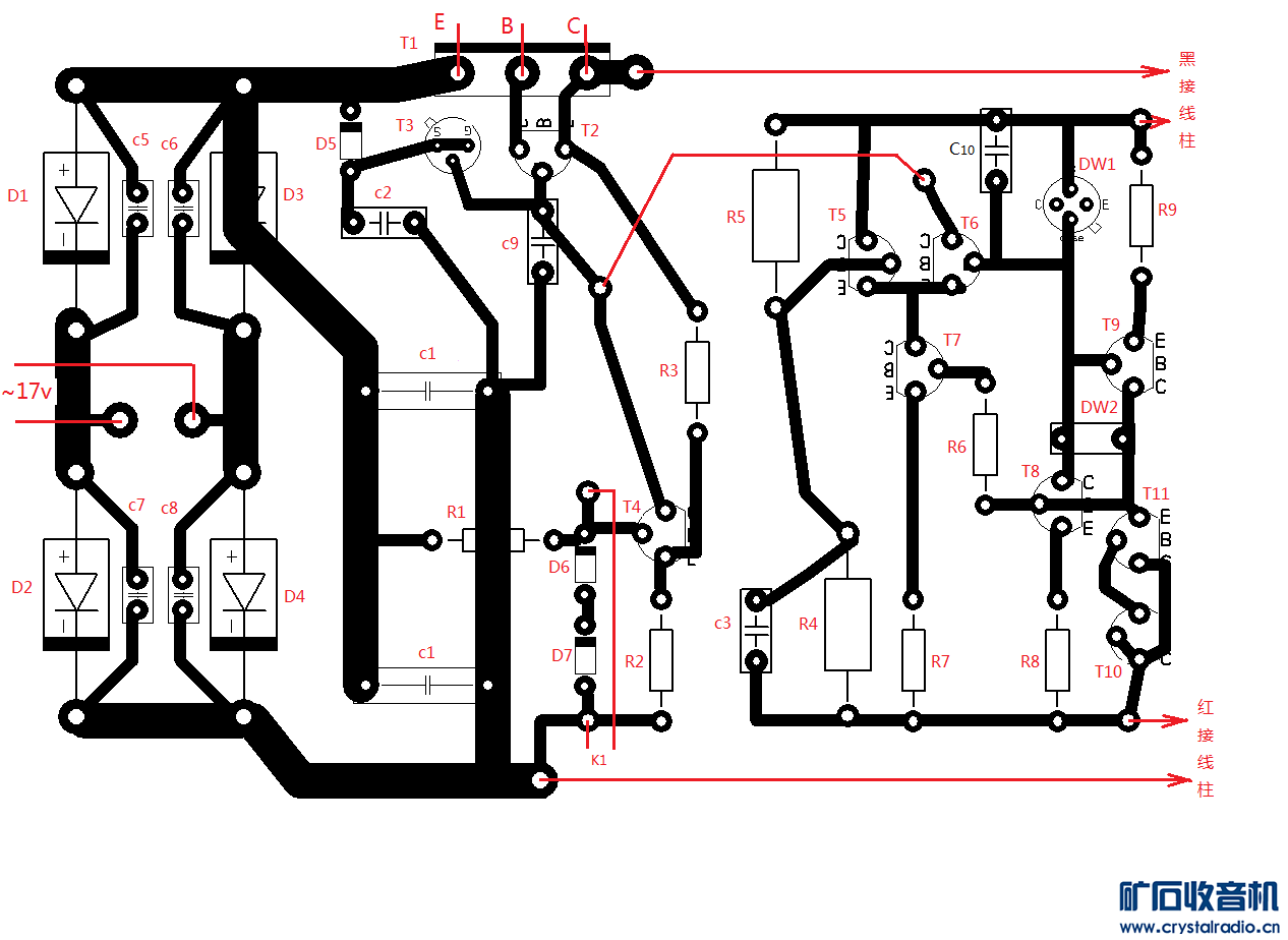

 楼主| 发表于 2017-5-13 17:16:25 | 显示全部楼层
修改后的电路原理图:
回复 支持 0 反对 1
发表于 2017-5-13 14:32:12 | 显示全部楼层
protel做图吗?
 楼主| 发表于 2017-5-13 15:40:02 | 显示全部楼层
Sprint-Layout 6.0 矿坛专用版
 楼主| 发表于 2017-5-13 17:09:31 | 显示全部楼层
电路原理图:
 楼主| 发表于 2017-5-13 17:11:49 | 显示全部楼层
D5D6和发光二极管极性画反了。
 楼主| 发表于 2017-5-13 17:31:21 | 显示全部楼层
又发现,印制板图与电路原理图的部分元件编号不一致的问题。
发表于 2017-5-13 19:38:05 来自手机 | 显示全部楼层
我认为,8楼印板不妥。整流后脉动直流到C1两端,再从C1两端走到后面调整电路,这是个原则,否则滤波大打折扣。
 楼主| 发表于 2017-5-13 19:46:23 | 显示全部楼层

CD77-2B 发表于 2017-5-13 19:38
我认为,8楼印板不妥。整流后脉动直流到C1两端,再从C1两端走到后面调整电路,这是个原则,否则滤波大打折 ...
谢谢朋友的建议。
发表于 2017-5-13 20:19:56 | 显示全部楼层
求知无足 发表于 2017-5-13 19:53
C3,那只47UF的电解电容,对增大环路增益,也起一定的作用。
这只电容提升了动态(交流)环路增益不假,但对静态(直流)增益是没有提升效果的。
