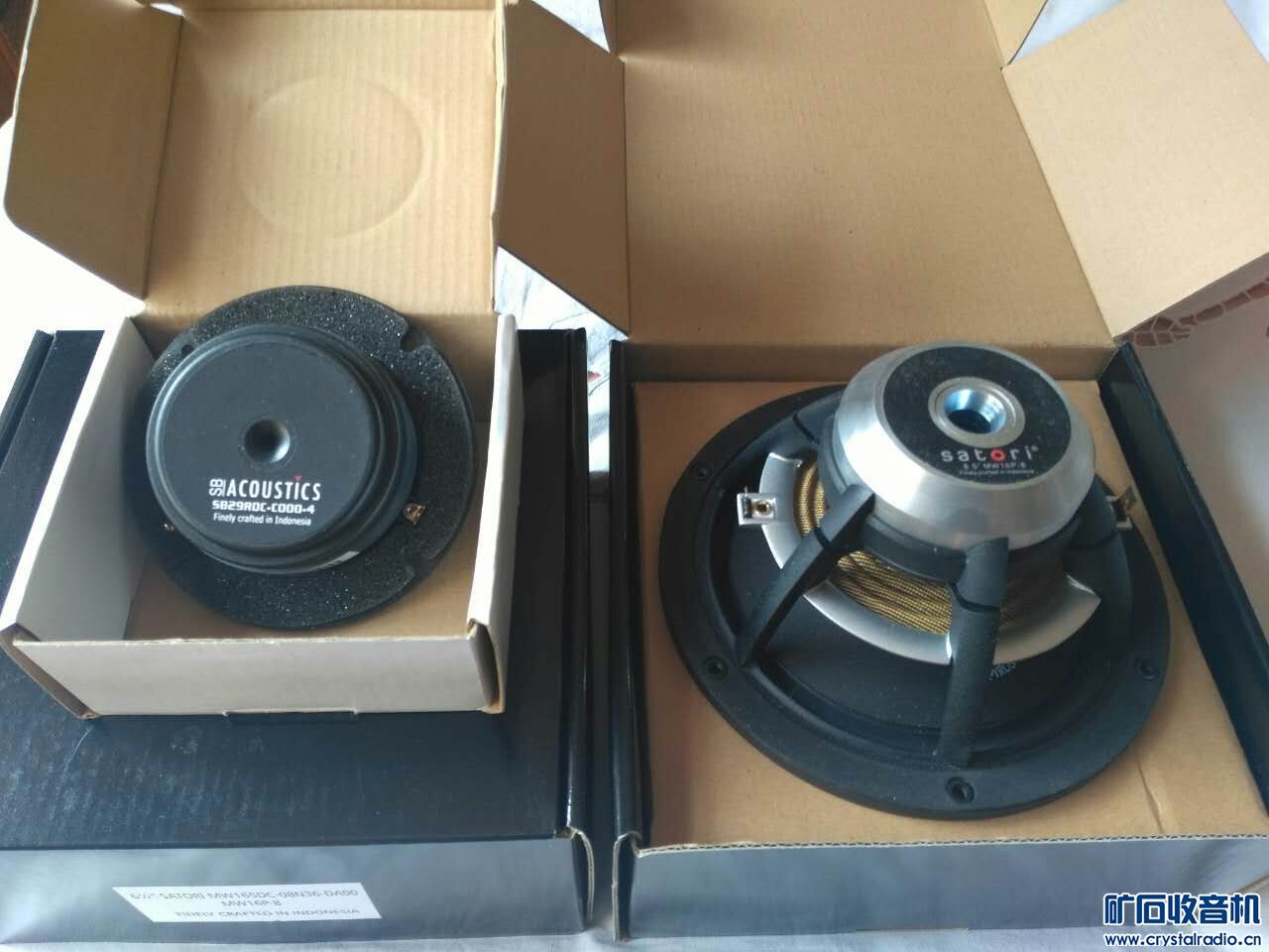

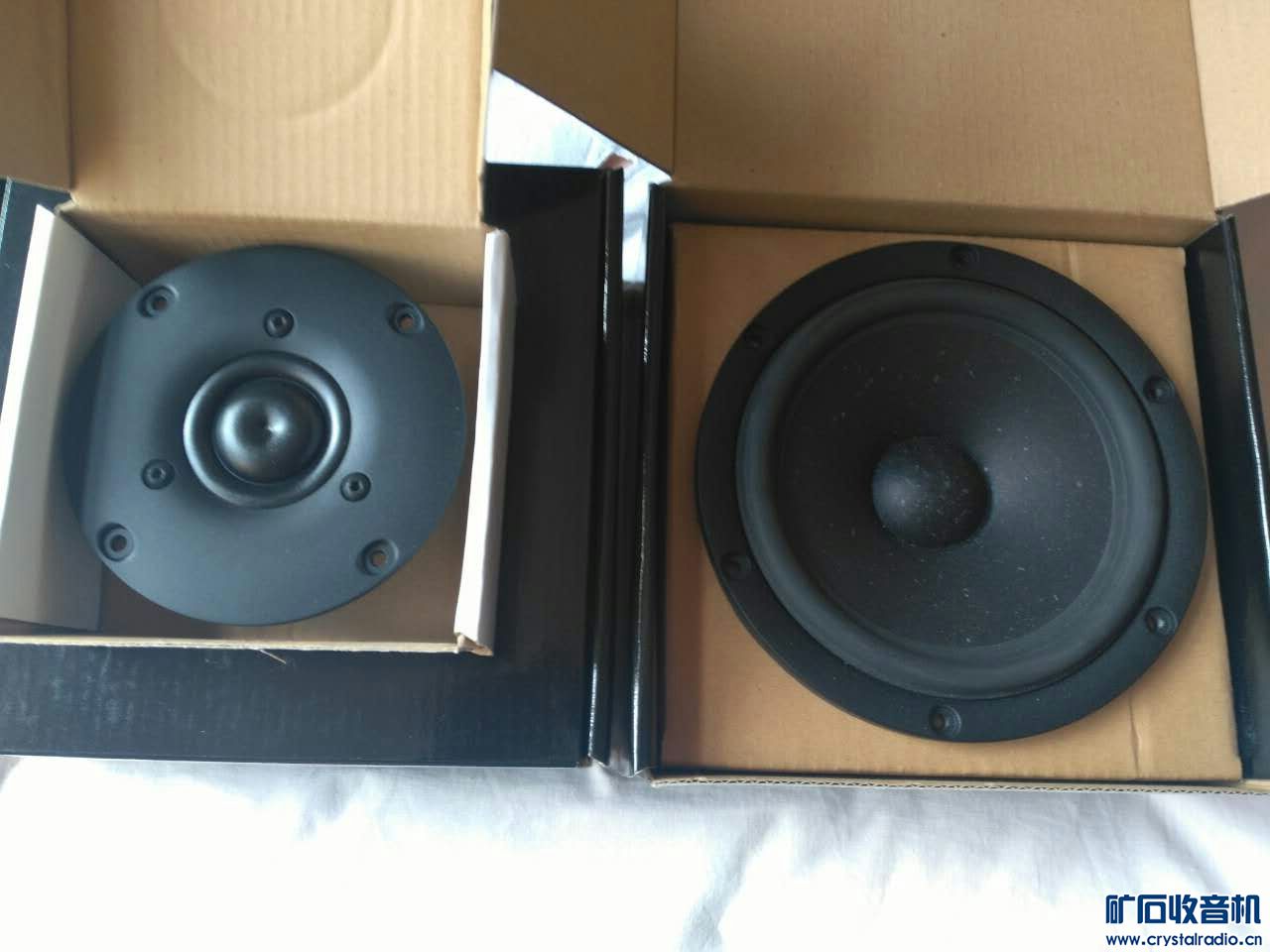

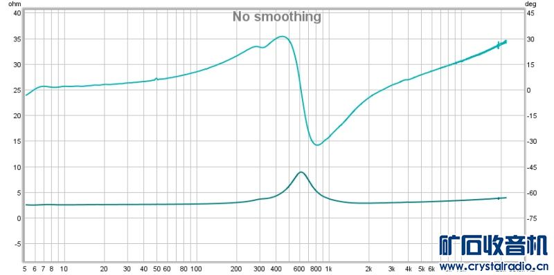

喇叭到了,分别测试了高低音喇叭的阻抗曲线,裸测的。
两只低音喇叭谐振频率略有差异,老师认为误差大不大?
低音单元测试的谐振频率跟官方给的数据有差别,约7Hz。
高音单元测试的谐振频率跟官方给的数据完全一致。

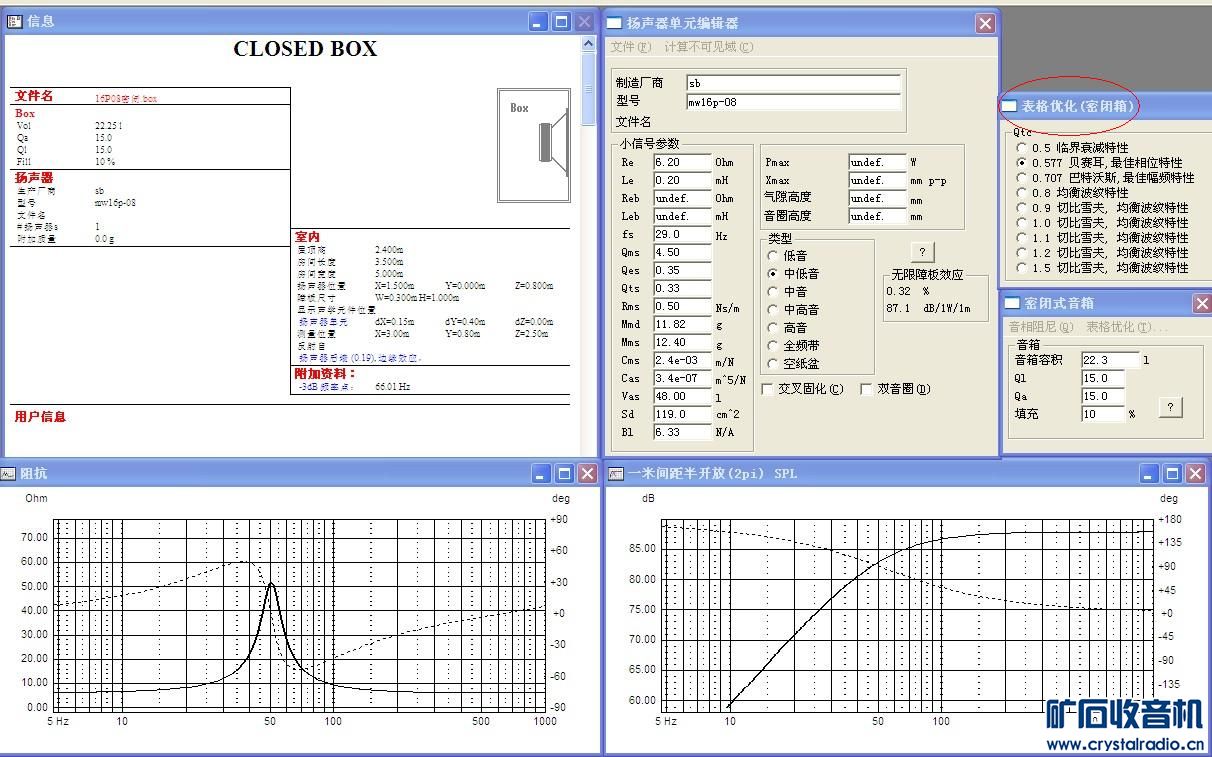

请教老师:LspCAD软件密闭箱模拟中的“表格优化”是必选项吗?

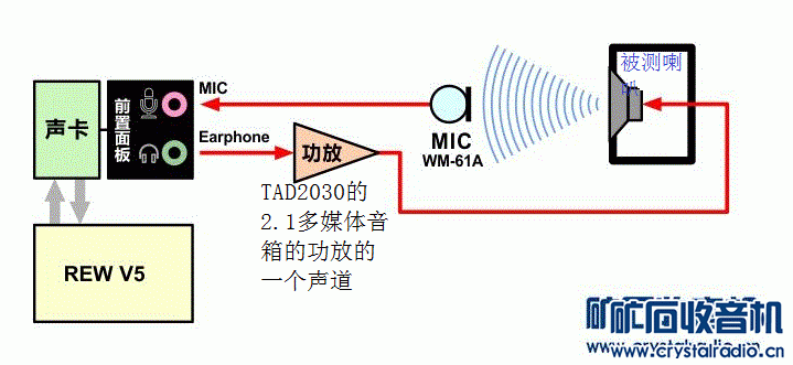

AudioCAT 发表于 2015-2-25 22:34
上面那些测量的接线方式没有按软件要求走LINE-IN插口,是海版的连接方法,话筒直接进前置MIC插口,这样连 ...
请教老师,在下就是用这种最粗糙的办法连接来测试频响的,但是这样如果我想测量单元阻抗的话是否能实现?如果能,该如何连接
222
222
 楼主| 发表于 2017-2-11 00:11:18 | 显示全部楼层
ILXTF 发表于 2017-2-8 03:50
请教老师,在下就是用这种最粗糙的办法连接来测试频响的,但是这样如果我想测量单元阻抗的话是否能实现? ...
测阻抗、喇叭参数等,需要有LINE-IN插孔的声卡,然后再有一只电阻就可以了

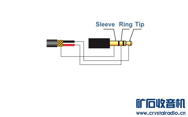

发表于 2017-2-11 00:37:02 | 显示全部楼层
这是最简单的测试电路。

发表于 2017-2-11 01:41:12 | 显示全部楼层
终于明白了,多谢老师和同学的指点。改天找个电阻试试。
