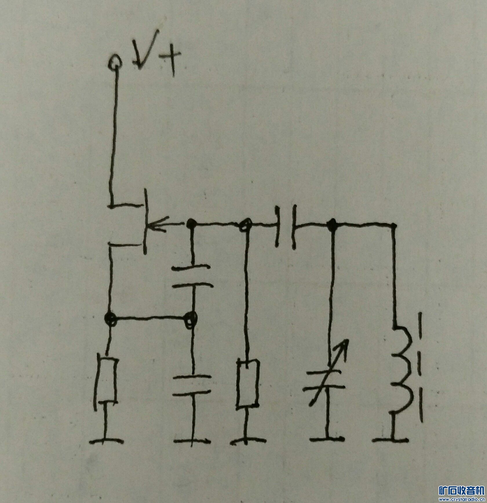

请愿谅一个学建筑学的业余爱好者提一些幼稚的问题,因爱好无线电差点耽误了考大学,阴差阳错又考了建筑学,但业余爱好一直没有放弃,纯瞎捣鼓,没有理论知识,要定性定量分析有点难。照这个线路可以吗?请老师指教。 震荡.jpg
发表于 2017-1-31 11:33:13 | 显示全部楼层
楼主的电路还是再生机的概念,接近超再生,和超外差的性能不是一个层次上的。没有必要去和超外差对比。

您太客气了,都说人要有两个职业,一个谋生,一个谋乐,您都全了哈。
R2大点吧,用100K吧。
现在性能上己经很接近了,不久会超越超外差。直放比不上超外差,这不是定理,即使是定理也要经得超推敲。
理论上的优势有时候在实际使用当中并不明显,相反,复杂的制作过程和调试让人头疼,如果能另辟蹊径设计出简单效果又好的电路,打破传统认识,挑战接收性能极限,不失为一种乐趣,也是玩收音机的动力所在,佩服你!
