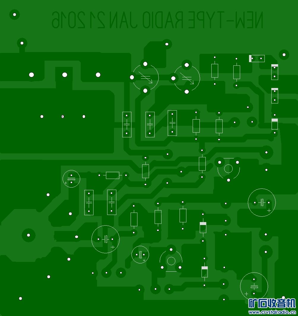

发表于 2017-1-21 07:59:33 | 显示全部楼层
发表于 2017-1-21 16:11:49 | 显示全部楼层
7935_张 发表于 2017-1-21 07:59
我也设计了一个PCB板。昨晚已安装完。还未调试。印版是85MMX90的。用80MM扬声器。准备自制一个木壳。
效率真高,预祝成功!等待分享制作经验。
