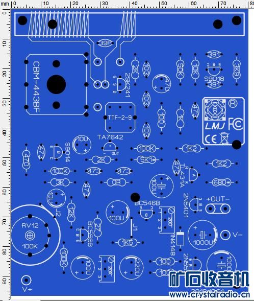

 楼主| 发表于 2017-3-13 23:23:08 | 显示全部楼层
红星402 发表于 2017-3-13 22:44
谢谢您耐心解答指点!我完全按您的电路,元件、参数照搬不误,用的拆机100mm扁磁棒,0.04x58股纱 ...
最好还是用圆磁棒,我试过扁的效果不好。这个电路最主要的就是消除自激和TA7642的底噪和啸叫,没有仪器有耐心也是可以成功的,惊喜不大会有,效果是精心调整一点点积累来的。对了,最终成功的标志,是磁性天线对金属物体十分敏感,距离2、3公分就会改变接收频率,而不是单纯的音量下降。另外就是底噪很低,选择性很好。祝早成功。
发表于 2017-3-13 23:37:14 来自手机 | 显示全部楼层
就算四个二极管有3v,50k和10k分压也就0.3v,你确定Q1能工作,我试调要把50k降到30k
 楼主| 发表于 2017-3-14 00:01:04 | 显示全部楼层
对的,R2阻值要由调整确定。
发表于 2017-3-14 09:10:15 | 显示全部楼层
我仿制,完全就是想试验Q1的作用。
 楼主| 发表于 2017-3-14 09:28:36 | 显示全部楼层
乙猪 发表于 2017-3-14 09:10
我仿制,完全就是想试验Q1的作用。
要说Q1的作用,要和配合它的后续电路组合的效果来体现,我发现它和场管放大器、三极管放大器等组合效果不好,选择性差,和TA7642是最佳组合!

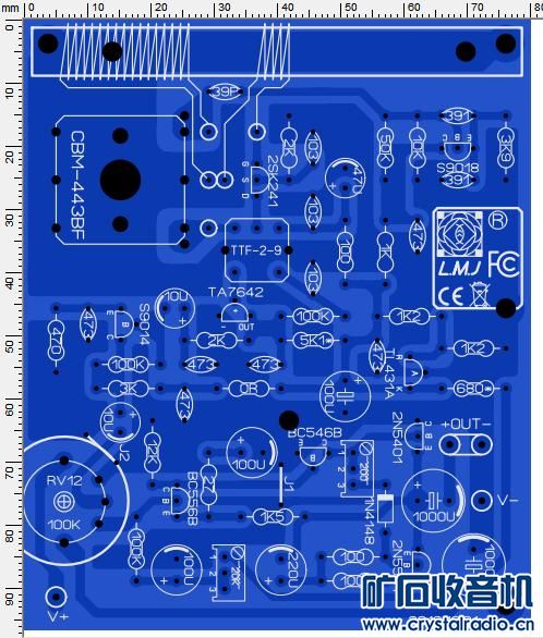

发表于 2018-9-27 14:02:32 | 显示全部楼层
准备做楼主的,已经画板打样了,与a-fu楼主的‘实验场效应管双调谐+TA7642+TDA2822直放机’结合在一起,可以对比试验。
